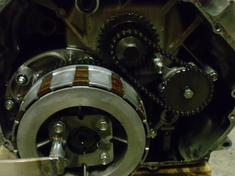

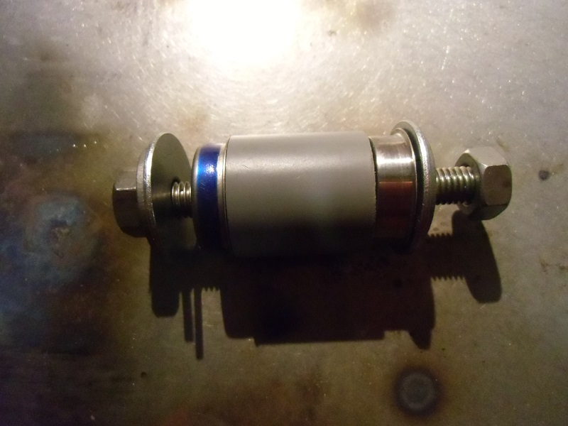

105 clé embrayage.JPG (132.82 Kio) Vu 7721 fois

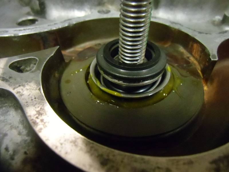

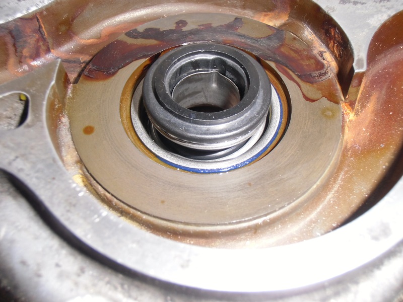

Changement du joint mécanique de pompe à eau, je me suis servi aussi de l'ancien joint, que j'ai un peu poncé afin que tout soit d'aplomb:
98 joint meca.JPG (114.11 Kio) Vu 7721 fois
99 joint meca.JPG (128.92 Kio) Vu 7721 fois
100 joint meca.JPG (129.07 Kio) Vu 7721 fois
101 joint meca.JPG (133.19 Kio) Vu 7721 fois
102 joint meca.JPG (163.21 Kio) Vu 7721 fois
103 joint meca.JPG (172.19 Kio) Vu 7721 fois

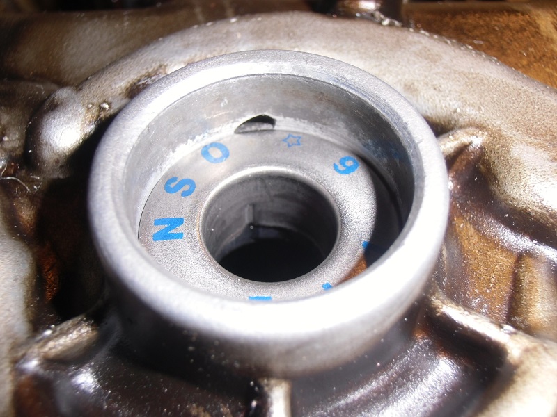

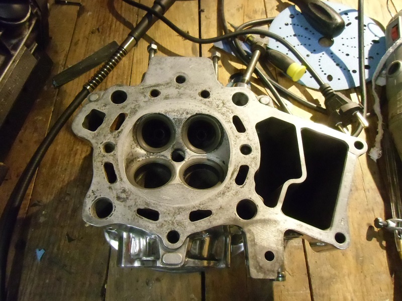

En même temps, j'ai démonté les culasses, et là, très mauvaise surprise :evil: le puis de bougie est fissuré sur l'une d'entre elle.
59 fissure culasse.JPG (198.8 Kio) Vu 7721 fois
A la recherche d'une culasse sur internet, après en avoir trouvé une, je téléphone et demande au vendeur de regarder qu'il n'y ai pas le même soucis et là grosse déception, celui-ci me dit qu'il en a trois et qu'elles sont toutes sont fissurées !!
Le CX chauffe à ce point là ?? :crazy
Pourtant le ventilo marche en direct, peut être le thermostat qui est en cause, je vérifierais bien sur tout ça.

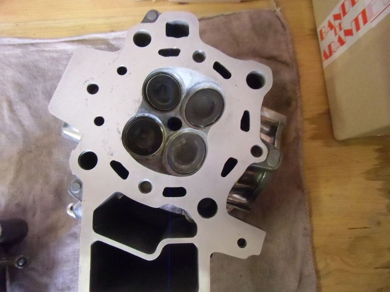

J'ai fini par en trouver une en bonne état.
Après avoir essayé de roder les soupapes, l'étanchéité n'était pas parfaite.
Ne voulant pas faire de bétises, j'ai apporté mes culasses à un professionnel pour une réfection complète.
Je les aient apporté en début janvier et ne les aient reçu qu'en fin juin !! et pourtant, il n'était pas confiné!
J'ai fini par lui dire que j'étais patient mais qu'il y avaient des limites, sachant qu'il m'avait dis un mois.
Comme par hasard, une semaine après, elles étaient faites.
Résultat, resurfaçage, changement des guides de soupapes d'échappement et fraisage des sièges et des soupapes.

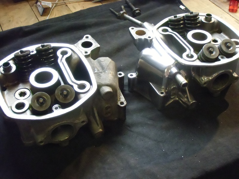

BICYLINDRE FOR EVER
SATCH 33
Messages : 141
Localisation : BORDEAUX
Re: SATCH moto fabrica
Message par SATCH 33 »
93 reception culasse.JPG (130.56 Kio) Vu 7720 fois

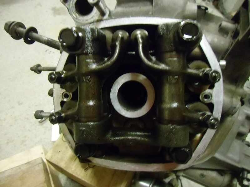

Après remontage, je règle les culbuteurs, fais tourner le moteur à la main, je reprend les cotes, et là, impossible d'avoir le même réglage !
Constat, usure trop prononcée des axes basculeurs et de leurs entretoises
112 axe basculeur.JPG (144.92 Kio) Vu 7720 fois
Malheureusement, les axes sont rares et on ne retrouve pas les entretoises.
Il y a la solution de passer par un tourneur mais quel matériaux utilisés? de plus il doit y avoir certainement un traitement spécial pour la chaleur.
J'ai fini par en trouver sur EBAY, avec la culbuterie, sur une machine qui avait 35000 km, et là, nickel, tout est rentré dans l'ordre.
Heureusement que l'on trouve pas mal de pièces sur nos CX !! :)

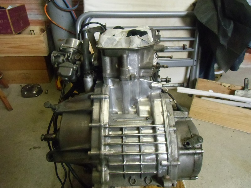

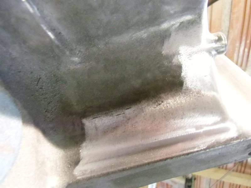

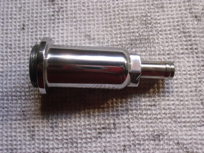

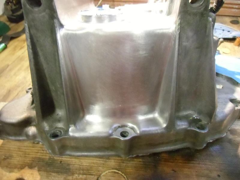

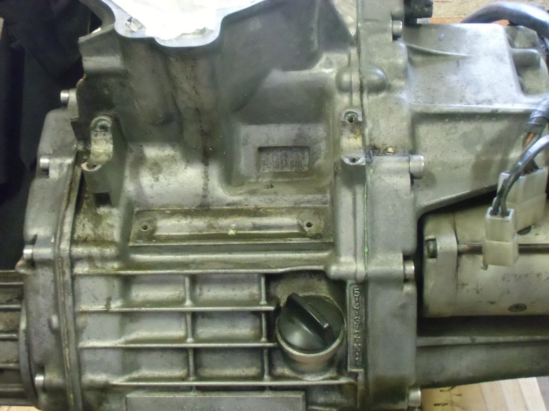

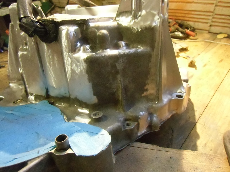

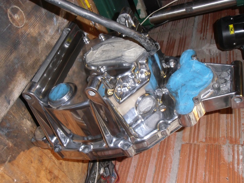

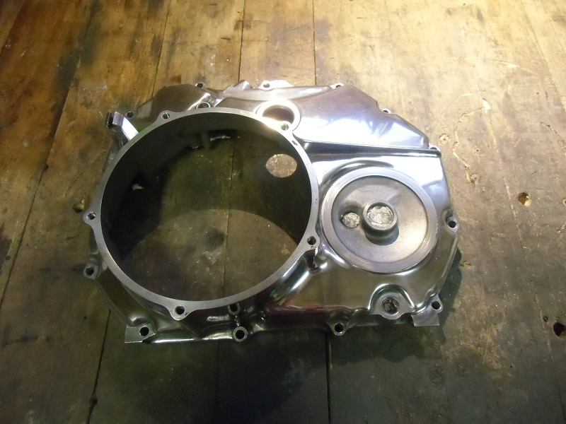

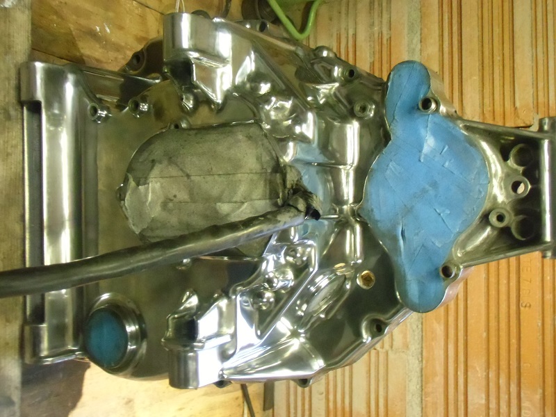

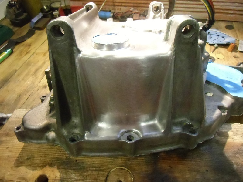

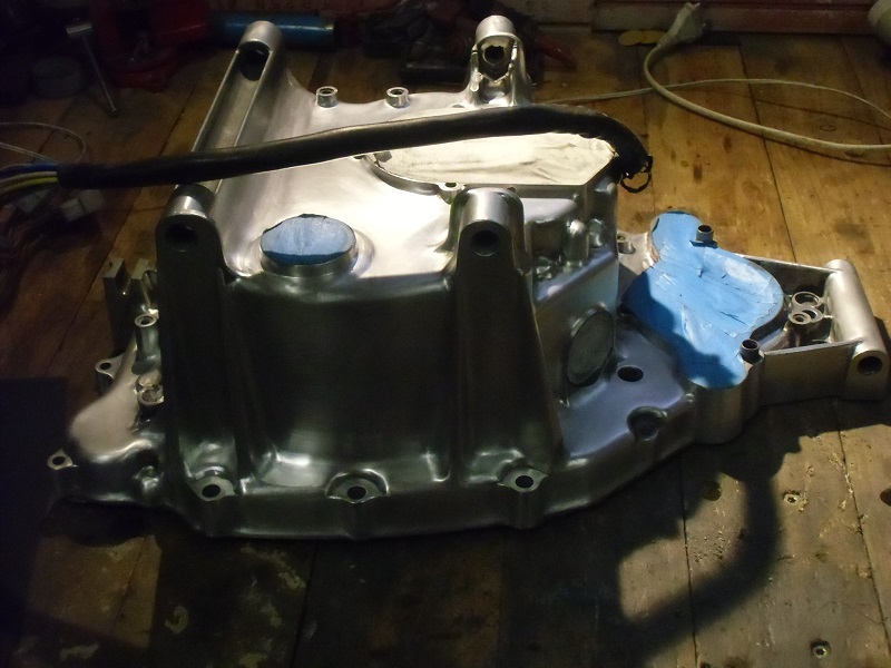

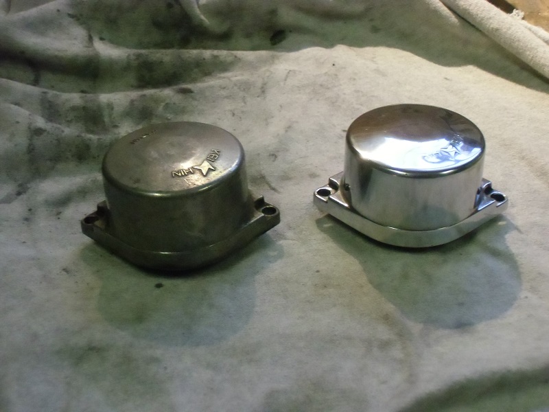

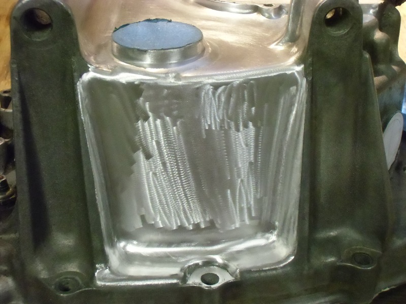

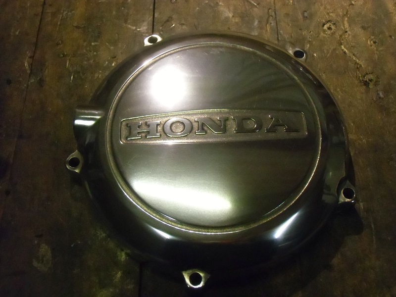

Concernant le moteur, je décide de POLIR celui-ci, je veux vraiment quelque chose qui fasse néo-rétro.
Ca m'a pris 4.5 mois en y travaillant 1 à 2 heures par jour la semaine, et 8h les week-ends, au total, certainement plus de 200 h.
J'ai tout fait au DREMEL, en découpant des petits rond de papiers à poncer.
Suivant les parties, comme les culasses, ne pas hésiter à commencer avec du gros grains, sinon ça prend une éternité !!
Dans tout les cas, il faut finir à la main pour ne pas voir les traces circulaires, et avoir beaucoup mais beaucoup de patiences !!!!! :ko
Trop de bla ba voici les photos:

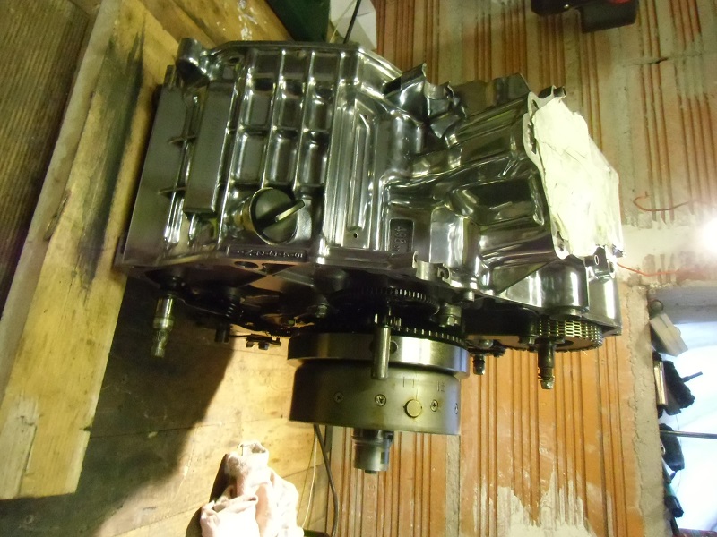

57 bis pol bas moteur.JPG (156.53 Kio) Vu 7720 fois
57 polissage.JPG (162.22 Kio) Vu 7720 fois
72 pol bas moteur.JPG (190.41 Kio) Vu 7720 fois
73 pol bas moteur.JPG (188.29 Kio) Vu 7720 fois
61 polissage carter arriere.JPG (159.5 Kio) Vu 7720 fois
62 polissage carter arr.JPG (158.05 Kio) Vu 7720 fois
63 polissage carter arr.JPG (129.49 Kio) Vu 7720 fois
BICYLINDRE FOR EVER
SATCH 33
Messages : 141
64 poliss carter arr.JPG (156.49 Kio) Vu 7720 fois
65 pol carter arr.JPG (131.37 Kio) Vu 7720 fois
66 pol carter arr.JPG (169.01 Kio) Vu 7720 fois
67 pol carter arr.JPG (142 Kio) Vu 7720 fois
68 pol carter arr.JPG (149.82 Kio) Vu 7720 fois
69 po carter arr.JPG (203.63 Kio) Vu 7720 fois

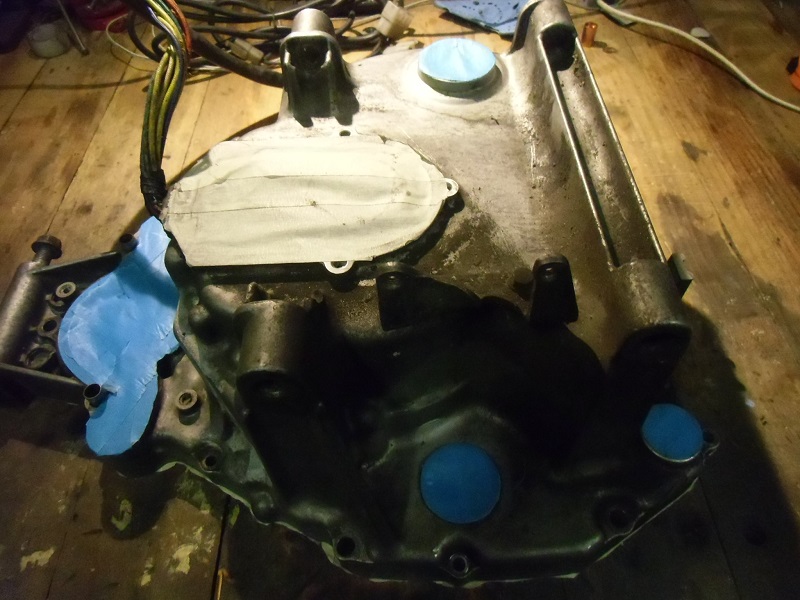

71 pol carter arr.JPG (178.3 Kio) Vu 7720 fois
75 pol carter avant.JPG (154.73 Kio) Vu 7720 fois
76 pol carter avant.JPG (146.87 Kio) Vu 7720 fois

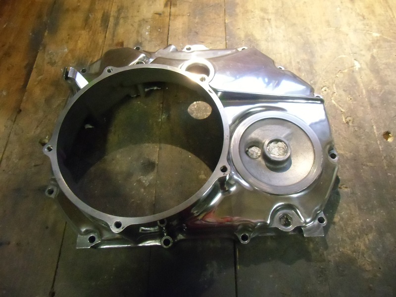

74 pol carter embrayage.JPG (137.45 Kio) Vu 7720 fois

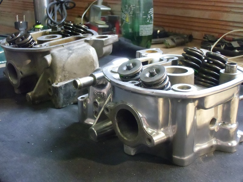

58 polissage culasse.JPG (166.09 Kio) Vu 7720 fois
58 bis pol culasse.JPG (169.94 Kio) Vu 7720 fois
pour cette culasse, comme un con, je me suis aperçu que le puis de bougie était fendu, voir photo précédente, après avoir poli, 30 heures de boulot pour rien !!

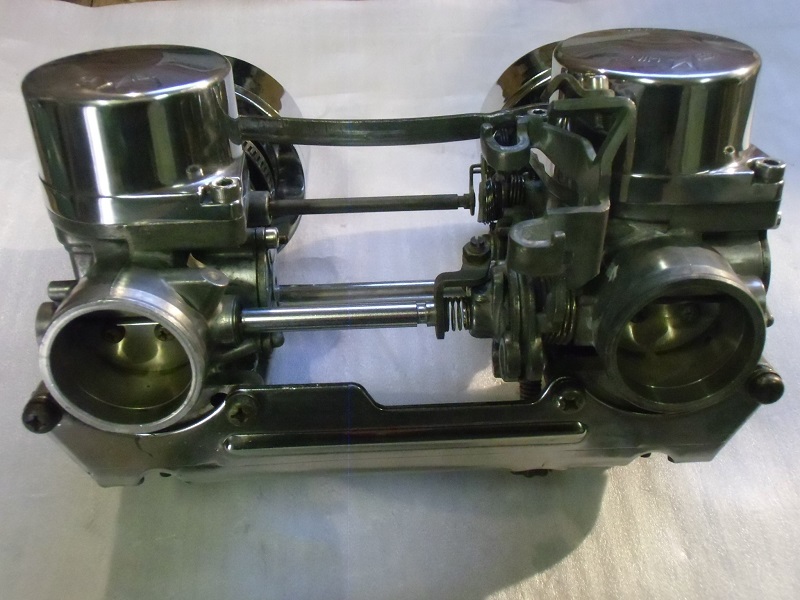

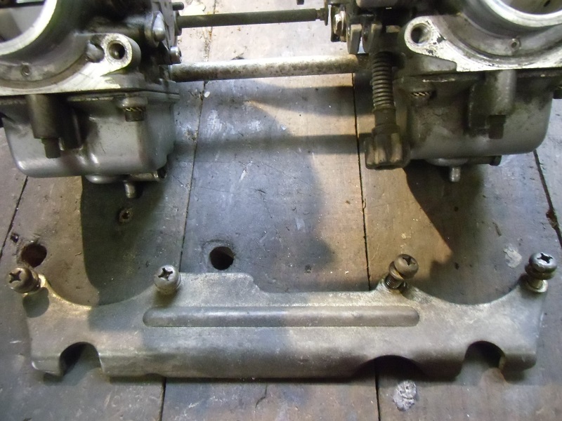

77 carbu.JPG (171.81 Kio) Vu 7720 fois

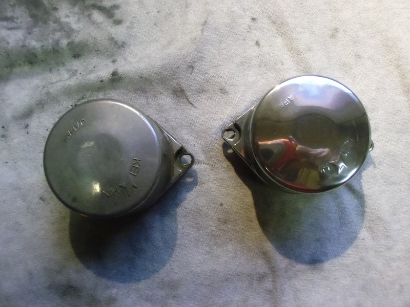

78 pol carbu.JPG (135.46 Kio) Vu 7720 fois
79 pol carbu.JPG (176.87 Kio) Vu 7720 fois

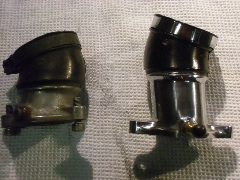

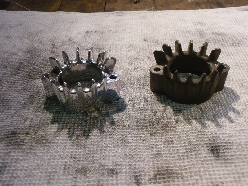

83 pol pipe adm.JPG (183.74 Kio) Vu 7720 fois

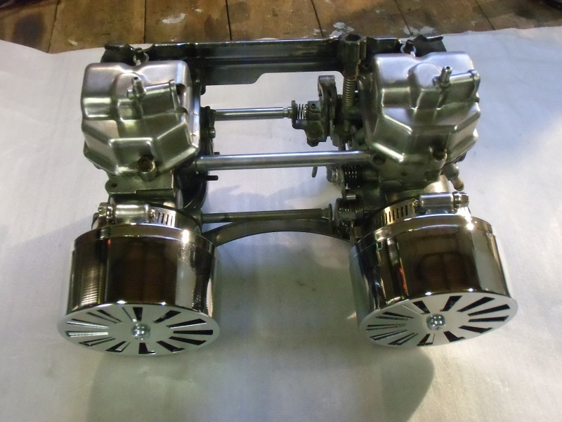

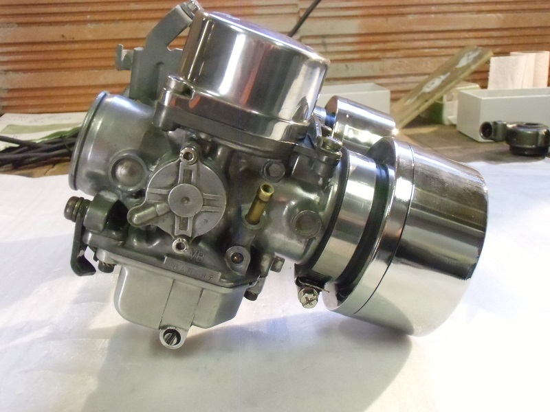

Carbu avec filtre à air réglable:
94 filtre a air.JPG (147.58 Kio) Vu 7720 fois
95 filtre a air.JPG (149.52 Kio) Vu 7720 fois
96 filtre a air.JPG (145.03 Kio) Vu 7720 fois
BICYLINDRE FOR EVER
SATCH 33
Messages : 141
Comme je n'ai pas la boite à air, j'ai mis des gicleurs 85 et 120 au lieu de 78/112, on verra bien.
et merci au forum pour l'astuce du réglage de la hauteur d'aiguille.

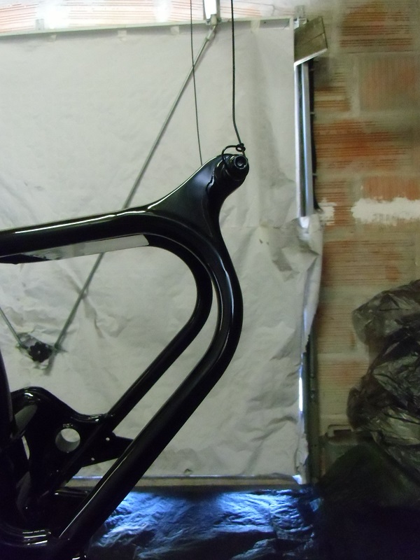

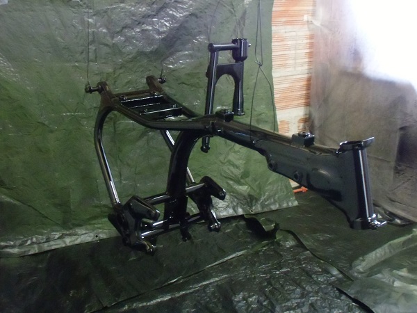

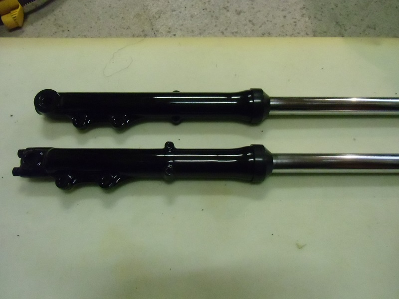

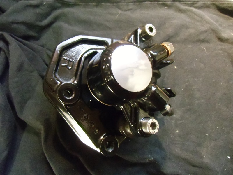

En même temps, peinture de la bête en noir brillant, toujours pour le coté néo-rétro:
54 peinture cadre.JPG (148.57 Kio) Vu 7720 fois
55 peinture cadre.JPG (103.55 Kio) Vu 7720 fois
56 peinture cadre.JPG (135.14 Kio) Vu 7720 fois
BICYLINDRE FOR EVER
SATCH 33
Messages : 141

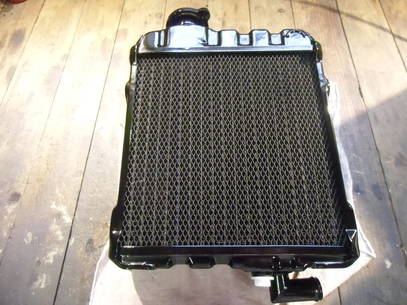

80 peinture etrier.JPG (150.97 Kio) Vu 7720 fois
82 peinture fourche.JPG (104.35 Kio) Vu 7720 fois
