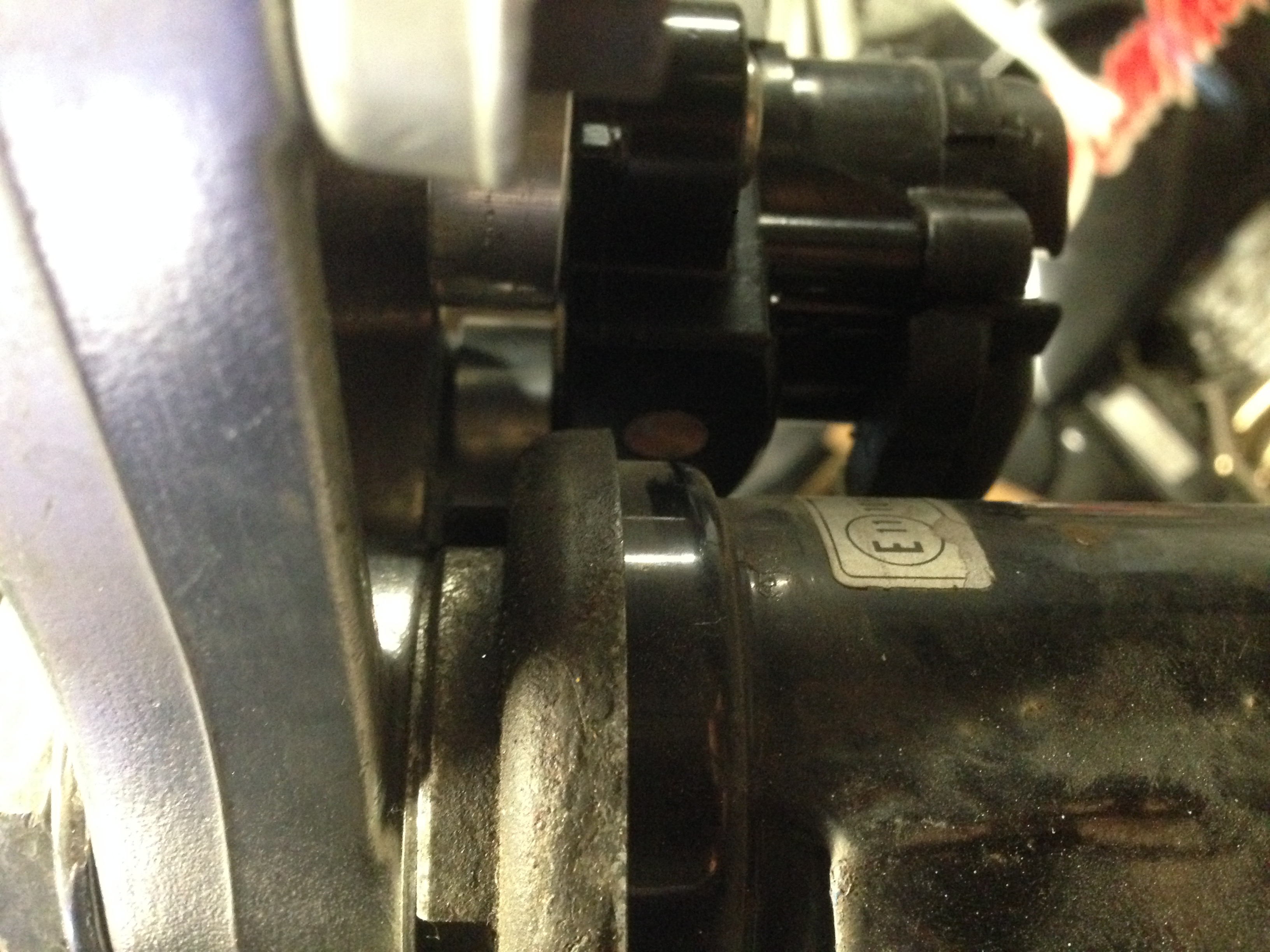

Contacteur fixé
Y a pile la place pour y mettre les inserts de verrouillage, heureusement que j'ai reculé le neiman!
Les rallonges de fixation me serviront pour créer l'ancrage du phare
Essai de positionnement de la coque de phare..
Vais essayer de la "déformer" à chaud pour gratter qques mm en profondeur..
Light is right! (C. CHAPMAN)
