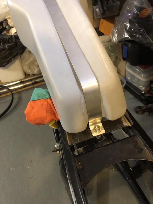

coucou les copains
petit bricolage sur la petiote, soudure de la pate pour fixer ma sangle alu ( qui sera travaillée avec des perçage plus tard )
Patte pour fixer le réservoir en parti basse, il me reste a poncer le mastic et un ptit coup de peinture noir en préventif ( je monte tout à blanc avant peinture complète )

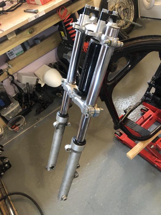

Hop bricolage du jour :)
J'ai reçu ma fourche de 125 NSR en 35 mm, montage sur les T de fourche de GN 400, il a fallu bidouiller un poil pour pourvoir bloquer les tubes dans les T :evil: étrange les T sont en 35 mm et les tubes aussi, mais j'ai dus jouer de la scie pour élargir la fente au niveaux des fixations des tubes, 4 coups de scie et le tour était joué :lol:
J'ai fini ma sangle de réservoir, reste a faire les perçage pour un effet racing :wink: ( evidement je ne retrouve plus mon forêt étagé pour avoir un bon diamètre :x
Messages : 4641
Re: coucou les copains me revoila parmis vous avec un cb racing 350
Vu l'épaisseur de l'alu que tu as utilisé pour la sangle, je comprends que tu veuilles l'alléger en y faisant des trous : au moins le réservoir ne risque pas de s'échapper ! :lol: :lol:
je plaisante là, en fait c'est du super boulot avec un look à la fois racing et vintage . Bravo :up :bravo:
Messages : 1799
merci papy
ça va elle est pas si épaisse en réalitée, mais la travailler avec des perçage va lui donner une belle allure :D
Messages : 1539
Il est vrai que cela présente bien. :up

Messages : 1799
hello les copains
la sangle est enfin fini, je suis content du résultat :clope:

Et j'ai enfin ma cale de calage pour mon roulement inférieur et ma bague pour le roulement supérieur, hé oui pas trop pressé le gars qui devait me faire ça, j'attendais après ça pour finir ma fourche :wink:

coucou les copains et copines :lol:
finalisation du montage des T et pose des tubes de fourche avec montage à blanc des demi guidon et levier d'embrayage et maitre cylindre avant, des poignées et bouton ON/OFF de chez les chinois :up
Messages : 4641
J'ai cru apercevoir sur plusieurs photos un tambour à l'avant............ et là je vois un maître cylindre hydraulique : il va falloir certainement changer quelque chose ! :lol: :lol: :lol:
