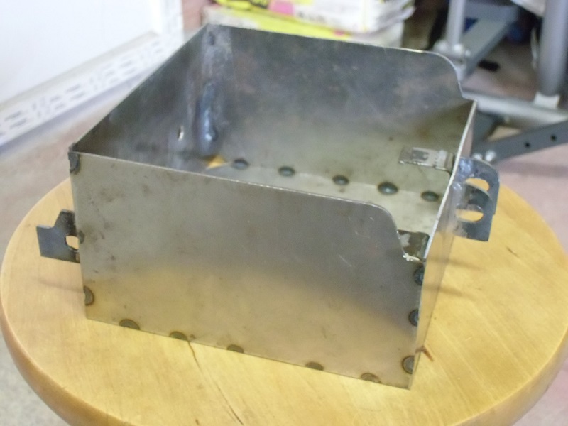

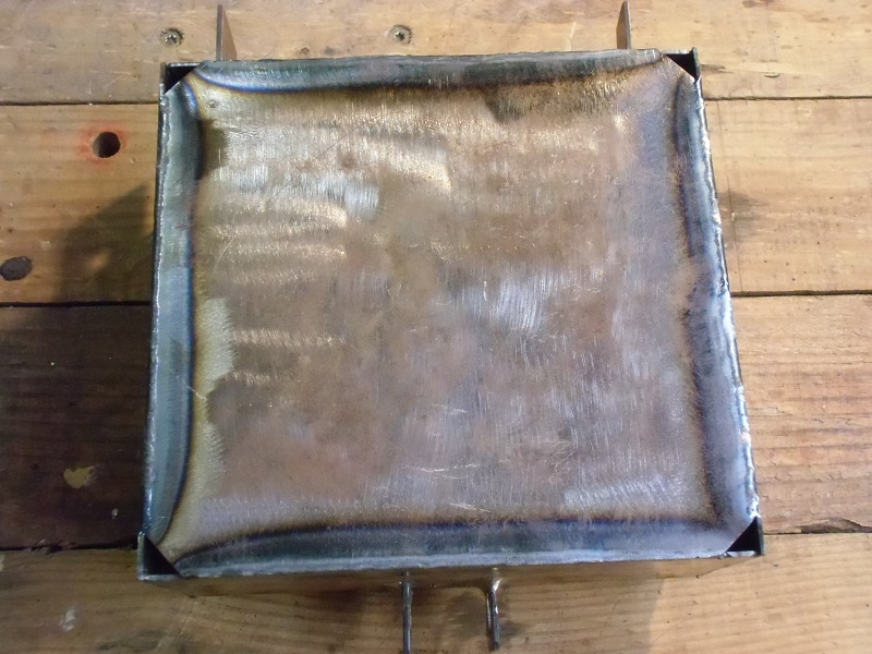

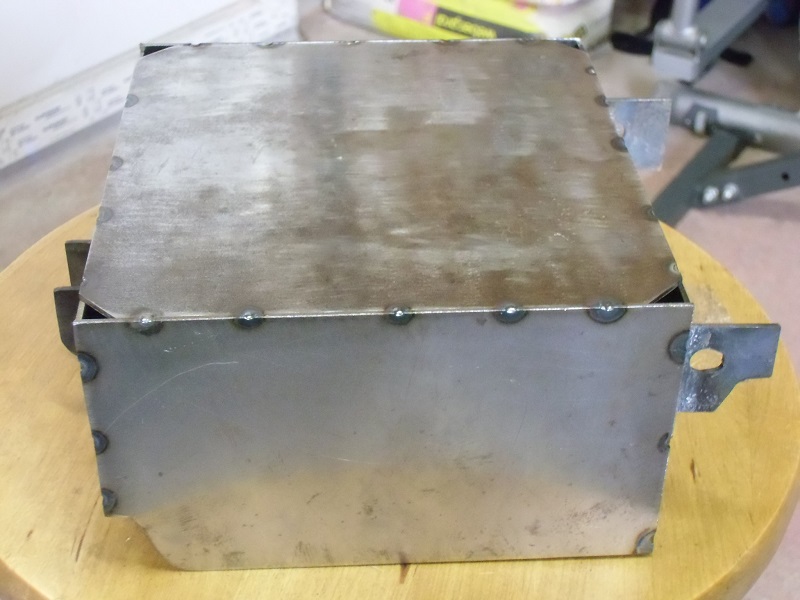

Fabrication du support de batterie qui sera placé à la place de la boite à air.
Je me suis penché longtemps sur une batterie SOLISE mais je n'ai pas trouvé toutes les réponses par rapport aux risques d'incendie.
Ce sera donc une batterie un peu plus petite de 11,2 AH YTZ 14S
46 batterie.JPG (107.57 Kio) Vu 7495 fois
47 batterie.JPG (123.68 Kio) Vu 7495 fois
48 batterie.JPG (150.64 Kio) Vu 7495 fois
49 batterie.JPG (177.27 Kio) Vu 7495 fois

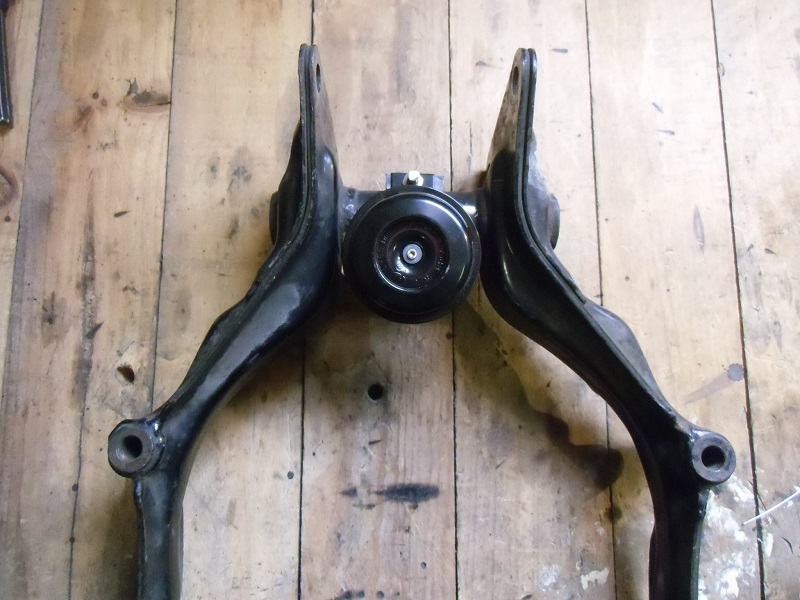

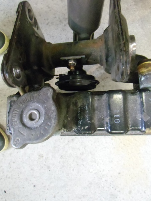

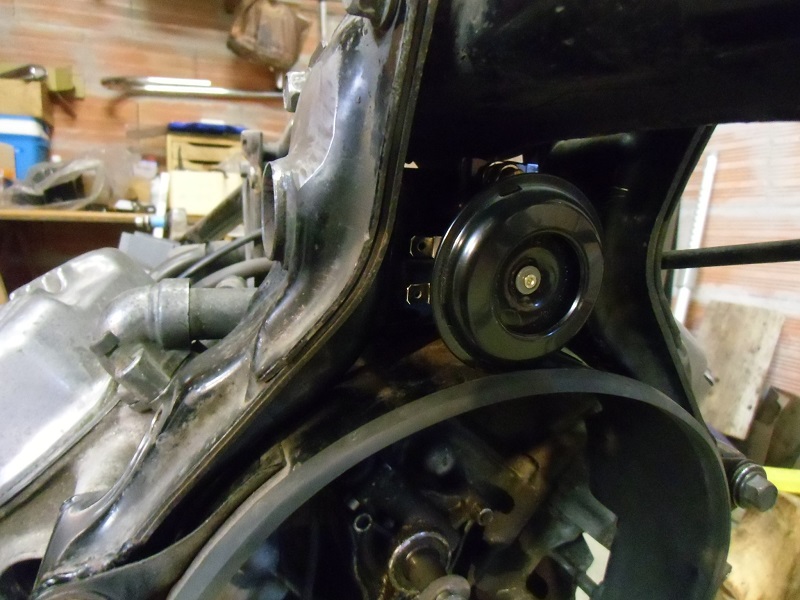

Achat d'un petit klaxon afin de le cacher derrière le radiateur:
50 claxon.JPG (136.47 Kio) Vu 7495 fois
51 claxon.JPG (153.19 Kio) Vu 7495 fois
53 claxon.JPG (154.29 Kio) Vu 7495 fois

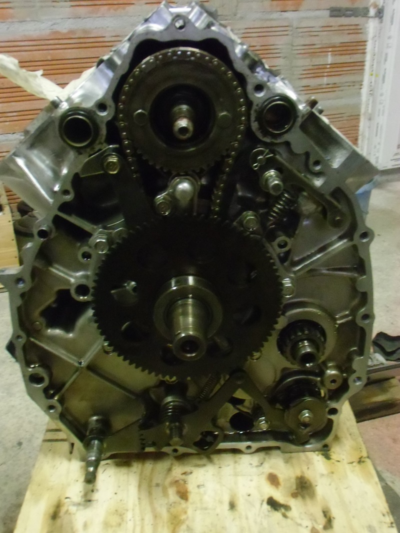

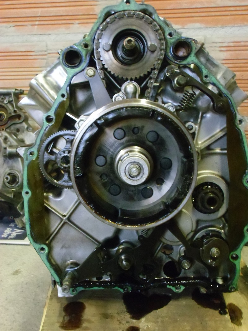

Je me suis ensuite attelé à la réfection du moteur.
- changement de la chaine de distribution et tout ce qui va avec, ainsi que la chaine de la pompe à huile:
107 chaine distri.JPG (281.53 Kio) Vu 7495 fois
111 chaine distri.JPG (236.75 Kio) Vu 7495 fois
la chaine de distribution commençait à me bouffer le carter
le petit ergot qui se trouve juste au dessus du vilebrequin est cassé ??
je ne sais pas trop quelle est son rôle, peut être une meilleur lubrification, j'espère que je n'aurai pas de soucis. En tout cas je n'ai rien trouvé dans le moteur et dans l'huile:

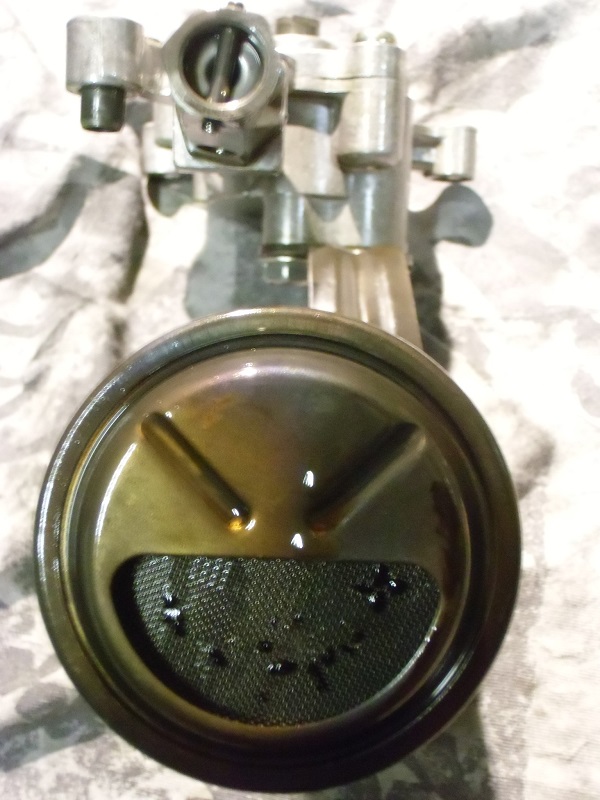

La crépine au niveau de la pompe à huile est plutôt propre:
106 filtre crepine.JPG (141.66 Kio) Vu 7495 fois

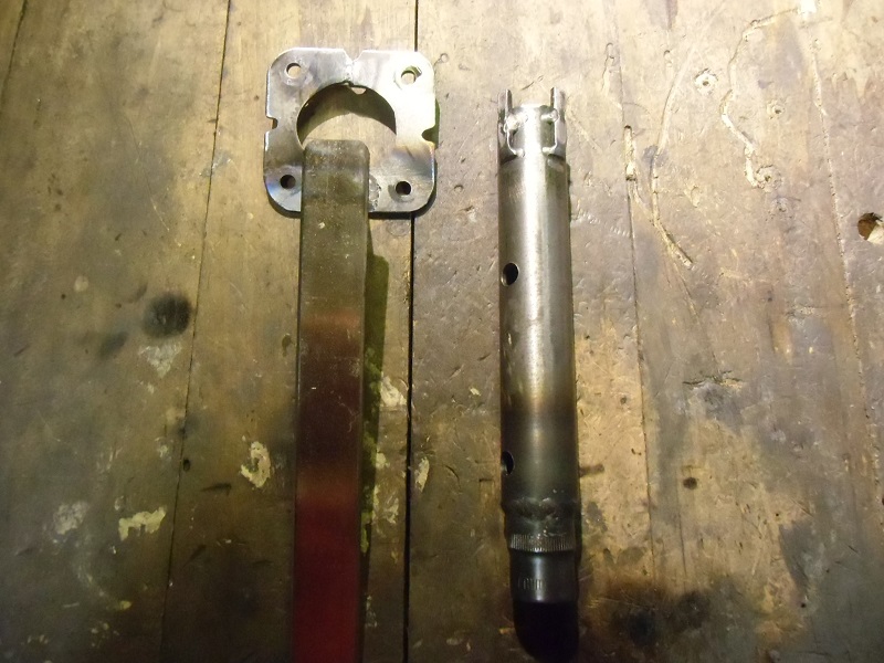

Fabrication de l'outil qui va bien pour démonter la cloche d'embrayage:
104 clé embrayage.JPG (165.13 Kio) Vu 7495 fois
