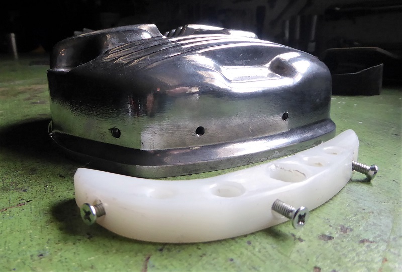

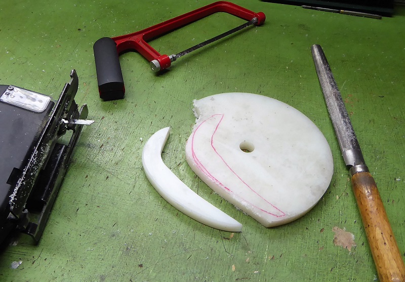

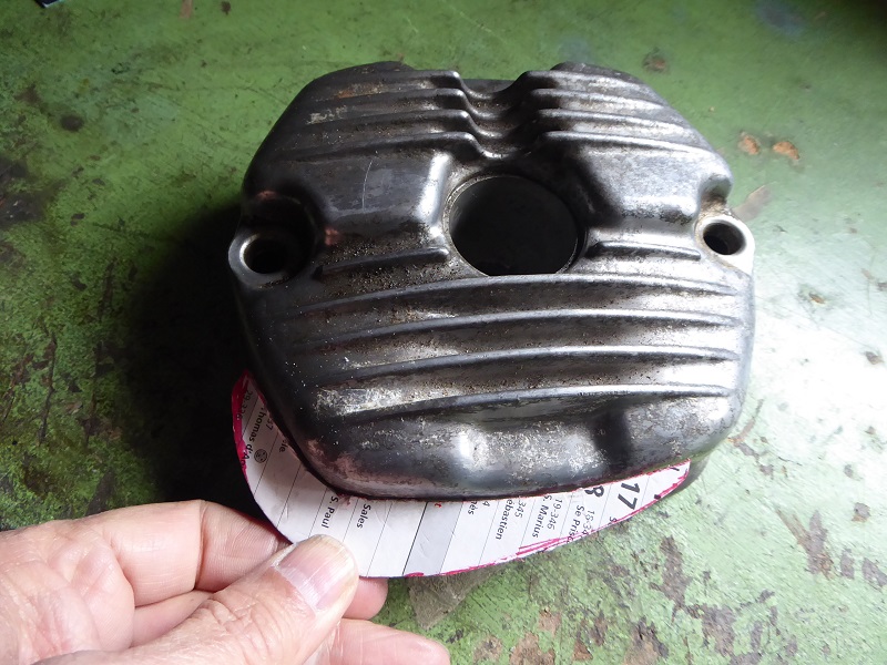

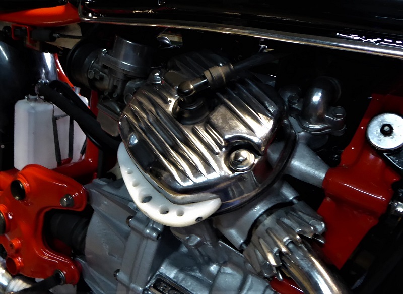

Me voilà donc parti pour la réalisation de pare-carters de course selon votre cahier des charges ! :lol:
Le gabarit en carton pour déterminer la forme :
la découpe dans une chute de RILSAN :

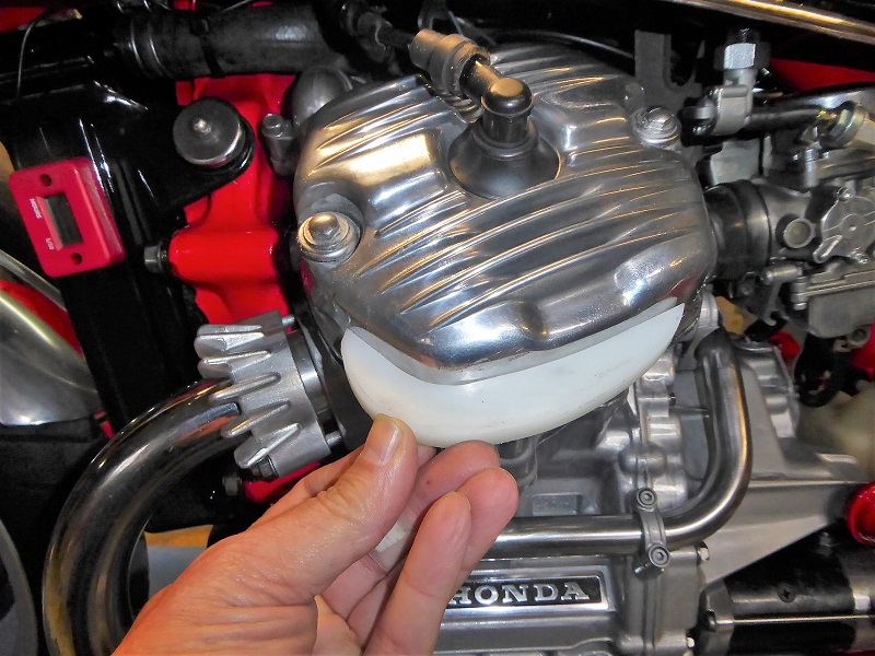

et après finition à la lime et polissage, présentation sur le couvre culbu :
Reste maintenant à le fixer sur les carters : j'ai utilisé la méthode préconisée par Jacques : taraudage des carter et vissage du patin :

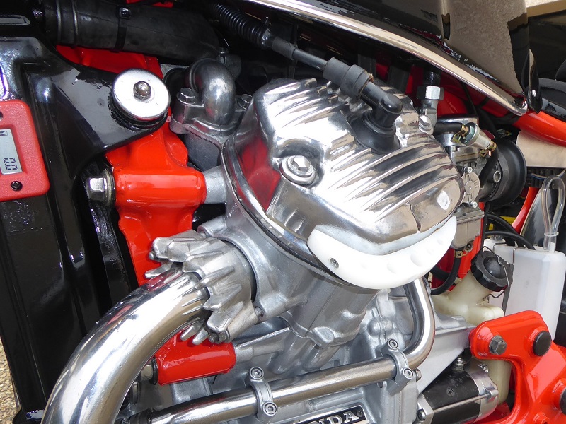

Et une fois fini, ça ressemble pas mal à ce que j'avais imaginé : bravo et merci à vous tous ! :wink:
P1020167 (2).jpg (244.34 Kio) Vu 10277 fois
Ne reste plus maintenant qu'à finir de retaper suffisamment le bonhomme pour procéder aux premiers essais.
Modifié en dernier par PapyTwin le ven. 15 juil. 2022 10:32, modifié 1 fois.

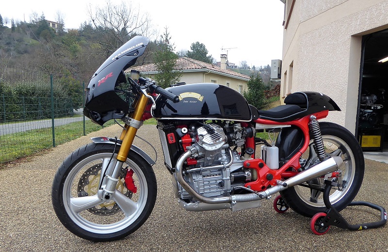

Excellent 8) 8)
Messages : 532
la moto est bien customisée, le pilote aussi......Il ne manque que de baisser le drapeau à damiers...J'espère être là pour voir ça.....
lahaye
Messages : 724
Localisation : Nancy sud-est
Message par lahaye »

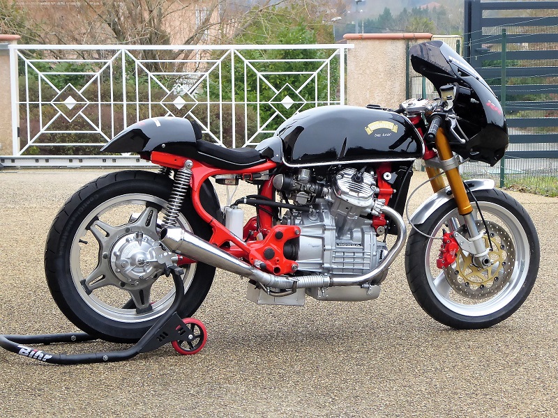

Excellent, génial, super: de l'or dans le main notre papy national!
Vous (tous les 2) n’avez plus qu'à en découdre sur la piste...
La seule chose qui, à mon goût (et uniquement au mien), jure, niveau look: c'est la bulle! J'aurais mis une simple plaque phare façon dirt ou vieux cross..
Mais elle est super super!
Light is right! (C. CHAPMAN)
Messages : 9348
Superbe réalisation. Je rejoins Lahaye pour la bulle, mais l'efficacité l'emporte sur l'esthétique.
Tu n'as pas précisé comment tu as réalisé l’étanchéité de tes taraudages Je ne sais pas si tu as boulonné côté intérieur, mais j'aurait vraiment bien vu des rondelles silicones de chaque côté pour éviter la pâte à joint susceptible de passer dans l'huile par petits bouts.
Messages : 4643
Je n'ai pas boulonné à l'intérieur : si un écrou se dévisse, je n'ose même pas imaginer la salade là dedans ! :cry:
Le couvre culbuteur est taraudé (en diamètre 4 x 0,70, j'ai presque trois filets sur l'épaisseur).
J''ai mis de la pâte à joints dans le trou avant de visser et j'ai ensuite soigneusement éliminé toute trace de pâte à l'intérieur du couvre culbuteur.
J'ai aussi intercalé entre le patin et l'alu une rondelle fabriqué avec du papier joint.
La moto à tourné 1/4 d'heure sur la béquille sans aucun suintement à ce niveau : ça devrai être bon.
Ce qui est bon aussi c'est l'allégresse des montées en régime par rapport à une CX de base : l'allègement du rotor et la poignée à tirage ultra-court ont transformé ce brave Vtwin ! :D :D
