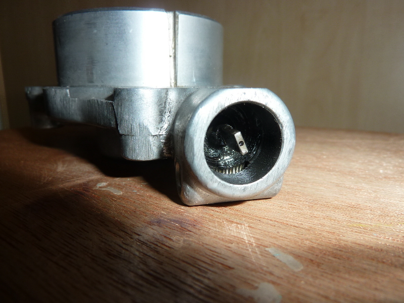

Finalement, j'ai pu commander chez WEMOTO France le joint spi (et le petit joint torique) en sortie du câble de compte tour, en passant par le code fabricant OEM (car ils n'apparaissent pas dans la liste des pièces CX500). Par tel, il m'a confirmé qu'ils étaient disponibles en usine.
Donc, une petite question de plus :crazy
Comment fait-on pour retirer l'ancien joint spi qui est enfoncé d'1cm au fond de son logement ?
Peut-on tirer avec une pince plate sur la patte d'entrainement du câble de cpt tour?
Quelqu'un l'a déjà fait ?
Bonsoir
Si tu n'as pas tes outils en forme de crochets en acier très durs et très fins,tu peux essayer d'en fabriquer un avec de la corde à piano.
Sinon avec une vis à tole bien pointue,tu t'en sers comme d'un tire bouchon en piquant dans le caoutchouc du joint à extraire. 8)

Je déterre un peu ce poste pour savoir si tu as réussi à sortir ce fameux joint spi ?
Je bataille avec depuis 1h, il est en charpie mais il n'a pas bouger du tout ... J'y vais avec un crochet fait en corde de piano.

J'y suis arrivé finalement !!!
Lorsque je l'ai sorti, le joint spi ressemblait à un trefle ! Il faut dire que j'y suis allé avec un dremel équipé d'une fraise de dentiste pour découper la partie métalique du joint ...

Bonsoir,
Pour retirer facilement le joint spi, j'ai utilisé un décapeur thermique et j'ai chauffé la périphérie du puits où est logé
le joint. Celui-ci se rétracte en chauffant et il ne reste plus qu'à tirer le pignon en douceur avec une pince
par le méplat d'entrainement du câble.
ATTENTION : Le méplat est très fragile car il s'agit d'une pièce en acier traité qui casse facilement, ne pas
le triturer, simplement bien tirer verticalement quant le joint est ramolli
et que l'on sent que le pignon sort
sans avoir à forcer.
