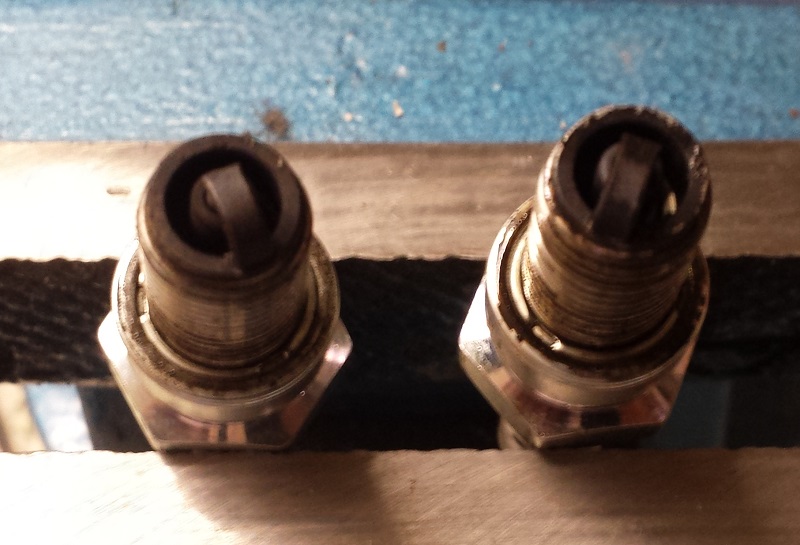

la pétoire a toujours du mal a tourner sur ces 2 cylindres a froid...
après 2 minutes de pseudo ralenti, le moteur s'emballe (le cylindre gauche démarre)
et ensuite elle tourne presque rond (quelque raté à gauche quand même ...
Si quelqu'un à une idée :
(j'ai l'idée d'un problème d'allumage, car je vois bien l'essence sortir du collecteur, enfin je crois :) )
Voici la phot des bougies : (a gauche le cylindre gauche qui broute)

Si tu passe sur nantes je peux toujours te preter une bobine pour voir si ca provient de la.
Timon
Messages : 116
Enregistré le : mer. 08 oct. 2014 20:03
Localisation : 49
Message par Timon »
ranucci a écrit :Si tu passe sur nantes je peux toujours te preter une bobine pour voir si ca provient de la.
Merci pour la proposition !
Je vais déjà essayer d'inverser les 2 bobines, afin de voir si le problème se déplace ...
