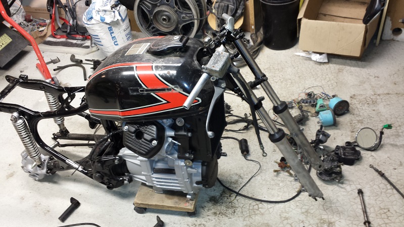

Je me lance dans la réno d'un CX 400.
J'ai acheté un cadre avec un moteur repeint et une pseudo carte grise ...
Le reste de la mob dans un grand carton !
Pour vous faire une idée :
A ce jour :
- Nettoyage des carbus : version Citron et vinaigre (j'ai des photos pour ceux qui veulent !)
- Dégrossi des collecteurs.
J'ai juste remonter de quoi la démarrer, histoire de m'assurer que tout tourne bien ! Et c'est le cas d'où son jolie nom de : LA PETOIRE !
Bon courage,il reste un peu de boulot ! :)

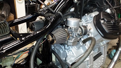

Voila 2 filtre à air cornet:

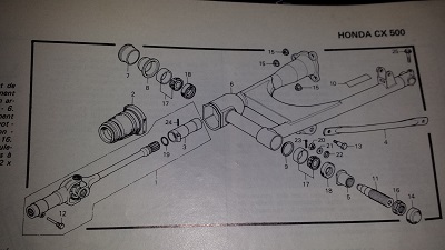

Une question au processeur de CX, sans la roue et en première, le cardan tourne ????
Messages : 9343
Bien entendu le cadran tourne, puisque c'est lui qui fait tourner la roue. Il peut même tourner au point mort car il y a toujours une légère friction des disques annulée par le poid de la moto lorsqu'elle est sur ses roues.

Apres analyse, le cardan n'est pas emboîter en sortie de moteur ...
au niveau de la clavette n°12 sur la RT...
Je sais quoi faire ce week end !!!
Messages : 9343
As-tu l'écrou de fixation au moins? C'est une simple vis.

2? De mémoire il n'y en a pas deux mais un seul.
eric tu as raison se ne son pas des écrous mais une vis qui est caché par le soufflet sortie de boite .

A priori c'est au niveau du N°12 que cela est déboîté .
