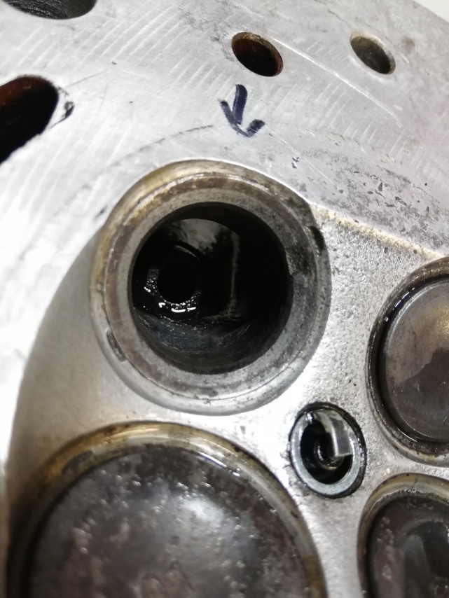

rectification siège et soupape

Re: Transfo réno 400 cxc
Qui veut dire soupape neuve ?
Non, pas forcément : seul le rectifieur pourra te dire s'il peut faire le boulot sur la soupape et le siège existants.

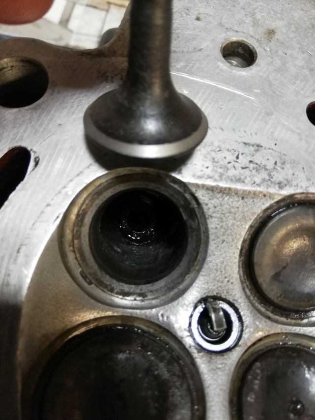

Effectivement, ça ne peut pas être étanche !
On ne voit pas bien tout le pourtour de la soupape, mais le siège lui, est très sévèrement marqué (on dirait qu'un corps étranger s'est coincé entre lui et la soupape à un moment) et je ne pense pas qu'il soit rattrapable.
mais un siège, ça se change, et les rectifieurs font des miracles à ce niveau là.
Ce qui est sur, c'est qu'il te faut l'avis d'un pro avant d'aller plus loin dans la remise en état.
Y a un bel éclat de fonte sur le siège...
Va falloir gratter au moins 1 mm de matière pour retrouver la pleine matière: chaud!
Et idéalement gratter les autres sièges!
Ou alors changer le siège fautif mais il faudra le reprendre aussi pour le remettre à la même hauteur...
Y a des outils (fraise carbure) qui permettent de gratter qques 1/10 quand le siège est trop attaqué pour être propre au rodage..
Peut être qu'en le grattant longuement, soigneusement.....
Et la soupape semble avoir des heures de vol... est ce que la portée en stellite n'est pas "effondrée".
J ai appelé un spécialiste
Il prend 40 € pour nettoyer. Révision. et faire un devis pour les deux culasses

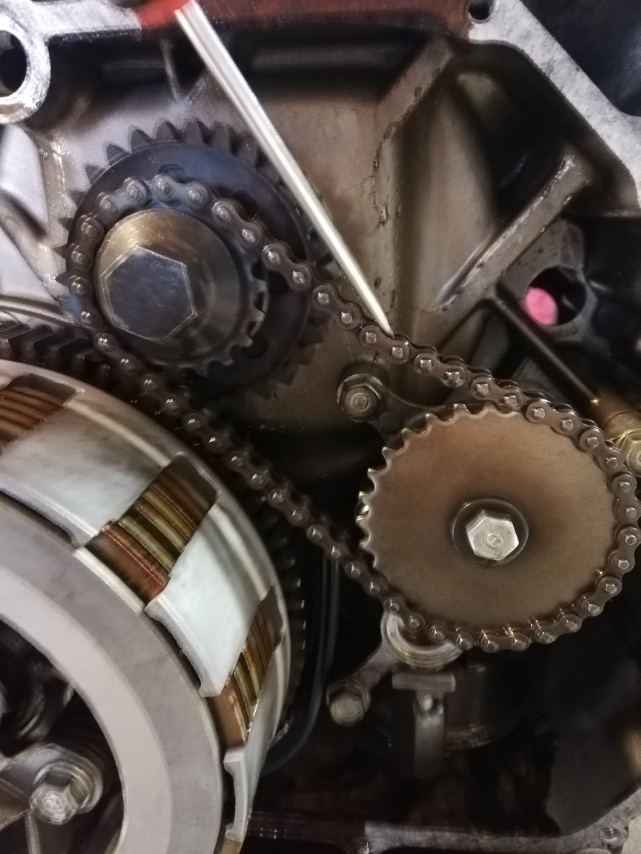

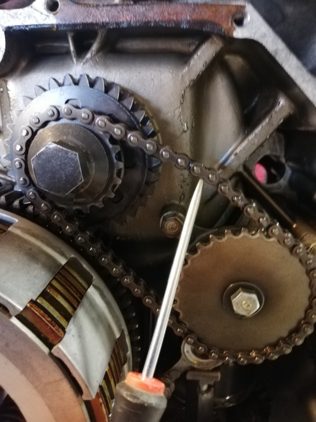

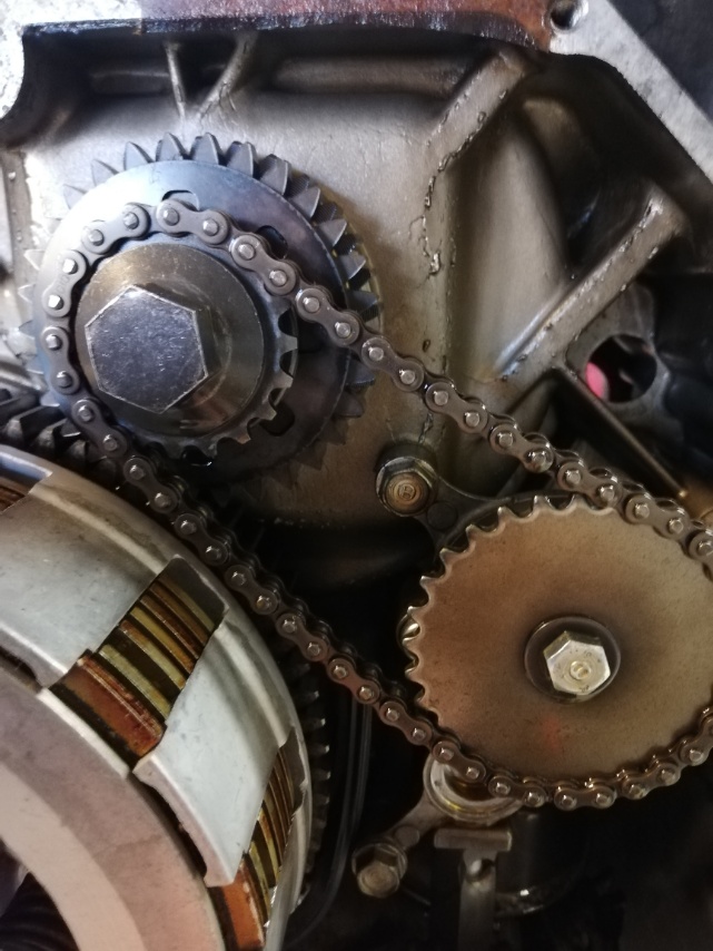

Je trouve qu'elle est trop souple ?
Vous en pensez quoi ?
- PapyTwin
- Miss CaféRacer 2011
- Messages : 4611
- Localisation : Gers (32)
elle est au maximum du réglage ?
tonyynot
- Messages : 143
- Enregistré le : ven. 03 juin 2016 14:52
- Localisation : Forges 61250
Oui elle est au max
Je pense que l on appel ça l usure
A mon avis elle est bonne à changer

- Messages : 6359
Il faut changer la chaîne
C'est commandé 52€ chez honda
Je vais la chercher demain
