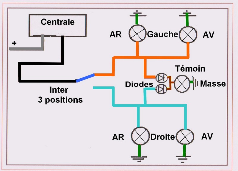

je me suis remis sur les travaux de la becanne mais je galère encore dans le branchement: le compteur alors la c'est une grande histoire le voyant d'huile toujours rien j'ai beau chercher mais le fils bleu/rouge est nickel, le voyant phare fonctionné avant mes maintenant plus, le neutre fonctionne et le voyant des clignos toujours pas ...pfff et aujourd'hui un côté des cligno fonctionne (droite) quand je met en route le gauche la centrale fait un drôle de bruit alors qui ne s'allume pas (je me demande si je n'ai pas la guigne en se moment :evil: :evil: :evil: )

J'installe le meme compteur et je rencontre des difficultés pour raccorder mon témoin de cligno.
Ou trouver les diodes 1N4007? En existe il plusieurs types?

Message par Gérard »
Tu tapes sur Google : diode 1N4007 et tu auras plein de choix.
A+++ Gérard
[attachment=0]Schéma Clignotants.jpg[/attachment
Schéma Clignotants.jpg (71.21 Kio) Vu 14603 fois

J'ai trouvé merci, en plus ça vaut rien :)
