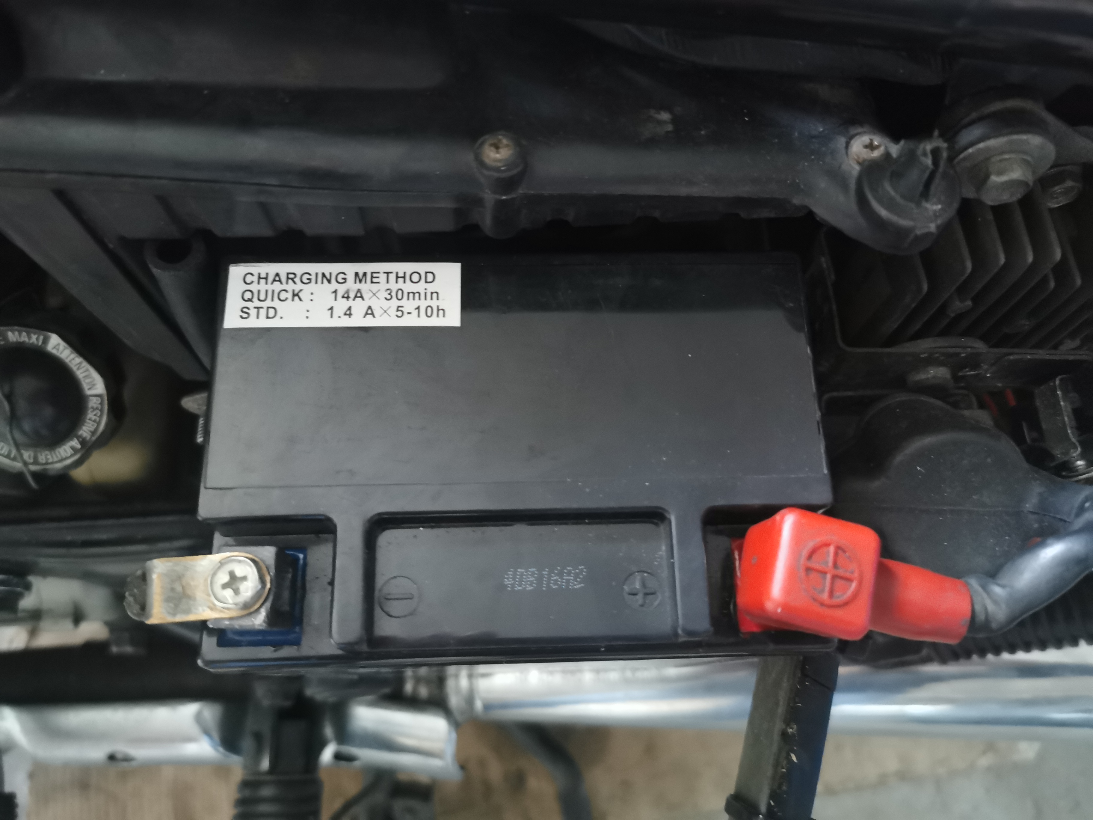

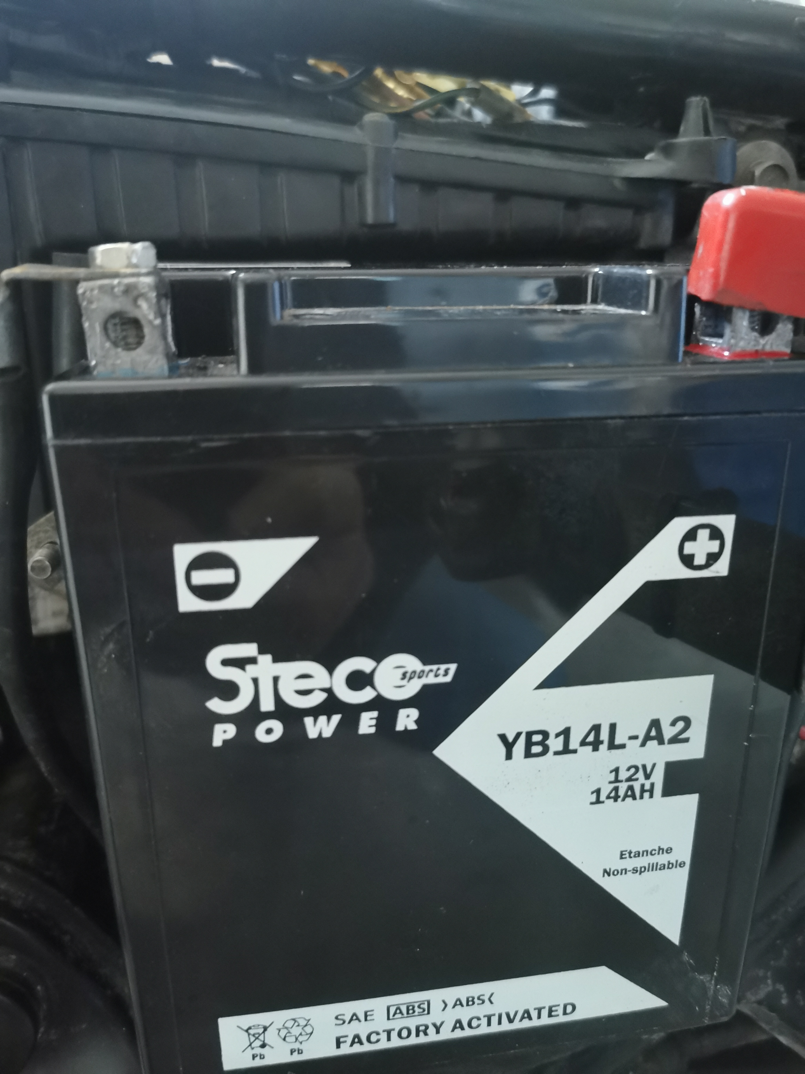

J'ai changé la batterie il y a deux ans. J'ai acheté une batterie non spillable scellée (pas d'orifice pour l'acide). Je l'ai rechargé récemment jusqu'à 15v50.
Avant de racheter une autre batterie je vais ressayer avec une batterie auto et des câbles.

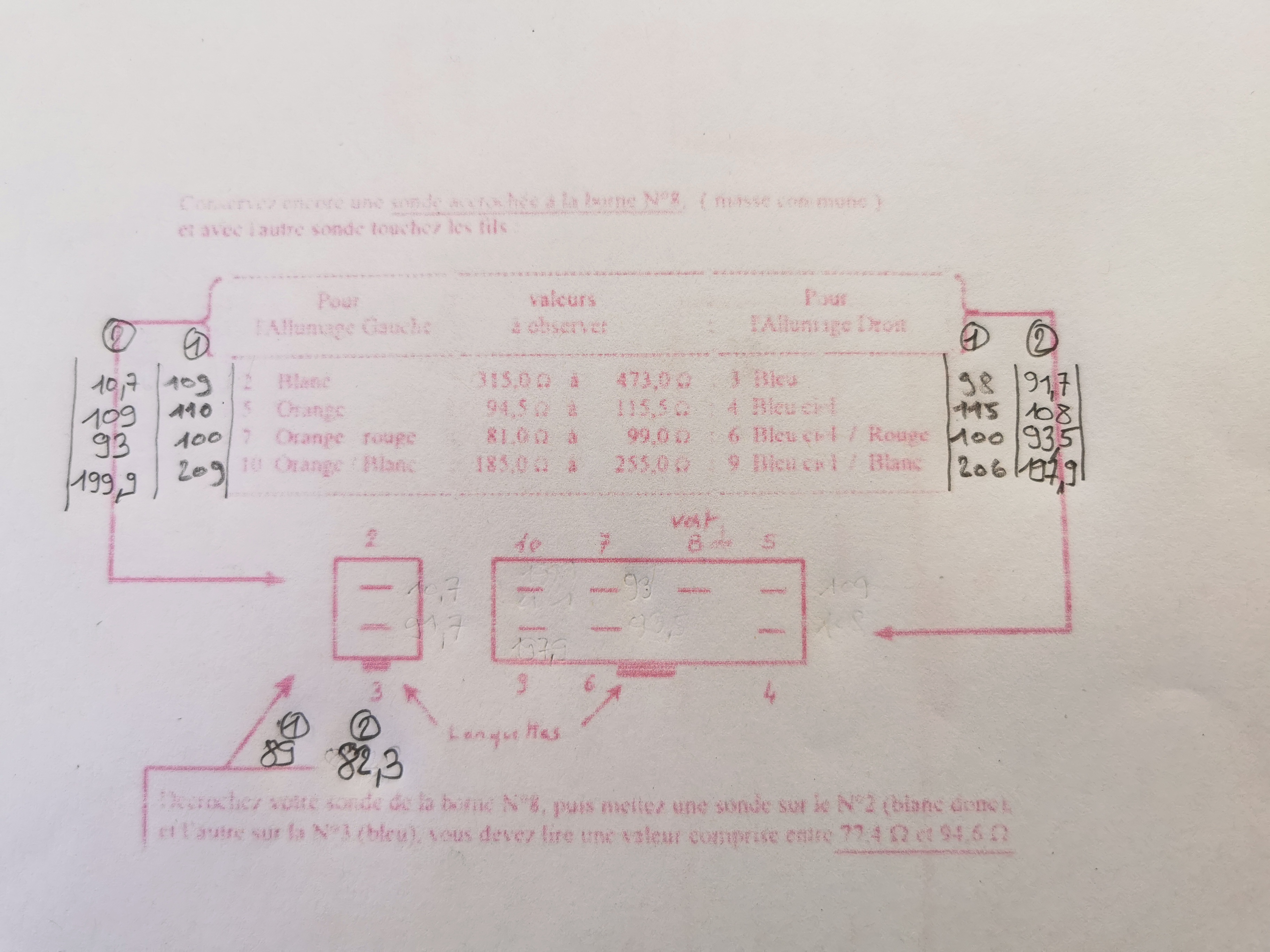

J'ai refait les tests de l'alternateur avec un multimetre réglé à 200.
Les résultats de deux prises de mesures sont indiqués sur la photo.
Concernant le test des Fils jaunes à la lampe témoin il est OK.
Les fils blanc et bleu ont des valeurs en dehors des plages attendues.
Vincent (Honda 500 CX)
- PapyTwin
- Miss CaféRacer 2011
- Messages : 4642
- Localisation : Gers (32)
Re: Problème de démarrage
Eh ben voilà : tu as trouvé ta panne !
le fil blanc et le fil bleu correspondent aux bobines qui rechargent les condensateurs du CDI
Lorsque ces bobines sont défectueuses il s'en suit une grande difficulté de démarrage.
Deux solutions à ce problème : soit changer le stator soit remplacer le CDI par un boîtier Dev moto d'allumage électronique.
L'un comme l'autre coûtent aux alentours de 250 € mais pour changer le stator il faut tomber le moteur alors que le boîtier DEV moto est plug and play : il suffit de débrancher la prise 7 broches qui sort de l'alternateur et d'y brancher le boîtier (livré avec la connectique adaptée) et puis c'est tout.
Si quelqu’un dans ton entourage a un boîtier DEV moto (ou IGNITECH c'est pareil) ça vaut le coup de le brancher pour essayer avant d'investir.
