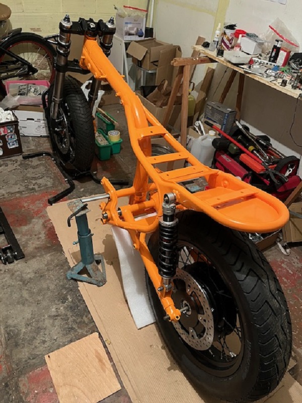

Je suis en train de modifier ma CX 500 PC01 de 1981. Je vais refaire l'intégralité de mon circuit électrique par du matériel de chez DEVmoto et de chez MOTOgadget Blue M alors je voudrais mettre une mini batterie au lithium mais quelle batterie choisir.

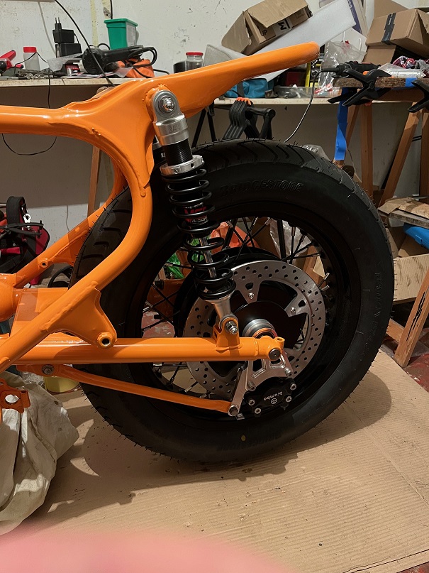

Voici quelques photos de la modification que j'entreprends
Merci d'avance de vos réponse et à bientôt

Je ne peux pas répondre pour la batterie, mais je vois déjà que le cadre est entièrement peint, ce qui n'est clairement pas bon. il y a des zones ou le cadre sert de passage de masse et ceux-ci ne se feront pas correctement. Exemple sur les bobines d'allumages. En admettant qu'à cet instant tu remontes ta moto entièrement, elle ne démarrera pas.

ceci est surtout sensible sur les cadres repeints à l'époxy, qui est particulièrement résistante.
la remarque d'Eric est cependant valable quel que soit le type de peinture et il faut impérativement mettre à nu les parties servant de prise de masse comme les fixations des bobines, la masse du CDI (ou du DEV moto), la masse générale de la batterie sur le cadre, etc .....

Merci de vos réponses mais ne vous inquiètez pas car les connexions où il y aura des masses les endroits seront sans peinture et contrôlés la conductivité.
