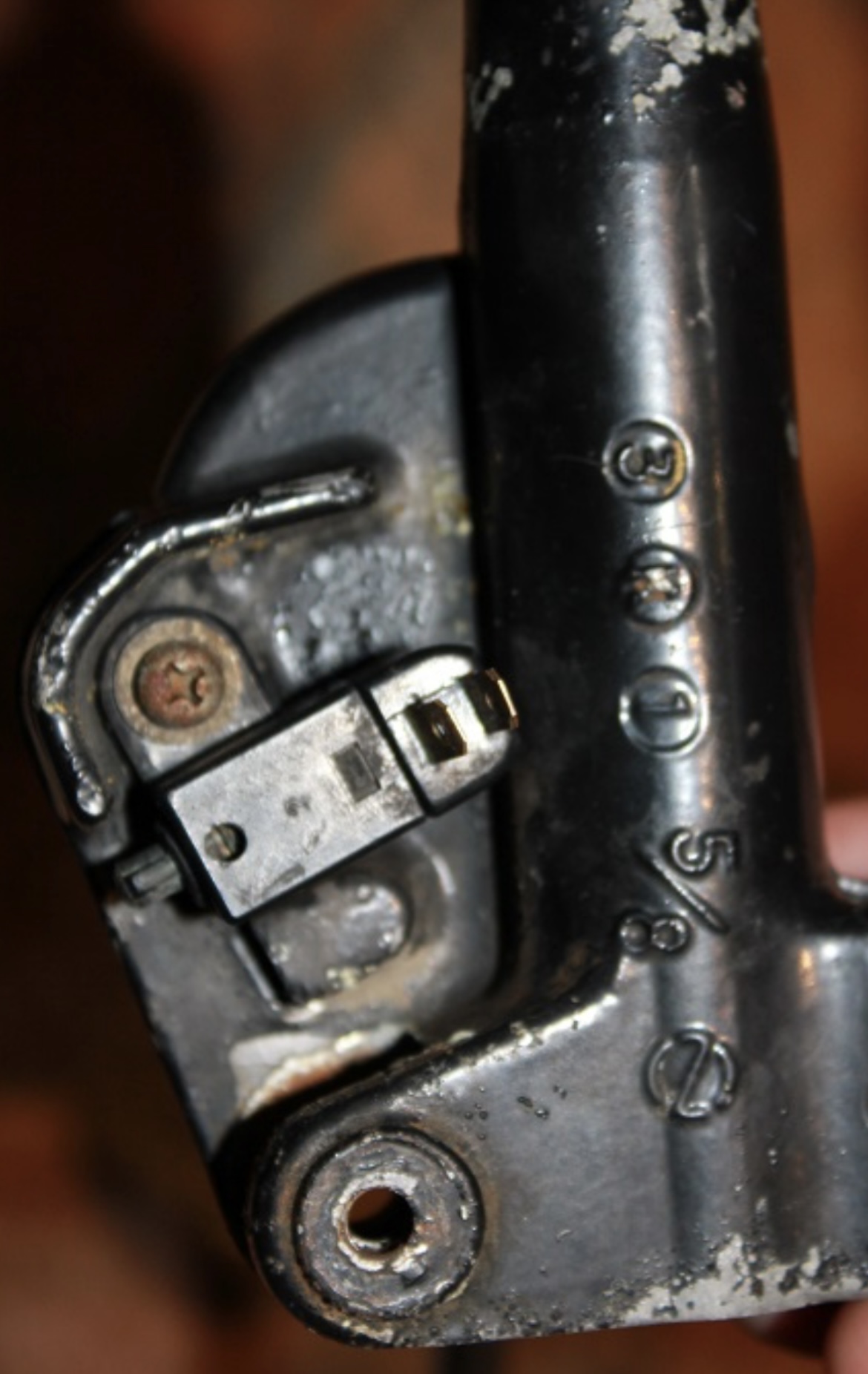

Mon MC c’est le vieux modèle rond. Mais il est différent que sur la photo de mon livret atelier et sur toutes photos j’ai pu trouvé. En tout cas c’est mon impression. Parce que l’espace où se situe le contacteur de frein n’existe pas. J’ai trouvé le sujet dans lequel le vieux MC rond est hyper bien expliqué aussi avec photo sur lequel on voit la difference. J’ai copié la photo, pardon, pour mieux comparer.
Je suis nouveau dans ce forum et après avoir écrit ma présentation je m’adresse déjà à vous avec mon soucis MC.
J’ai rien trouvé via la recherche, beaucoup sur les MC ou frein avant, mais pas mon , pour moi, problème. Ni dans d’autre Forum.

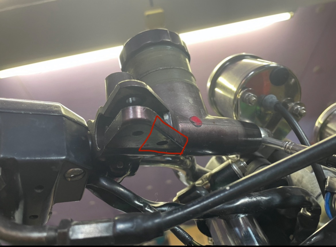

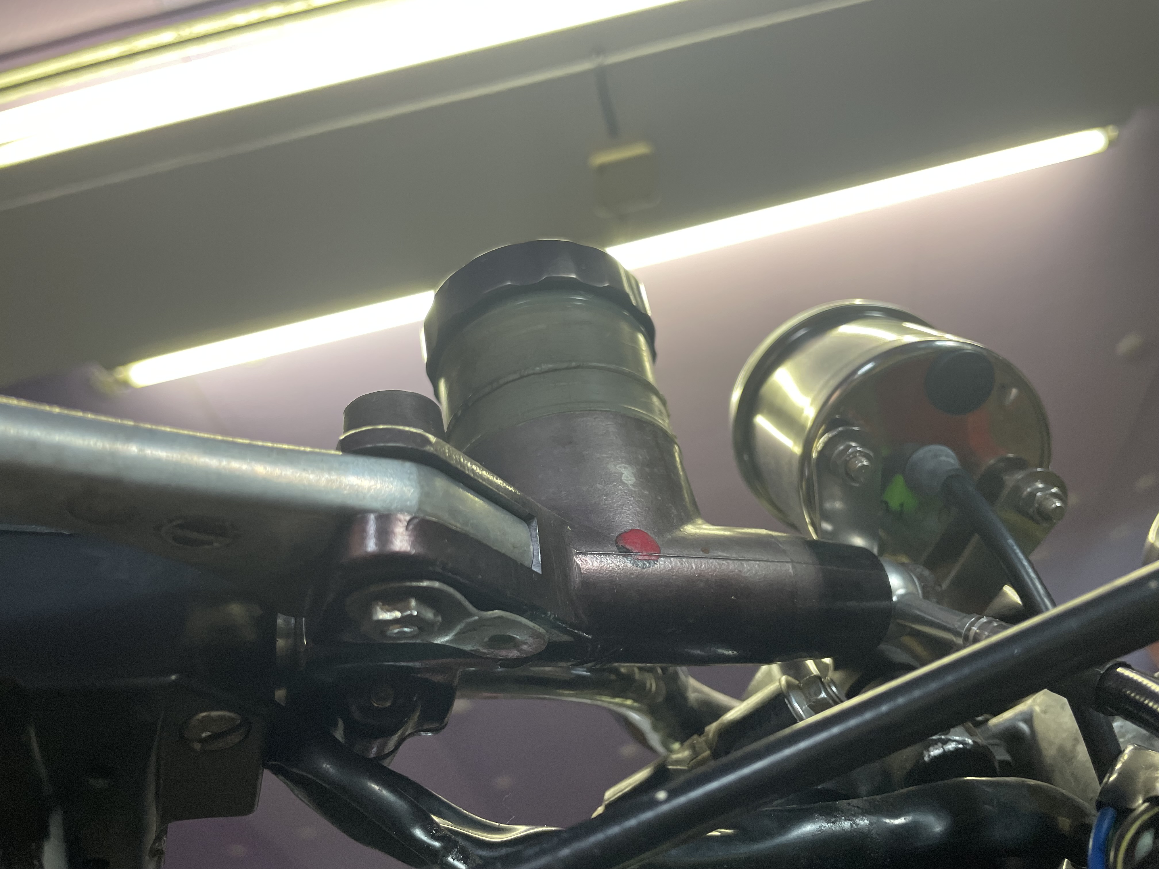

Voila mon MC
- Fichiers joints
- IMG_8305.jpeg (2.31 Mio) Vu 5065 fois
- IMG_8304.jpeg (2.69 Mio) Vu 5065 fois

Le MC dans l’explication et comme dans le livret d’atelier. Quelqu’un de vous a déjà vue un MC comme ca?
Ou peut-être je ne casse trop la tête et je devrais directement changer le MC ?

La dernière photo ou il y a une vis rouillée le contacteur est là, les deux fiches plate. Les deux premières photos on ne vois rien mais refait une photo du dessous du maître cylindre. Sinon le vieux maître cylindre ressemble à un de GL 1000 .

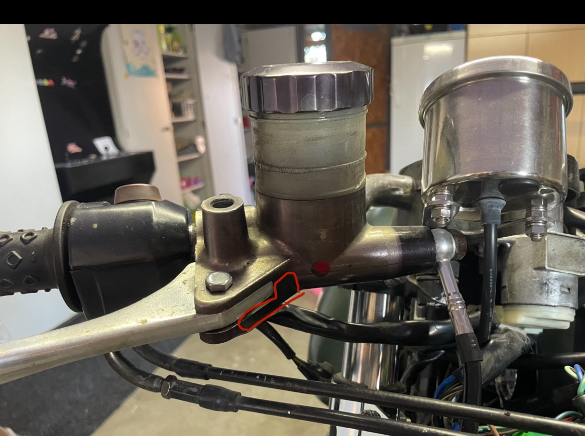

Merci pour vos réponses. Oui c’est vrai mon message n’est pas très clair. Pour moi, mon MC est différent que celui sur le topic du lien de Volatyl.
Mon MC n’a pas l’emplacement pour le contacteur. Le levier de frein est plus enfermé/guidé dans le « boîtier » du MC. Le MC du topic, c’est comne si une partie est coupée.
J’ai marqué en rouge sur les photos.
- Fichiers joints
- Mon MC
- IMG_8345.jpeg (149.17 Kio) Vu 5015 fois
- Mon MC
- IMG_8344.jpeg (201.85 Kio) Vu 5015 fois

Et celui du topic / du livret de bord.
- Fichiers joints
- Et le MC du topic
- IMG_8340.jpeg (258.45 Kio) Vu 5015 fois
- Et le MC du topic
- IMG_8346.jpeg (31.15 Kio) Vu 5015 fois

Alors ma question, vous êtes d’accord que le mien est différent? Ou je suis complètement a côté de la plaque? Et il me faut un autre contacteur?
J’ai vu un tout rond, mais je peux pas m’imaginer qu’il irait vue la forme.
Ou mon MC a été déjà changé par l’ancien propriétaire par un MC d’une GL comme il propose jacquet. Possible?
Mais en vue de la réponse de Volatyl, j’ai meilleur temps de changer direct.
Désolé pour le « casse-tête »

C'est bien un contacteur rond qui se place dans le trou. De mémoire les premiers contacteurs était rond sur le modèle 78 comme la gl 1000 .c'est vieux

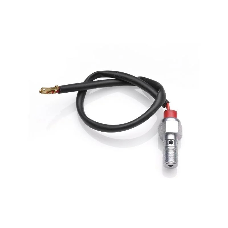

une autre solution plus économique consiste à monter à la place de la vis banjo d'origine une vis avec un contacteur de stop intégré :
tu peux trouver ça ici par exemple.

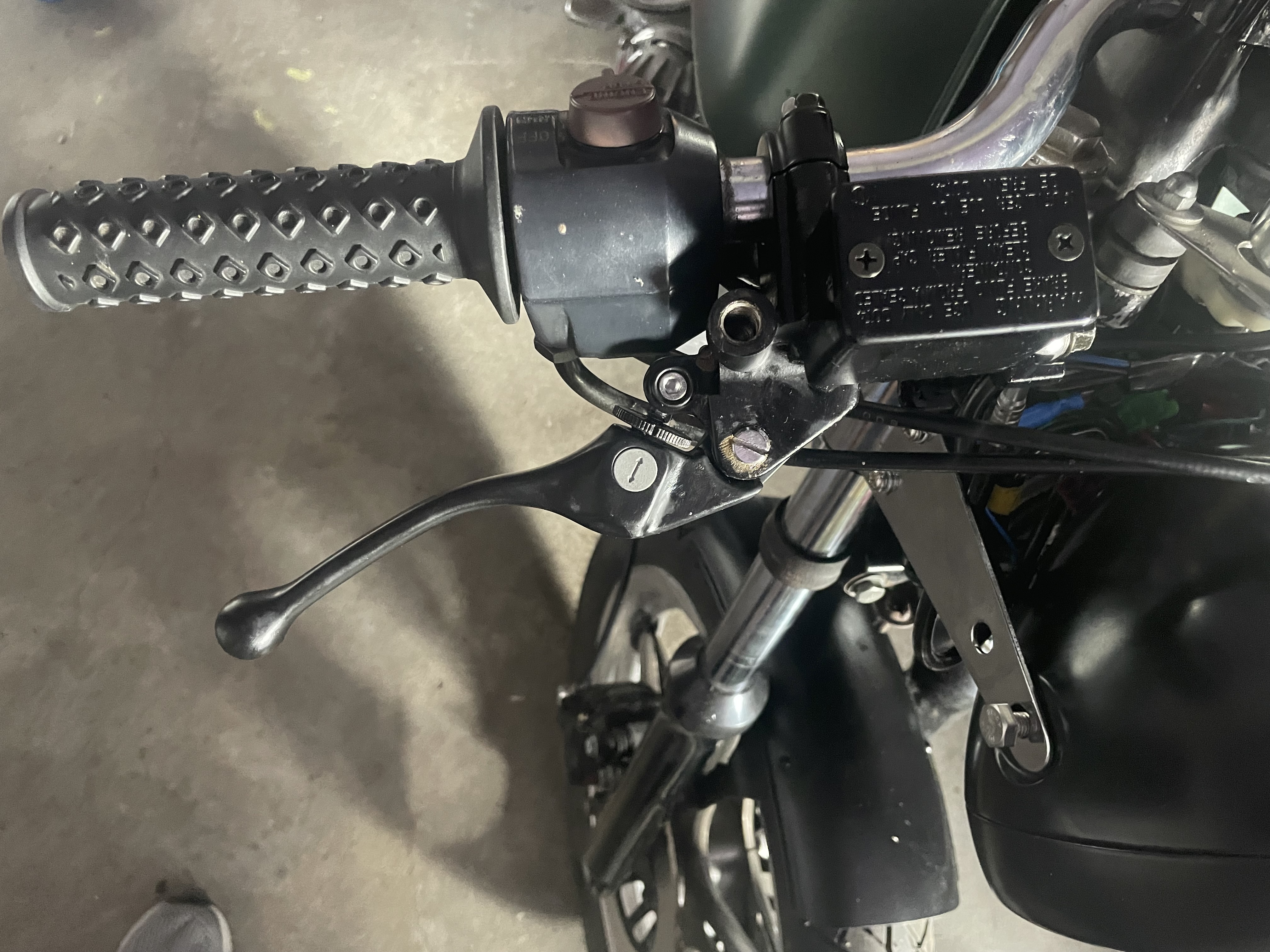

J’ai trouvé chez le garagiste Honda un maître cylindre d’une Transalp. Depuis 40 ans il travaille sur Honda et est passionné des modèles CX/GL, alors je suis bien tombé.
Et une fois la pièce montée, tout fonctionne comme il faut!
@PapyTwin: Une bonne solution la vis avec contacteur. Merci pour l’idée.
