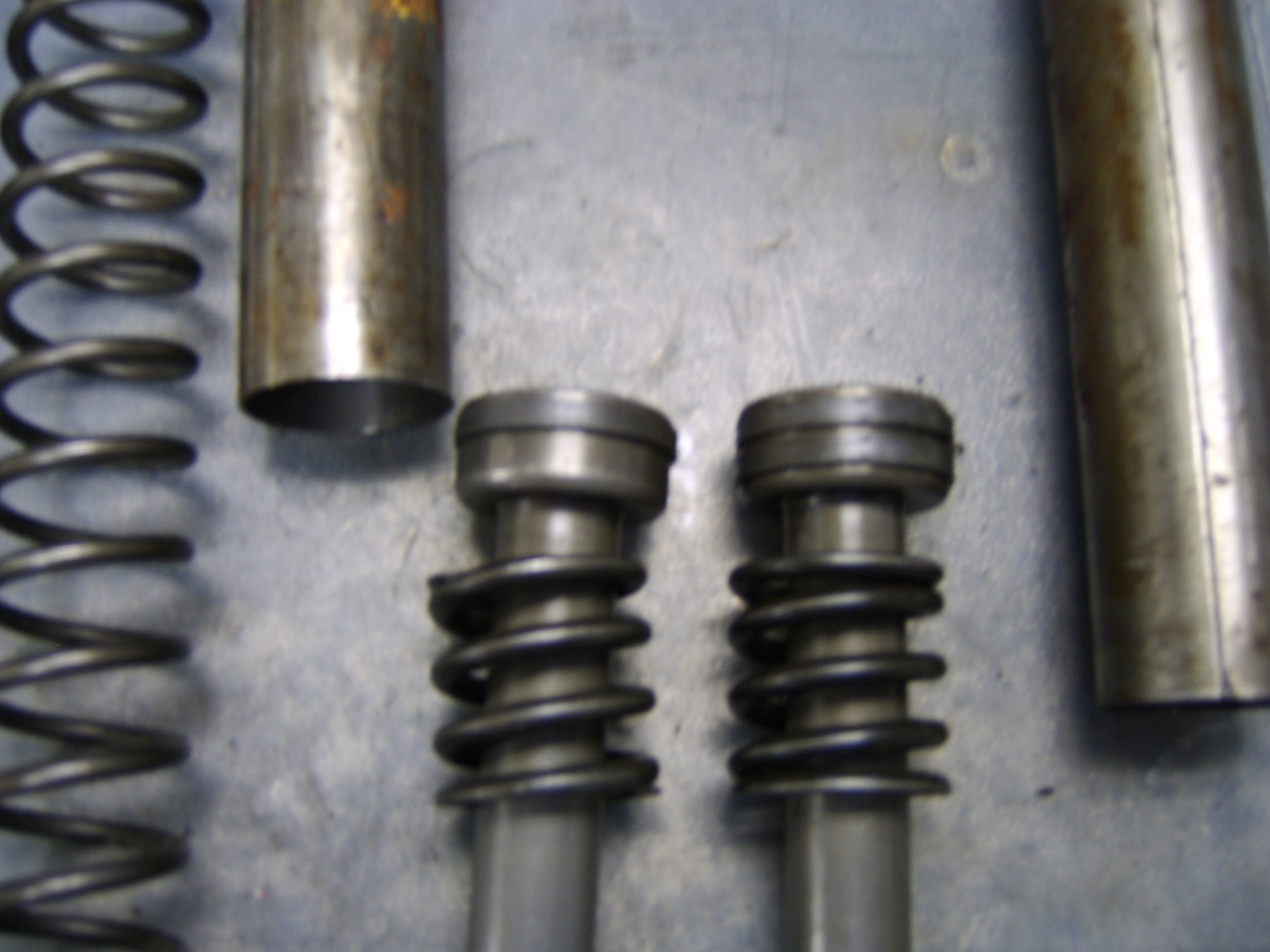

Merci de vos messages de re-bienvenue.....Cet après-midi,j'ai entièrement démonté les fourches et il y a des coulisses sur les plongeurs que je soupçonne de ne pas être à la bonne place.Tout ça tient avec des circlips de section ronde et j'ai du les démonter pour désassembler les plongeurs des tubes de fourche,pour les remonter immédiatement après,pour ne rien égarer et laisser le montage tel que je l'ai trouvé.Deux plongeurs complètement différents(gauche et droit) mais de même longueur.Si j'ai tout démonté c'est parce que je me suis rendu compte qu'en revissant les écrous supérieurs des tubes,un ressort forçait beaucoup plus que l'autre....c'est que quelque chose n'a pas été remonté convenablement.J'ai racheté cette fourche pour étant une de GL650 pour le prix de 35 euros,étriers de freins,plaquettes,maitre cylindre,durites et connexion gauche-droite et té de fourche complet avec roulements côniques.Le tout en bon état ormis les joints spis mais monté "à blanc",donc rien de fixé convenablement.Je ferai des photos demain pour profiter de vos conseils...Les tubes ont un diamètre de 41 mm et je n'ai rien vu de tel sur les divers éclatés que j'ai trouvé.En tous cas c'est bien du Honda,c'est écrit sur le dessus dessus ainsi que sur le raidisseur de fourche qui se fixe avec 4 boulons hexacave.

Voici une photo de la fourche telle qu'elle était présentée dans l'annonce . Les tubes qui viennent au dessus des ressorts ne sont pas dedans,ce qui explique son aspect écrasé.Et on voit déjà bien qu'elle est plus haute d'un côté que l'autre

Bonjour,voici quelques photos de la fourche démontée.Je ne garantis pas que chaque pièce est à sa place ni même qu'il ne s'agisse pas d'un "mix" de deux fourches différentes.Si quelqu'un peut m'aider à l'identifier et si possible à la remonter comme elle doit être..ce serait sympa.Comme il s'agit d'une fourche occasion achetée démontée et remontée à la va-vite,je ne garantis pas qu'elle existe telle quelle dans le catalogue honda...enfin ,je suis preneur de toutes suggestion.Merci.

Tout ce que je peux te dire c’est qu'il ne s'agit pas d'une fourche de CX ni de GL : aucune n'a un axe déporté.

Voilà,j'ai ouvert un nouveau sujet dans la bonne rubrique,merci.Apparemment,seule la CX650C a un axe déporté...mais un seul disque de frein,donc pas ça non plus.On verra les réponses apportées.Je sais que le vendeur l' avait acheté dans un lot de pièces GL650...Merci
