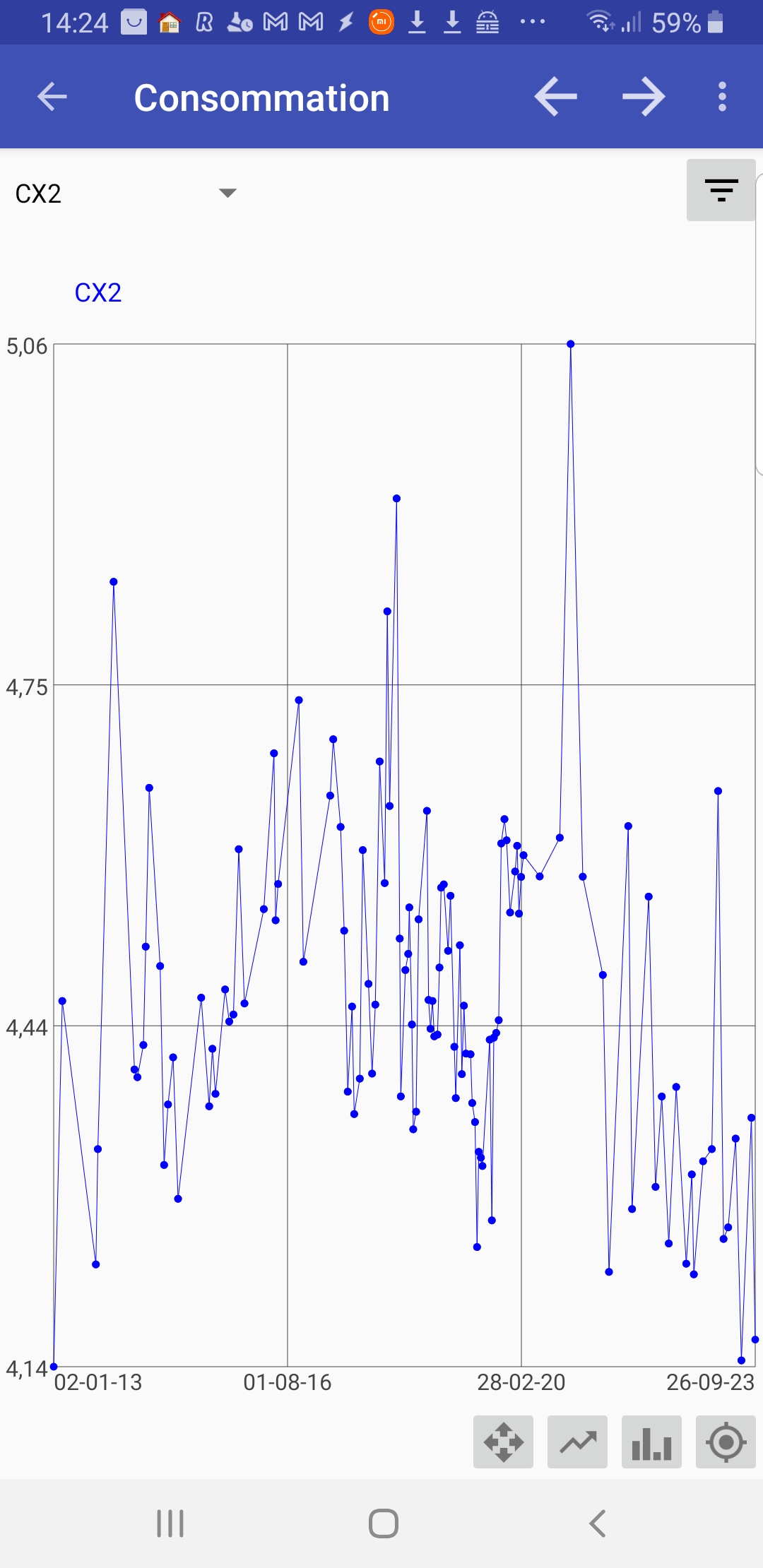

J'utilise "mes voitures" sur smartphone Android et note scrupuleusement tous les pleins et km que je fais sur mes motos et voitures. Histoire de déceler un éventuel souci.
Voici ce que ça donne pour les derniers et pour les stats sur 10 ans
je roule cool et prends mon pied comme cela :D
