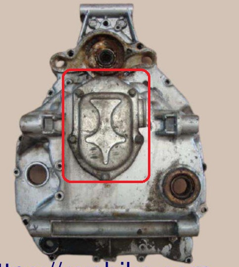

Le capteur est à l'arrière du moteurs derrière la platine avec un petit câble qui en sort et rejoint celui du stators d'alternateur, il est difficilement accessible moteur sur le cadre.
Mais il se test depuis la prise branché au CDI.

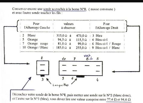

Pour la capteur gauche il faut mesurer les résistances entre les fils :

Je pense que tu as inséré une photo dans ta réponse et malheureusement je n’arrive pas à la voir.
Tu parles d’un capteur gauche ? Désolé mais je ne saisis pas. Il y aurait une autre capteur alors ? Invérifiable celui-là ?

Voici l'image ci-dessous, je l'ai mise directement sur le forum, le site source n'est pas annoncé come sûr.
Pour le capteur il parle du gauche ^parce que tu annonce toi-même que c'est le cylindre gauche qui ne s'allume plus.

Et la photo de la position du capteur sur le moteur
couvercle arrière.jpg (65.99 Kio) Vu 5933 fois

Oh top ça ! :up
Effectivement je comprends mieux pour le gauche maintenant.

Volatyl a écrit : mar. 15 août 2023 07:02 Voici l'image ci-dessous, je l'ai mise directement sur le forum, le site source n'est pas annoncé come sûr.
je l'ai trouvé ici :
https://www.cxclub.org/phpbb/viewtopic.php?t=1930
Globalement tu as toute la procédure pour tester l'allumage des nos CX.

Mesures effectuées.
Et effectivement infini entre 8 et 4. Ce qui correspond bien à mon défaut d’allumage sur le cylindre droit.
Par acquit de conscience, j’ai mesuré sur la jumelle donneuse et toutes les valeurs sont dans les intervalles donnés.
