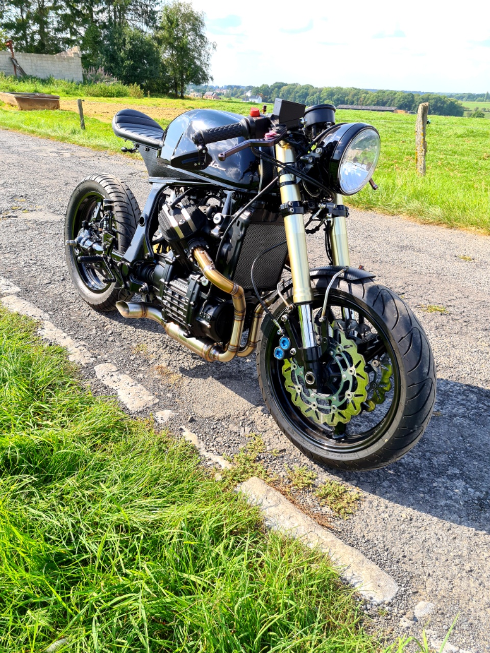

Bonjour
Petit retour d essai du cx
Agréablement surpris hors mis quelques réglages de commande reculer de passage des vitesses et porte plaque. Je suis super emballée de la machine.
Freinage au top
L agilité me fait penser a mes anciennes hornet 600
La mélodie du byclindre avec les échappement me rappelle ma vtr 1000
Donne l impressions d avoir un gros moteur
(Les 50 cv me suffisent amplement)
Pour le confort la selle est un peu ferme. la position et légèrement vers l avant et les commandes tombent dans les mains( après réglages).
Et point de vue look cool de ne pas avoir la même que tout le monde sur ma balade de 25 km on m'a fait quelque signe de pouce en l air (j ai trouvé ça cool).
Très satisfait de mon essai après 1 an 1/2 de travail sur le cx très content du résultat

Bonjour et merci pour les compliments
Petites nouvelles
J ai Changé les joints sur la fourche (petite fuite).
Changer la plaque d immatriculation de place trop de vibration

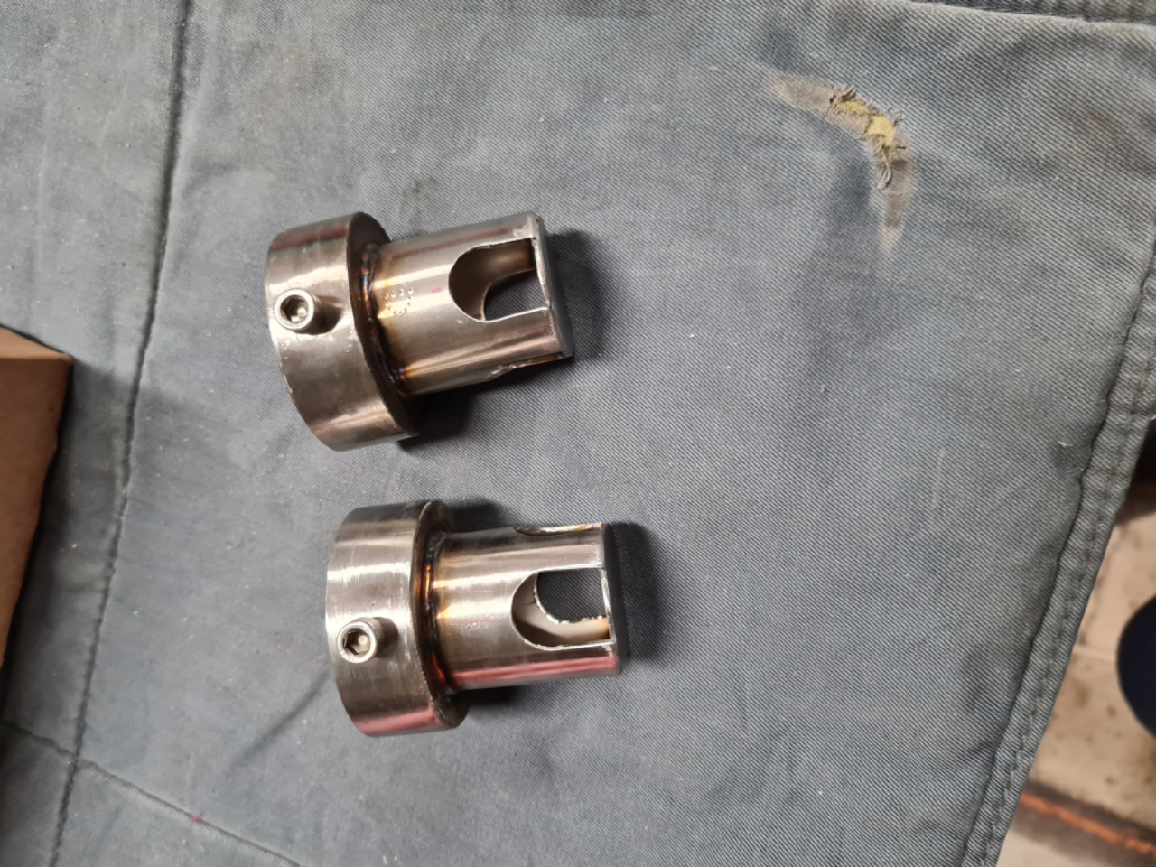

Fabriqué des DB Killer car pas envie de me prendre un pv pour le bruit.
Et mis des disques wave (vague)
A bientôt.
Et toujours satisfait

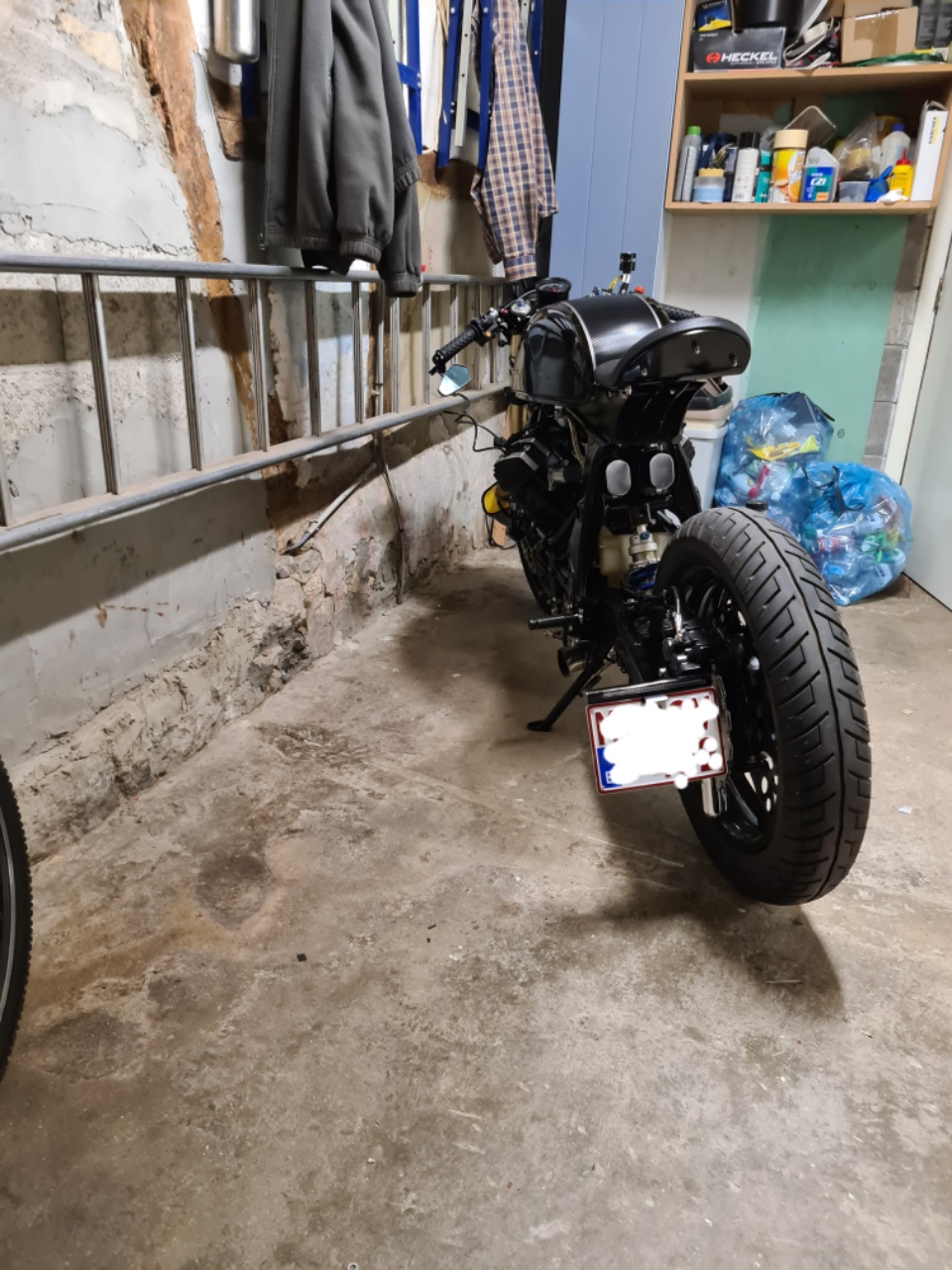

Re: Cx de squale
Poignee et maitre cylindre hayabusa
Et feux intégrés dans la selle.
Maître-cylindre arrière hornet
Voila

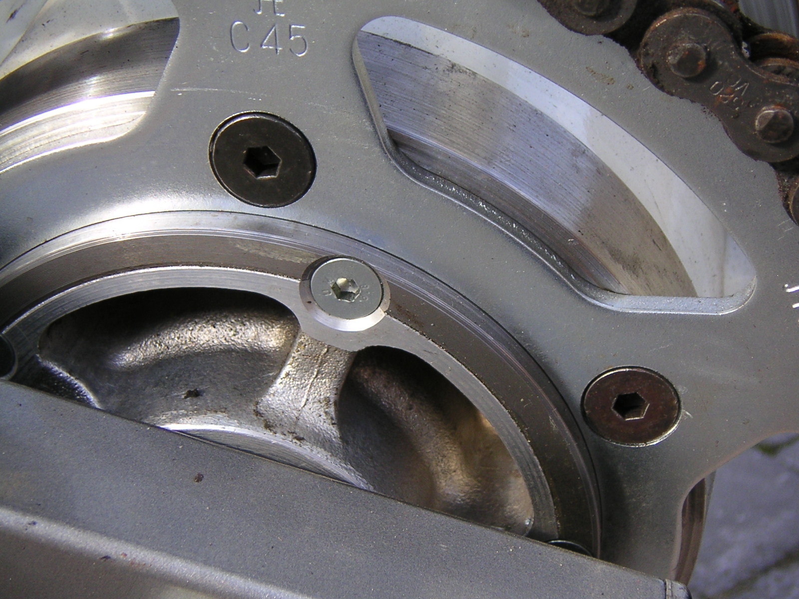

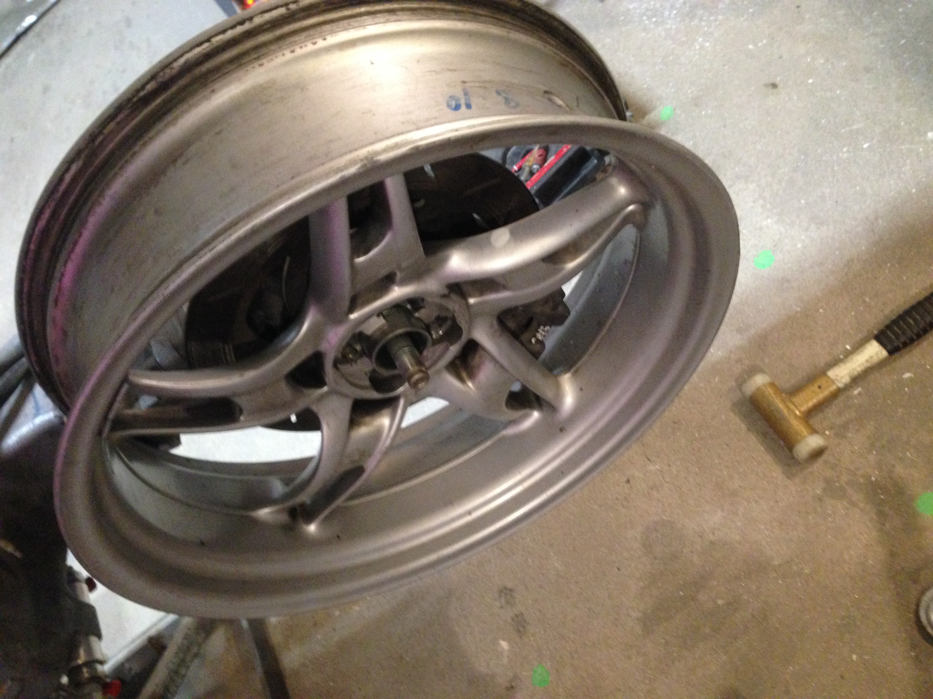

Hello mister,
Sur ce que l'on avait parlé en MP, ci joint l'image de ce que je pense de la bidouille à faire pour le montage d'une jante autre dans le bras de CX Il faudrait au préalable usiner/défoncer les parois qui maintiennent les caoutchoucs d'amortisseur de couple, idéalement sur un gros tour qui permettrait de pouvoir avoir des surfaces parfaitement cylindriques et coaxiales (et éventuellement l'intégration du couple dans le moyeu)
La pièce rouge est la frette d'adaptation à usiner pour qu'elle viennent combler le vide et recevoir la noix d'entrainement du couple conique
Les vis entre cuir et chair (4, 6, 8, etc...) servent à solidariser la pce rouge dans la jante (avec du frein filet, au pire)..
Si toutes les dimensions vont bien: ca serait dommage de garder une jante "etroite" et pas en accord visuel avec le train avant..
Voila le taf qui j'avais fait pour le montage du jante BM sur le bras de revere: usinage pour recevoir rallonge de moyeu avec rallonge de moyeu, collé et vissé à l'envers
