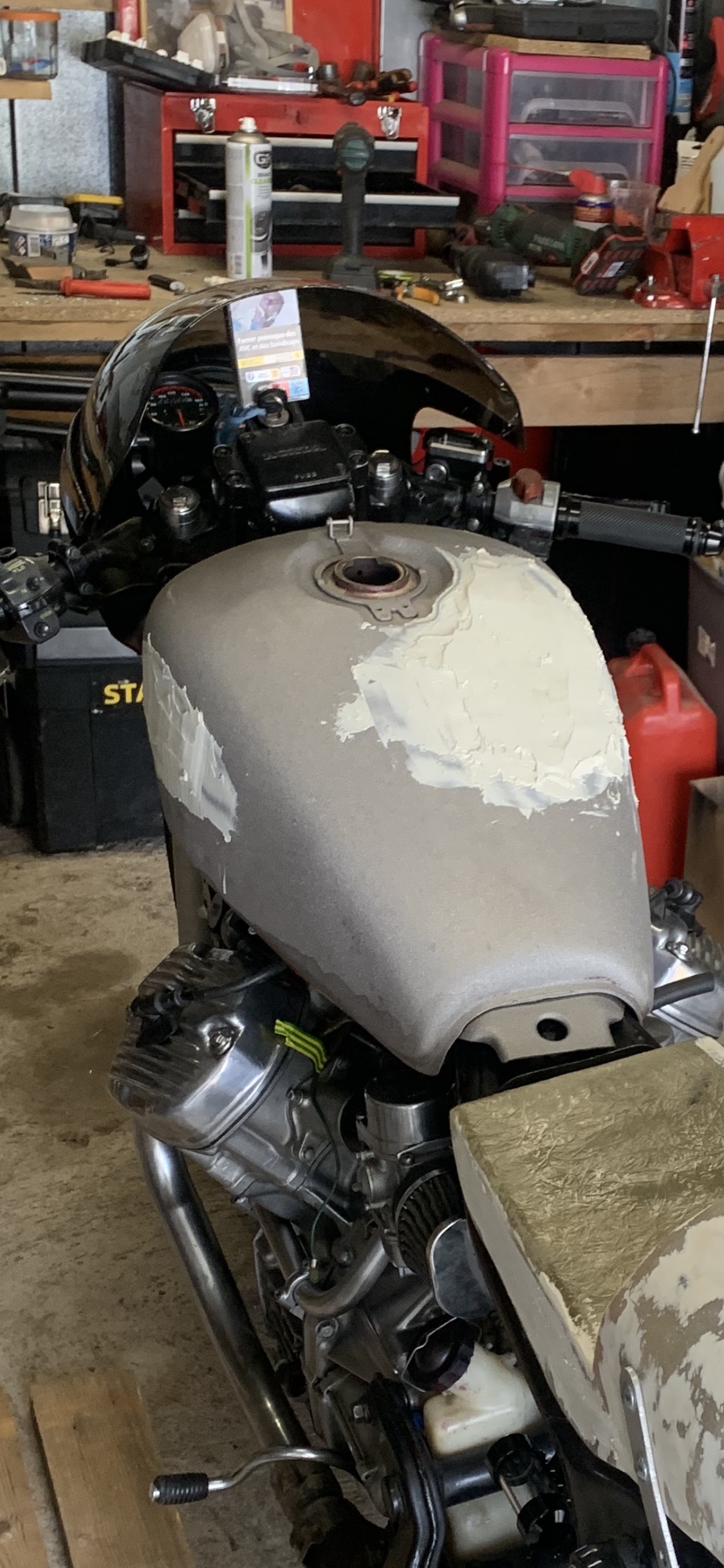

Bref a force de me creuser la tête je me suis finalement changé les idées en apportant un peu de couleurs types années 80'' au réservoir qui a été pas mal rattrapé mais conserves quelques petits défauts bien loin des pocs monstrueux qui étaient présent avant :binouze:
avant /pendant
Avant vernis et stickers

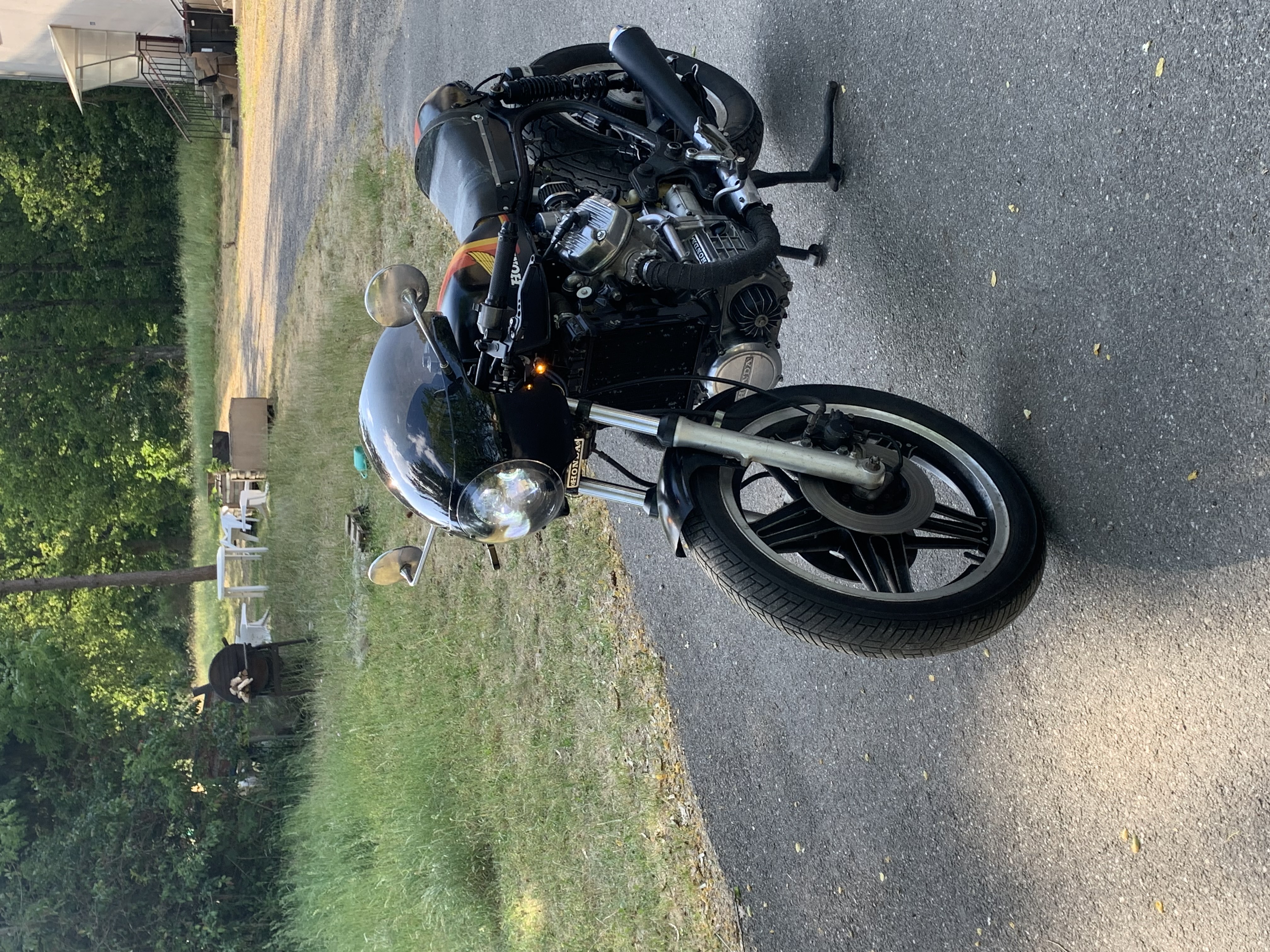

plusieurs semaines bien prises, voici enfin le temps de bosser un peu et de vous faire part de l'avancée.
conforme au cahier des charges voici la livrée globale de la moto:
j'ai pu réutiliser quasi tous les éléments à part la selle et les clignos donc l'âme est aà peu prêt sauvegardée. 8)
Le premier test routier devait avoir lieu aujourd'hui mais petit hic donc ca attendra ...
J'ai parcouru le forum pour résoudre le soucis mais après la mise en application des idées ca ne fonctionne pas ahah
Bref, la moto démarre au quart, le ralenti tient bien etc ... sauf que :
- la moto sur sa béquille, les vitesses passent sans avoir besoin de l'action du levier d'embrayage
- la motot sur sa béquille, la roue est entrainée vitesse enclenchée et je peux completement freiner sans que cela fasse caler le moteur
- la moto sur ses roues, la vitesse passe avec un petit acout (classique) mais la moto ne bouge pas d'1 cm
J'ai degagé au maximum le cable d'embrayage pour que la course aille le plus loin possible ca ne change rien ...
le pont tourne nickel et le cardan se bloque avec l'action des freins donc pas de soucis à l'arrière....
QQ aurait le début d'une piste ??? :pinard
