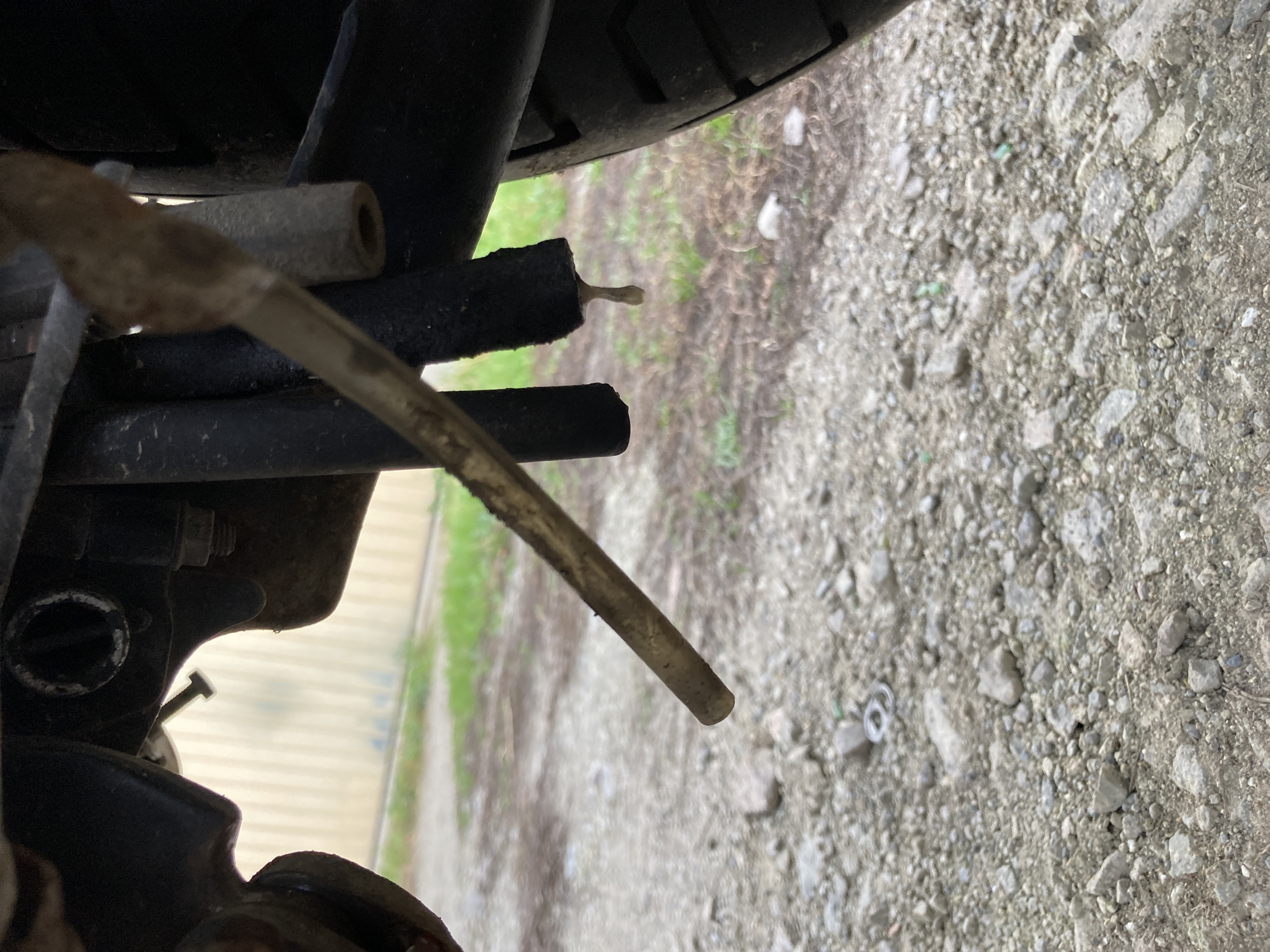

Bon.. les photos ne passent pas.. la mayo s’échappe principalement par un tuyau d’évacuation situé sous la moto..

Ce sont les durites de sorties de boîte à air, qui d'ailleurs normalement comportent des bouchons à l'origine. Rejeter les déchets d'huiles sur la route est interdit et dangereux. Rien d'alarmant du tout de ce côté puisque c'est normal sans une limite très raisonnable. Si on parle d'une grosse flaque c'est autre chose.
Dans l'ordre et en attente de tes retours sur le sujet :
  • Boucher les sorties des durites de vidanges de la boîte à air.
  • Regarder le fond de la boîte à air et si besoin changer le filtre à air.
  • Vérification du niveau de liquide de refroidissement dans le radiateur au bouchon de remplissage ET du vase d'expansion avec remplissage au radiateur si nécessaire.
  • Roulage puis revérification après refroidissement.
  • Qu'appelles-tu "ma titine s’est mise à chauffer plus que d’habitude" il faut que tu indiques la position de l'aiguille de température sur le compteur
Sans ça on ne peut pas aller plus loin dans la recherche pour t'aider.

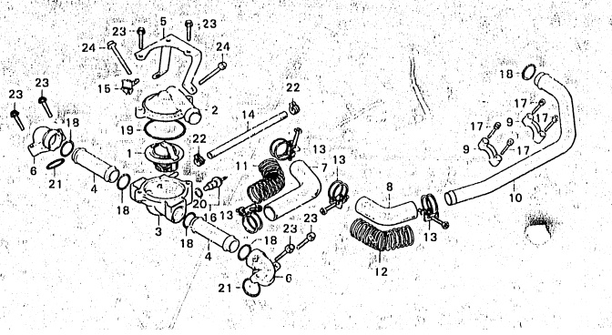

Je résume le message de Jacques : comme tu as refait le niveau au radiateur avant de rouler, quel est le niveau après roulage et refroidissement?
S'il a baissé, ça sent le joint de culasse, s'il n'a pas baissé, ça sent la thermostat du circuit secondaire de refroidissement qui ne s'ouvre pas lorsque la moto chauffe (1 sur le schéma ci-dessous).
Ou alors la pompe à eau qui ne tourne plus du tout ce qui serait presque le pire.
