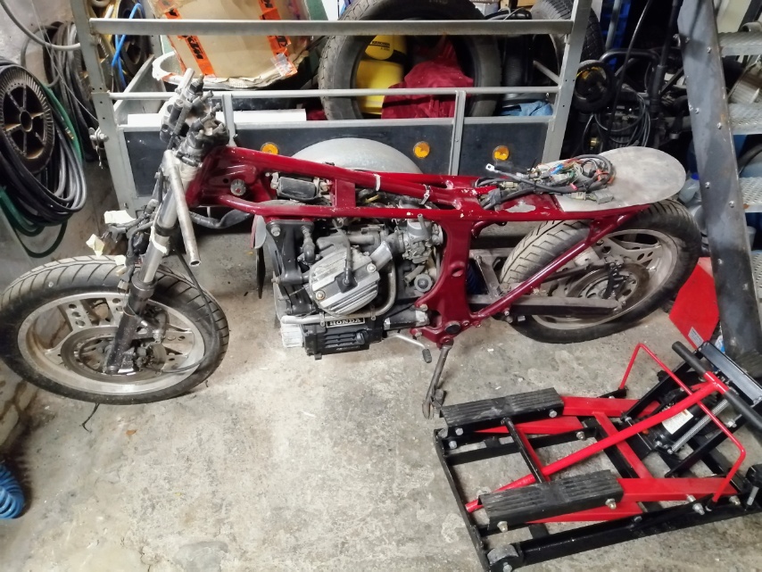

Bien voilà après vous avoir observé je me lance à mon tour dans l aventure. J ai récupéré une moto destinée à un projet café racer néant jamais abouti. Mon projet est de lui redonner vie en m inspirant du préparateur TOSSA R. je compte bien mené mon projet à bien. Même si c est mon premier.je ne suis pas pressé Et je ne compte pas vendre la moto. Merci déjà pour tous vos conseils

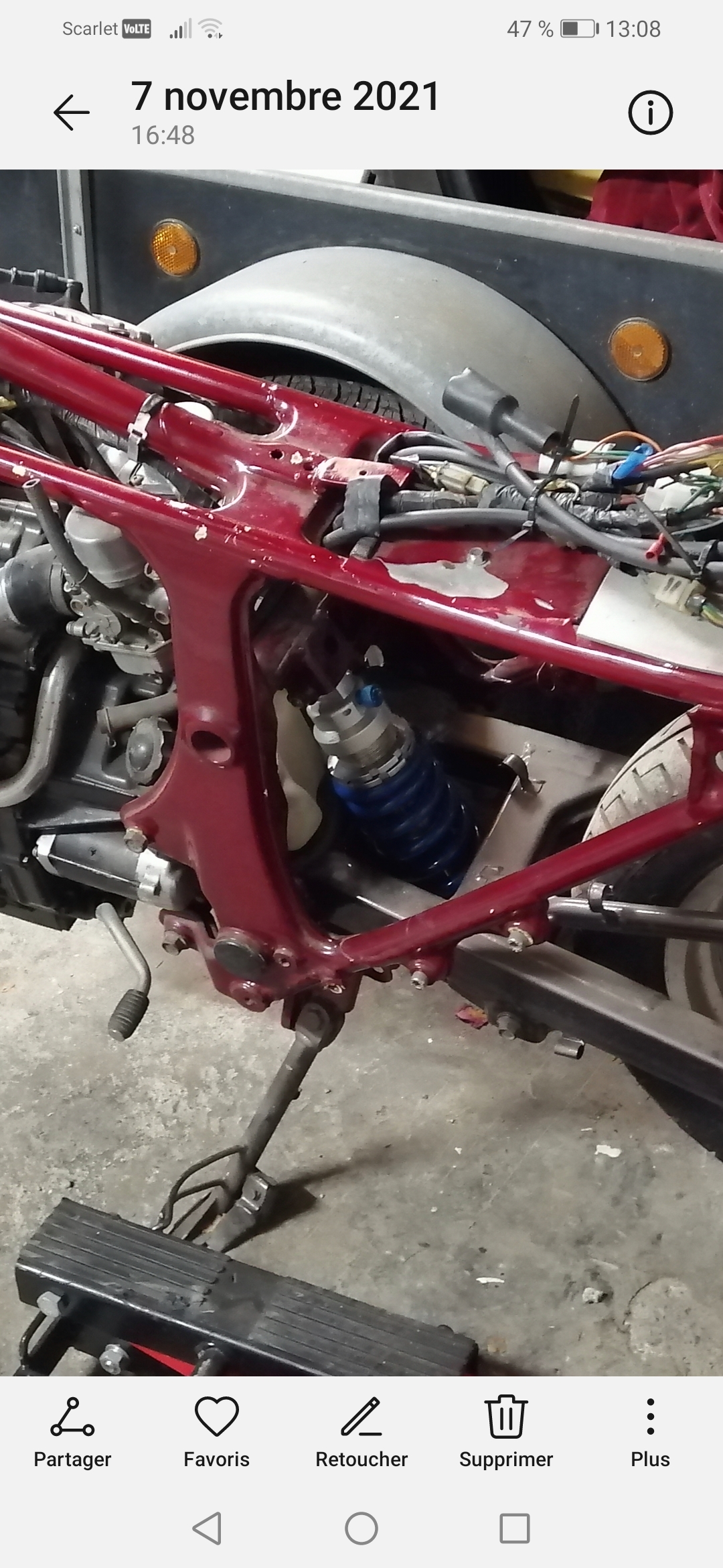

Adaptation amortisseur de r6 de chez
emc en occasion :

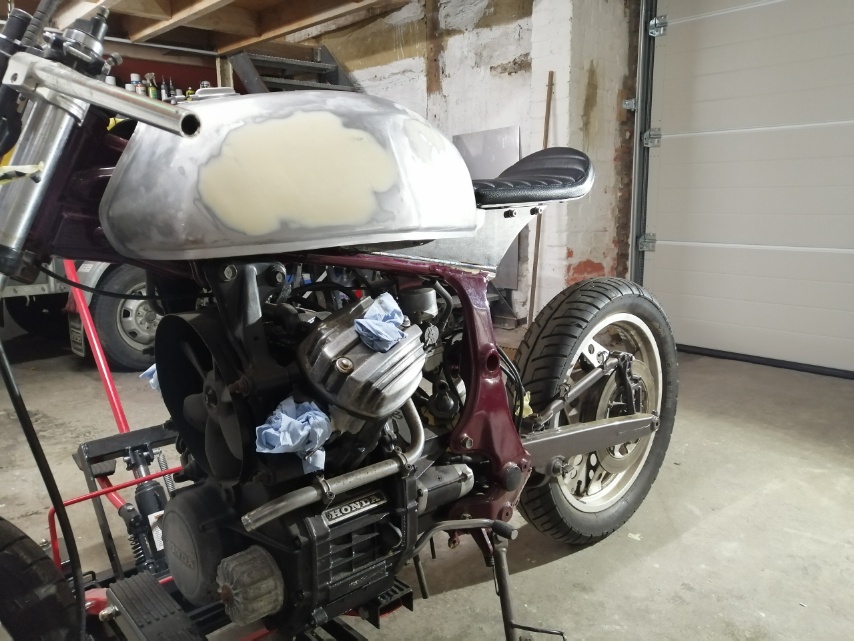

Message par squale »

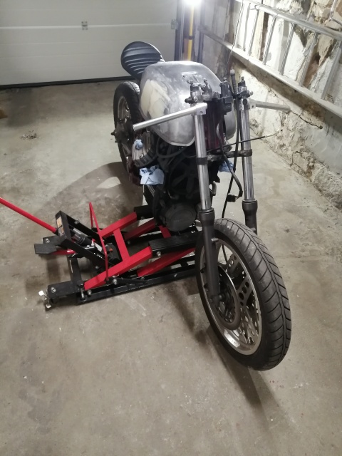

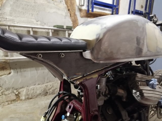

]Coupe du châssis,un peu de soudure fabrication du support de selle, fabrication de l assise pour la selle Modif du réservoir car modèle de cx normal. Voilà quelque photos

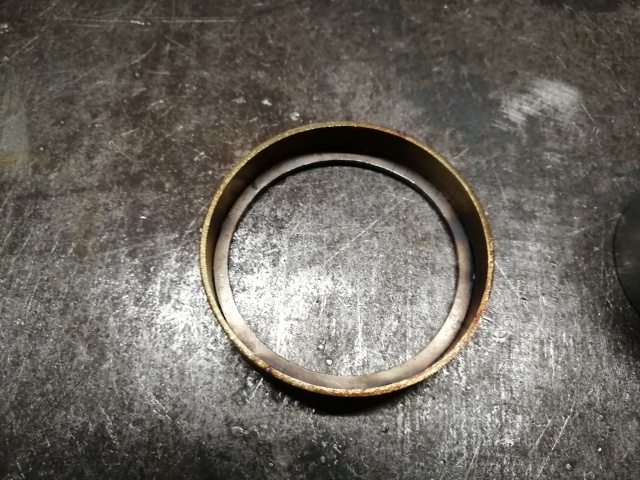

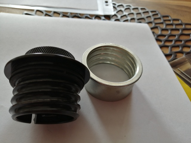

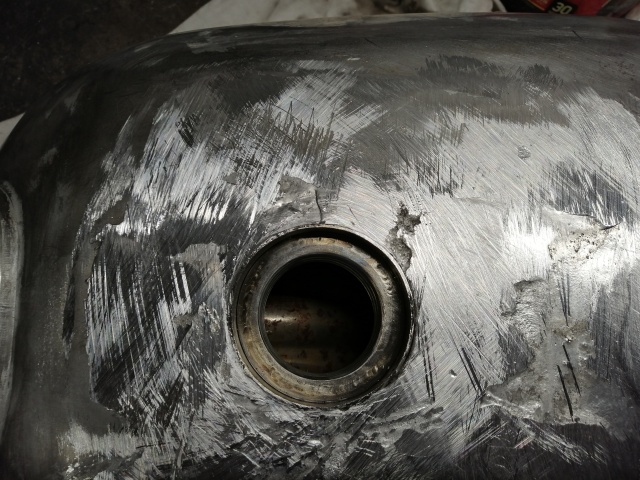

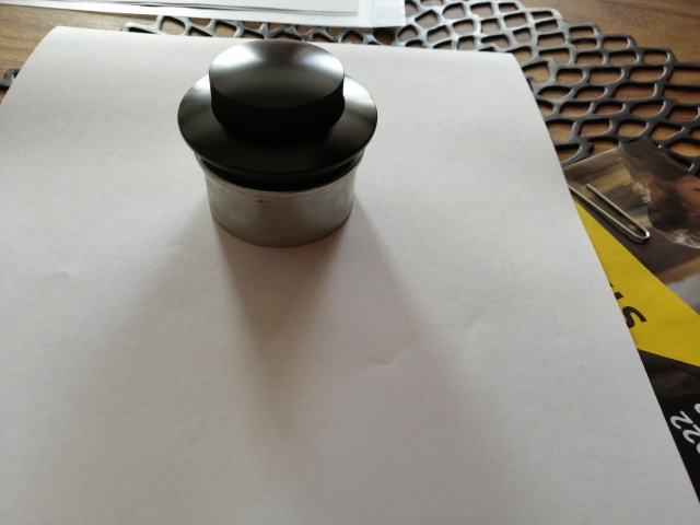

Je pense que ça intéressera certains d entre vous Bon j ai acheté un bouchon de réservoir pop up sur un site chinois bien connu.
Mais ne viens pas à fleur du réservoir du tout :evil:
Obliger de faire une pièce d adaptation

Re: Cx de squale

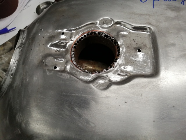

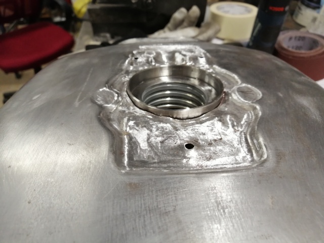

Trou à la barbare
puis soudure au tig de la pièce

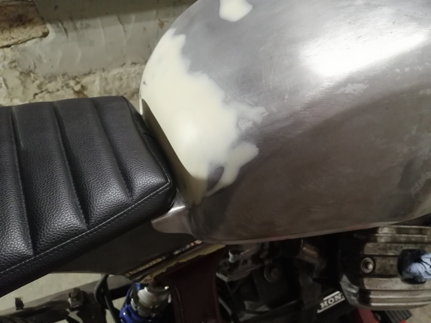

squale
Messages : 150
Localisation : liege
Re: Cx de squale
Puis remplissage à l étain

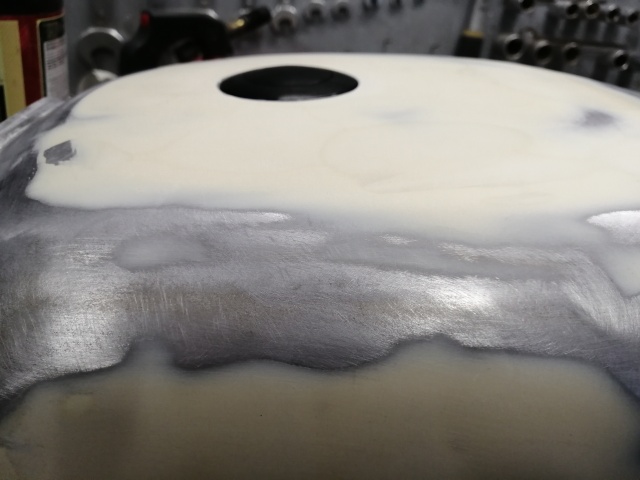

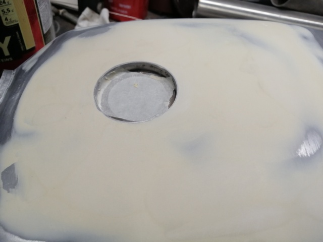

bon voila l enduit mis :D

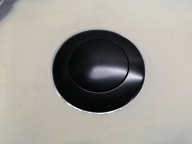

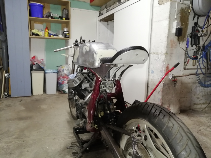

avec le bouchon
natteo72
Messages : 166
Localisation : LE MANS
Re: Cx de squale
Message par natteo72 »
Bien plus discret que la trappe originale
Bonne idée
