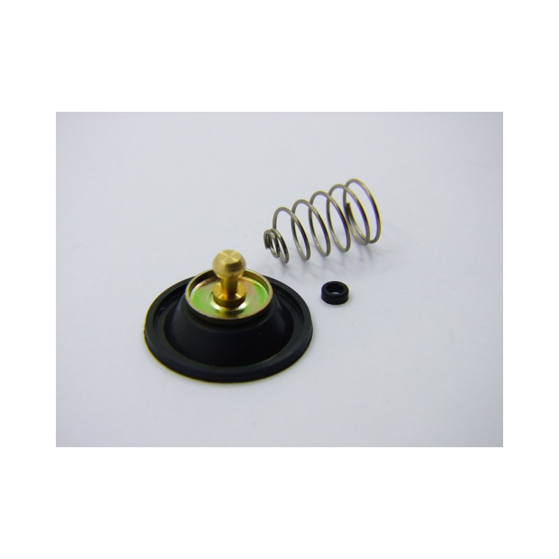

Si elle pétaradait avant tes modifs d'échappement, il est possible que les membranes d'enrichissement à la décélération soient poreuses ou percées.
Ça produit les symptômes que tu décris, ça se trouve facilement et c'est très facile à changer. :)

Vous parlez de cette pièce ????
Messages : 9275
Re: Mon cx500 pétarade un max lors des deccélérations
Exactement, j'avais zappé cette partie, cela peut être aussi un symptôme à regarder, son nom dit bien à quoi elle sert. Membrane d'enrichissement à la décélération. cela permet d'alimenter le cylindre quand on coupe les gaz pour que le piston ne soit pas sec. Et si la membrane est poreuse elle peut trop enrichir le cylindre et donc envoyer de l'essence non brûlée dans l'échappement. D'où les détonations.
