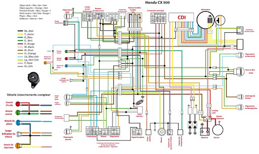

Je dois remonter mes clignotants...enfin....
Question: Il Part d'où le fil vert à l’intérieur du clignotant...ceux que j'ai n'ont qu'un fil à chaque ampoule.
si quelqu’un à une photo,ou une indication, merci d'avance.

Le fil vert sur les CX est la masse. D'origine les clignotants sont normalement montés avec la masse faite sur la fixation au cadre, sauf pour certains modèles avant dont la coque est en plastique.
MAIS il arrive que d'origine également certains clignotants possèdent ce fil vert car il est commun à d'autres modèles que la CX.
Re: Clignotants
C'est normal, la masse se fait par le cadre. Mais il y a un fil (vert) avec une cosse d'un coté qui se fixe sur la vis de fixation du clignotant et à l"autre bout un cosse ronde qui est branchée au faisceau à l’arrière. Les clignotants ont un fil bleu à droite et orange à gauche.

A noter que la centrale clignotante d'origine ne possède pas de mise à la masse mais que Mr HONDA a prévu un fil vert (non branché) qui arrive à proximité de la centrale , au cas ou certains voudraient remplacer leur centrale par un modèle non d'origine. :)
