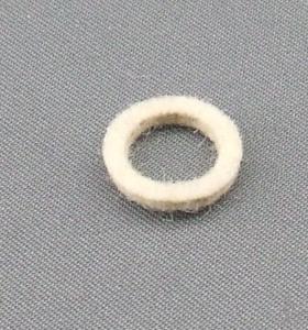

Étant en phase terminale de la réfection de mes carbu, je déterre ce post pour le compléter ça peut servir pour les prochains.
L'axe de synchro ou de gaz à effectivement un "joint" en feutrine avec les dimensions suivantes: Diamètre 8 x 12 x 1.5 mm :)
Je pense en refaire une a partir d'un disque de polissage pour mini perceuse car la dimension externe est la mêmeet pour le centre j'ai l'emporte pièce qui va bien 8)
Sinon en cherchant un peu je l'ai trouvé ici déjà tout fait:
https://www.ams-moto-pieces.com/fr-001- ... 2x29626911
