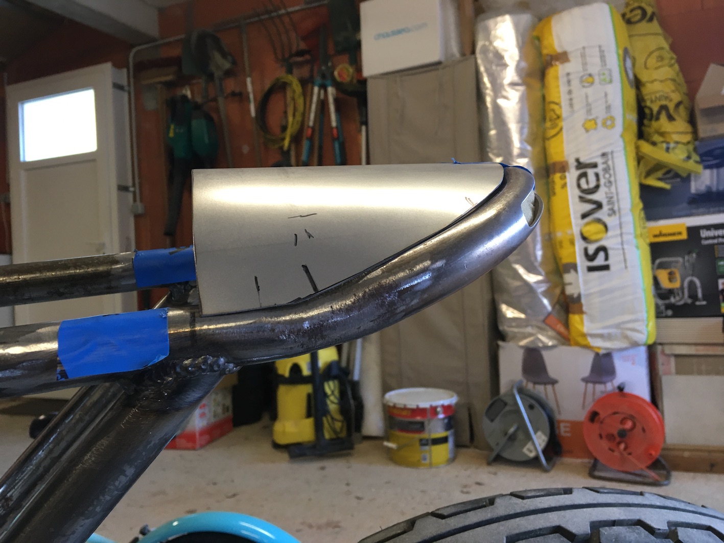

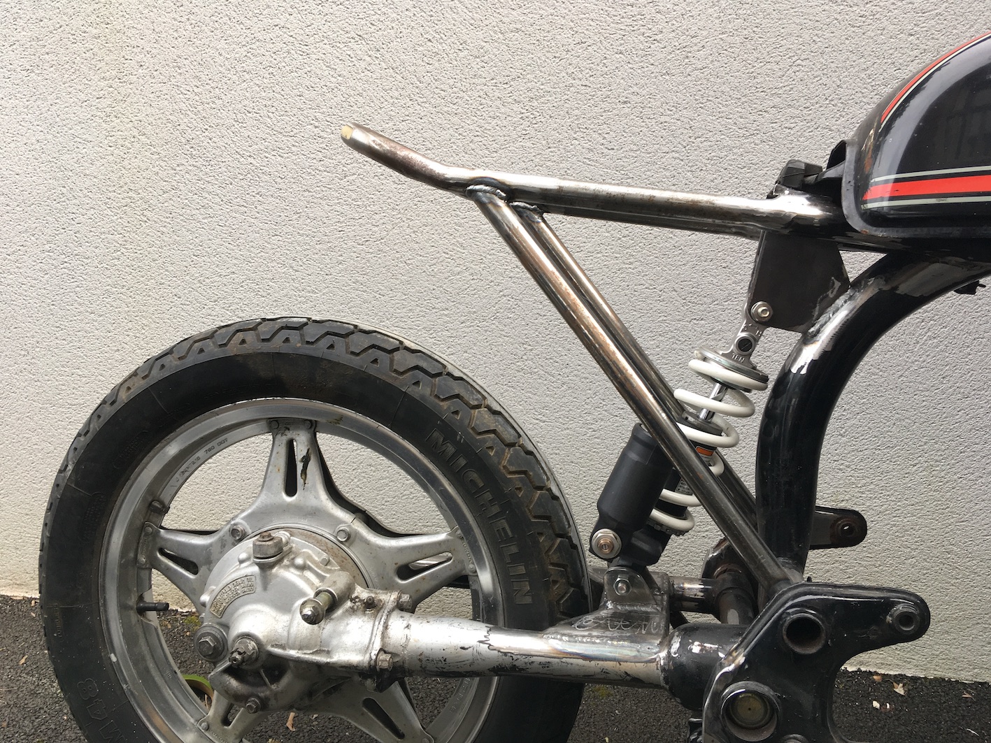

Je vais tenter de mettre d’est photos... même si je suis satisfait de la majorité de mes soudures, je sais qu’une soudure propre n’est pas forcément correcte.

Voilà avec ça vous avez une idée plus précise des contraintes sur les soudures.

La base arr a l'air mais elle ne supportera que ton poids
C'est le support amorto qui sera beaucoup plus sollicité (contrainte et fatigue)
Les cordons ont l'air propre et bien fait (mais attention: je ne suis pas un soudeur, juste colleur approximatif :tetine . Les pros pourront donner leur avis)
Light is right! (C. CHAPMAN)
Messages : 6366
Re: CX400 CAFE RACER - Photos page 13
Pour moi il y a un point de rupture juste en après le réservoir, ou tu as meule la soudure tu as attaqué le tube c'est pas bon. Au niveau du bras oscillant même soucis. Faire une soudure propre c'est bon donner des cours de meule c'est pas toujours bon on attaque souvent sur les côtés de la soudure. Je rajouterai un triangle à la jonction des tubes en haut au niveau de la boucle.

Merci à vous pour vos retour.
Oui Jacques le tube attaqué à la jonction me préoccupe un peu.
