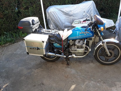

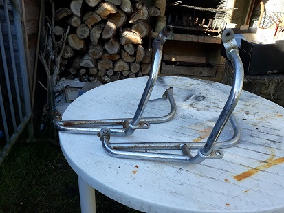

je regarde dans mon stock ,à une époque ou je travaillais j'avais confectionné des petites sacoches en aluminium , tournant en rond je me suis décidé de voir pour finir de les adapter sur la cx , j'ai peur que l’ensemble soit trop large 0.95 metre ,qu 'en pensez vous ,j'ai l’habitude d'avoir la remorque qui elle fait 0.90 metre ,j'ai regardé aussi pour adapter des part cylindre de gl à des routières ,il n'y a aucune difficulté ,il faut un chalumeau car se ne sont pas des soudures mais des brasures ,il faut bien chauffer le tube ,la brasure fond ,la patte tombe , il suffi de la positionner ;en réchauffant le tube ,dans le bon angle ,et refaire la brasure en 10 minutes c'est terminé .et le chrome n'est pas abîmé ,

Le mot "sacoche" me semble léger quand je regarde tes valises 3 places, mais très beau boulot. Reste à savoir si le poids n'est pas trop pénalisant et ne va pas jouer sur les points de fixation au risque de descendre sur les pots. Je suppose d'ailleurs que le fond et les cornières sont résistantes aux pots?

C'est exactement se que je suis entrain de regarder ,pour le moment c'est du provisoire. Car je veux que les sacoches soient démontables en deux coups les gros. Elles ne sont pas trop lourdes, c'est que de l'aluminium. Pour les modifier je n'ai plus le matériel. En hauteur pas de problème mais en épaisseur c'est trop de boulot c'est pour ça que je pause la question pour la largeur total d'environ 1m trop ou pas .

C'est très large pour une CX mais c'est peu ou prou dans les limites des très grosses machines avec bagages, GS ou K1200LT: entre 0,90m et 0,98m. Si tu as déjà la remorque, tu dois avoir l'habitude de ne pas faire le foufou en interfile!
Le problème risque plus d'être le poids, si tu utilises le volume au maximum!

pour le poids ,il ne dépassera pas ce qu'il habituellement est embarqué, mais il devrait etre plus bas il n'y aura rien dans le top caisse ,sauf les casques ,c'est vrais vue de l'arrière c'est large pour une cx la vision n'est pas la méme qu'avec la remorque ; pour remonter les voitures se n'est pas souvent tout dépend d'ou j'arrive ;remorque ou pas , la conduite est obligatoirement différente .essais des sacoches sur la nouvelle machine ,je vais les couper ils sont trop haute de 4/5 cm .,entre les pots et les sacoches j'ai actuellement 2 cm ,et entre le top caisse 2,5 cm .c'est pas évident pour retirer le couvercle .j'ai démonté les roues hivers pour installer les roues été .

Je viens de mesurer la largeur de ma yam avec sacoches : 99 cm
Et je passe en inter files sans problème :binouze:

Merci donc je continue c'est super j'en ai profité pour regarder les mesures sur internet c'est exactement ça.,les côtes actuels 29 de prondeur 40 cm de hauteur et46 de longueur. Je vais les couper en hauteur pour avoir plus de liberté de montage et démontage à faire en 5 minutes sans outils, j'ai cherché des idées ,j'en ai vue ,Si vous en avez .

Entre la remorque et les valises ça va faire peut-être un peu beaucoup étant tout seul aux hivernales . Mais pour l'été les valises devraient suffire même à deux sur la moto ,Nicole poura ranger sont casque et blouson dans le top caisse qui serra réservé pour elle . Bon courage à vous tous. Pour aujourd'hui netoyage des tuiles.

Je me posais la question à deux, car vu l'angle vif et avancé des valises ça risque de ne pas être confortable.

je me suis assis , sans avoir modifier la hauteur les cuisses passent bien , pour les pieds il n'y a pas de probléme je fais du 44 ;donc si je raccourcis les valises en hauteur il y aura plus de distance entre les cuisses et la valise , et Nicole ne fait que du 38 les pieds passes ,je vais voir pour lui installer des plates forme pour ne pas que les semelles des bottes ne touche les pots ,déjà arrivé avec ma fille .
