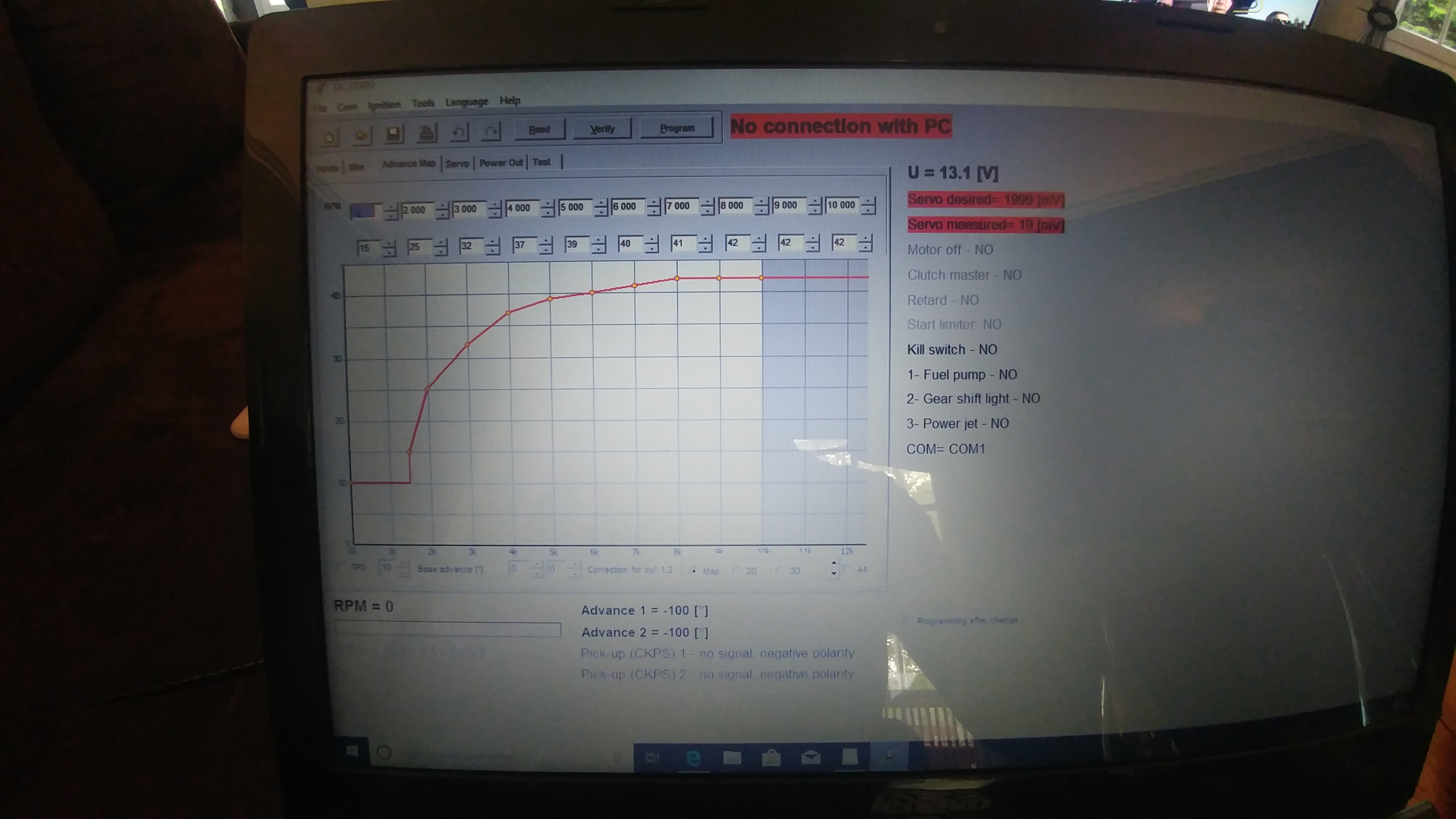

Merci Dino. Jai réglé mon courbe d'allumage qui étais completement a l'ouest....la moto n'a plus rien à avoir...souple et bcp de puissance. Merci encore

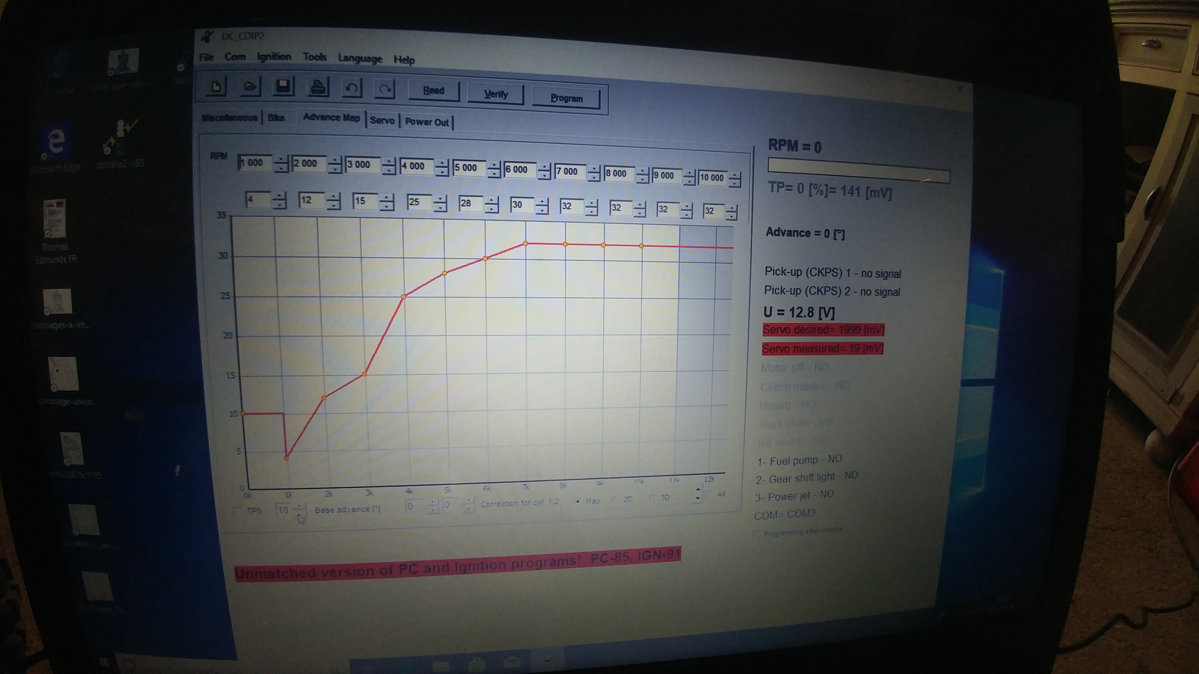

Voilà comment c'était....😜

Quel courbe tu as maintenant du coup ?

J'ai demandé conseil au mec qui ma vendu la platine. Parcontre il ma dit de rouler au 98.

C'est normal qu'il t'ai dit de passer au 98, c'est pour éviter les cliquetis vu que tu augmentes l'avance. Par contre je comprend pas pourquoi il y a autant d'avance à bas régime, même d'origine.
Tu as roulé avec cette courbe déjà ?
Munds
Messages : 30
Enregistré le : jeu. 27 déc. 2018 22:31
Localisation : La manche
Re: Cx 500 café racer Dino
Message par Munds »
Honetement je ne peut pas te repondre. Il ma juste dit, quil faut etre a envirion 37deg à 3500 pour avoir une bonne accélération. Quand tu dis à bas régime, tu parle du reglage de base à 10deg ? Sinon oui j'ai roulé avec hier, et franchement elle marche tres tres bien...de 0 a 3000 un peu mou, mais de 3000 à 6000 ca tire tres bien...mais apartir de 6000...😁😁😁😁
Dino38
Messages : 53
Enregistré le : sam. 13 avr. 2019 12:00
Localisation : 38150 salaise sur sanne
Message par Dino38 »
Bas régime pour moi c'est de 0 à 2000 trs/mn env. Et avec l'allumage d'origine, tu as 15 degrés a bas régime et 35 degrés max a partir de 5/6000 trs/mn.
