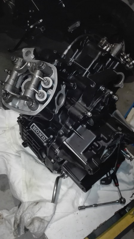

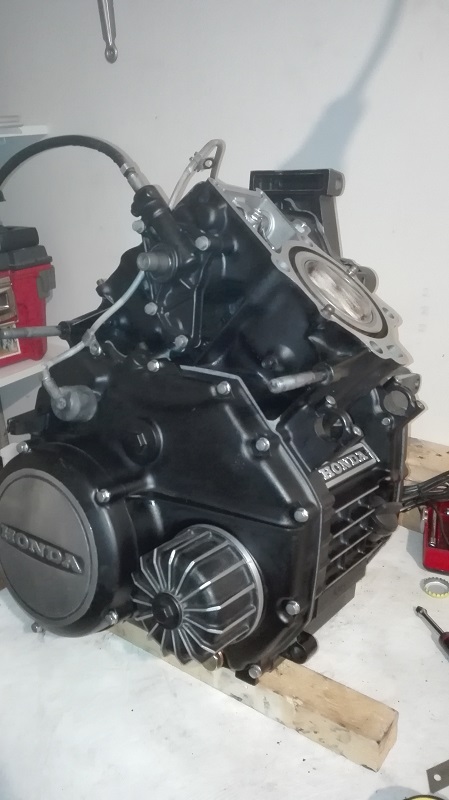

Après mon épisode de coussinets et surtout de clé dynamo foireuse
Je suis sur le remontage du bloc
Comme je suis chanceux , j'ai laisser baigner mes culasses dans du WD une nuit pour être sûr que mes soupapes soient étanches et sa suinte ....
Plus que les culasses, un bon réglage et le circuit refroidissement
normalement je serais prêt à tester le bloc ds pas longtemps
En tout cas merci , sa fait plaisir
je suis le 1er à vouloir voir le résultat final :)

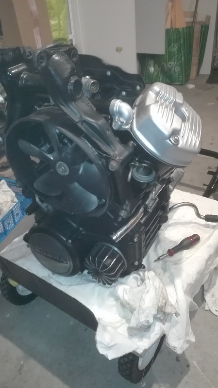

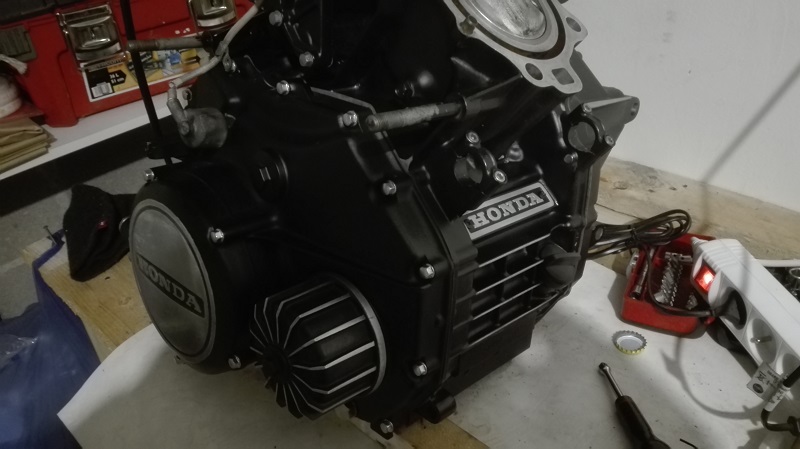

Hello hello
De retour sur mon petit projet
J'ai remonter mon bloc cette semaine fait les 1ers préparatifs pour tester le bloc
La pression monte mouhahahah :D
Dernières verifs , puis mise en place des fluides
Petite fuite de liquide de refroidissement ,un coup de clé et le problème a l'air d'être resolu
Puis l'essence depuis le temps :) le raccord en T pour l'arrivée d'essence pisse grrr remplacement des joints ( mon coffret avec pleins de tailles encore merci :)
puis une cuve .... La je pense acheter des joints neufs mais en attendant j'ai fait des joints dans un pack de bière :) et c'est niquel chrome plus de fuite aux cuves
J'ai brancher la batterie , test d'allumage , et rien à droite ... Une cosse de la bobine d'allumage qui c'est fait la belle en tirant sur la liasse de câbles :)
Aller c'est la bonne contact , ne pas oublier le coupe circuit
Et miracle la bête démarre du 1er coup
Le moteur tourne impeccable je suis aux anges
Moi qui est tant douter :binouze: :binouze:
Il me reste encore beaucoup à faire ma la je suis heureux le plus dur est fait
Je vais poster quelques photos de la progression

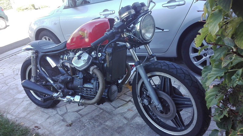

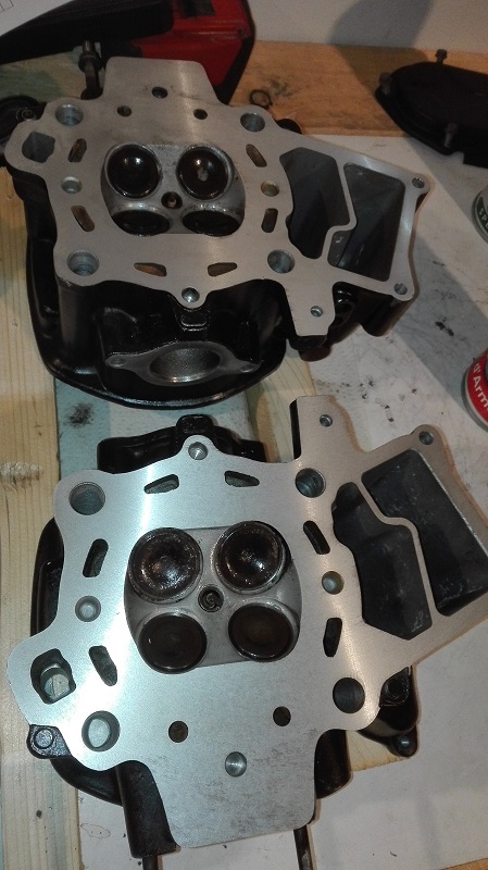

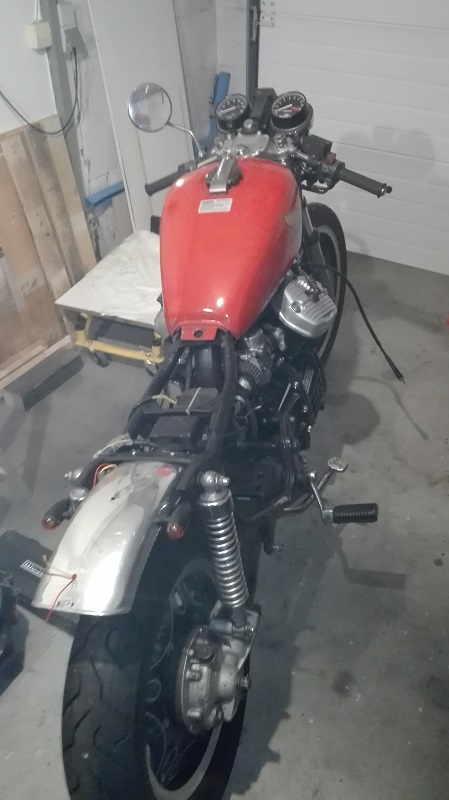

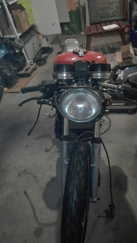

Le Bloc prend forme
Il ne me restait plus que les culasses en pleines rectifs
Montage du bloc enfin terminé dans son cadre qu'il n'avait pas vu depuis un moment :)
Mise en places des fluides et test du réseaux électrique pour 1er test du bloc après restauration ^^
Et Mise en route du moteur , il me reste encore pas mal de chose a faire sur le faisceaux électrique, et trouver une batterie compact
mais le bloc tourne , il démarre au 1/4 de tour !!
j'ai une fuite au bouchon de radiateur mais pas de quoi s'affoler :) la suite va être du pur plaisir
N'est elle pas belle :)
:binouze: CHAMPAGNE :binouze:

génial ! En effet, elle a fier allure. Mais les jantes ne méritent pas une petite resto ?
