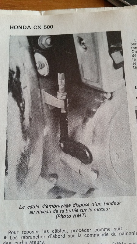

xrider66 a écrit :salut ,déjà tes écrous sont mal positionnés , c'est un dessus et un dessous et à mon avis lorsque tu vas les serrer le problème va se régler ;)
Non ils sont très bien montés ! vis de réglage et contre écrou pour justement régler ton embrayage.
pare contre un truc me chagrine tu n'as pas de place pour la hauteur je vérifie sur la mienne
Désolé mais c'est pas comme ça que ça se monte un cable d'embrayage , c'est comme ça ;)

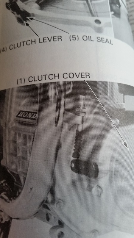

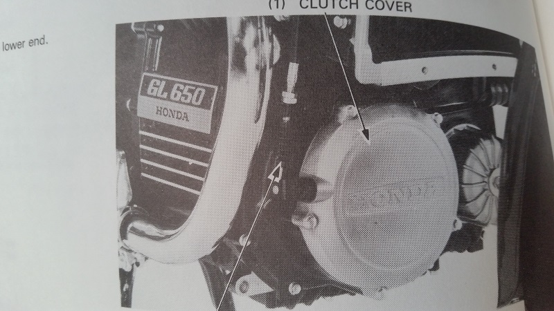

xrider66 a écrit :
merde donc je fais une connerie depuis toute c'est années sur toutes mes cx :D
mais mon idée de montage de plus renforcé par celles de mes manuels d'atelier Honda cx gl turbo plus la rt me font penser que je suis correct dans mon conseil de montage,
d'autant plus qu'avec ton serrage qui n'est pas mauvais non plus mais tu te limite a une course de réglage minimum aller un bon cm alors que avec le réglage comme mentionné voir photos tu augmente sérieusement ta course et l'affine nettement .
