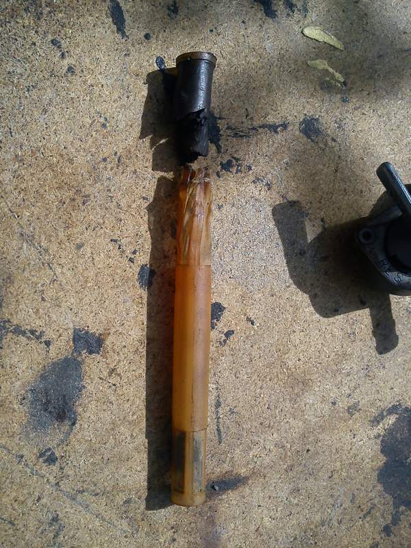

Mardi dernier, j'ai fait une balade avec Sébastien (scraboulboulbon) et ça a empiré : je ne pouvais plus dépasser 80 km/h en 5ème. Alors hier, on a redémonté les carbus. Enfin pas tout parce que certaines têtes de vis sont mortes... Mais tout ce qu'on a ouvert était nickel.
En désespoir de cause, on a démonté le robinet d'essence pour voir s'il n'était pas bouché et le tube plongeur était complètement torsadé. On l'a remis d'aplomb et remonté avec un peu de graisse pour qu'il ne se plie pas de nouveau en vissant le robinet. Je n'ai pas eu le temps de rouler assez longtemps pour en être certain, mais il y a fort à parier que mes problèmes venaient de là

L'essence semble fuir uniquement lorsque le réservoir est plein. J'ai lu quelque part qu'une dépression due à une mauvaise mise à l'air du réservoir pouvait causer ce problème. J'ai donc regardé de ce côté, et j'ai constaté que l'essence coulait beaucoup plus vite avec le robinet sur réserve. J'ai donc ouvert le robinet et inspecté la crépine (ou ce qu'il en reste)
Avant d'aller plus loin, je vais commencer par remplacer la crépine après avoir fait un traitement du réservoir au restom. J'ai aussi commandé deux bobines neuves et des anti-parasites. Si après ça elle ne marche toujours pas, j'arrête les frais.
Messages : 9331
Effectivement ce n’est pas beau à voir. La perte de régime peut s'expliquer avec ça. Tu peux toujours faire le test de rouler sans crépine pour voir si tu as toujours le même souci. Si c'est non, tu sauras d'où vient ton problème. Cela m'était arrivé sur ma première 400. Crépine colmatée qui coulait au compte-goutte et donc bridait le moteur.
