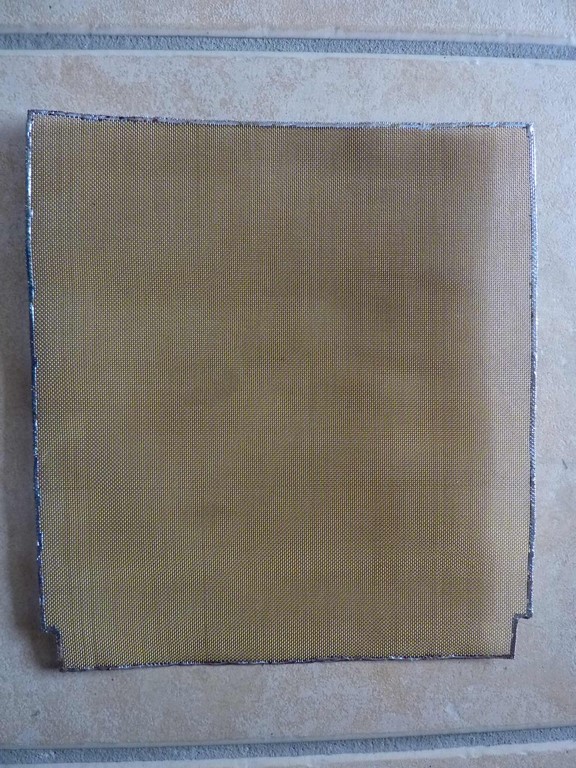

Avez-vous déjà eu des radiateurs abîmés par la projection de petits cailloux ? moi oui !
J'ai pu reboucher mes trous à l'étain.

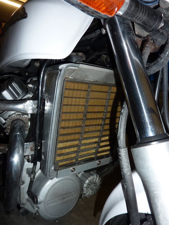

Mais pour ne plus avoir à le faire, j'ai posé des grilles de protection.
Image Image
J'ai utilisé du grillage d'apiculteur laiton : facile à couper, facile à étamer pour solidifier les bords. Ne rouille pas.
Il est vendu au mètre et une bande de 25cm m'a suffit pour en faire 4.
Image Image
Le maillage est très fin mais je pense que ça ne doit pas gêner à la ventilation.
Le maillage ralenti le passage de l'air, pas de manière critique en hiver mais une température plus élevée en été risque de se produire donc gaffe à la montée de l'aiguille de contrôle........!

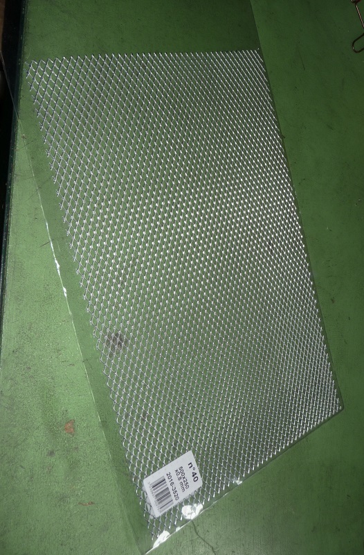

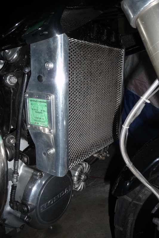

J'avais viré tout le cache radiateur sur mon CR et, comme Phil j'ai craint les petits cailloux (surtout avec un garde boue Av symbolique de café-racer)
j'ai donc aussi utilisé une grille alu et deux bouts de tôle rapidement pliés.
Image Image
le grillage se trouve dans tous les magasins de bricolage, il est suffisamment aéré pour ne pas perturber le refroidissement et se façonne très facilement pour prendre la forme des pourtours du radiateur. :)

Je reviens sur ce post pour tirer un bilan après cet été plutôt chaud - nous avons eu droit ici aussi (dans nos montagnes) à des périodes caniculaires.
Bref, après une utilisation journalière de mes motos (la sport et la route), pas de surchauffe, le refroidissement est identique à précédemment.
Et plus de petits cailloux.
