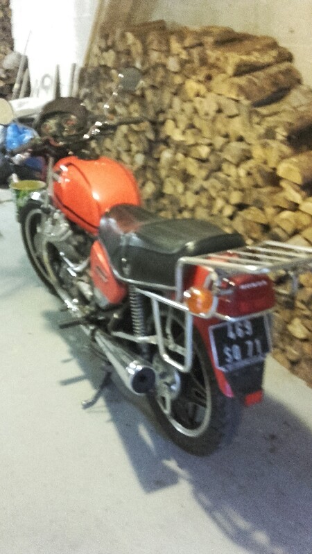

J'ai commencé à modifier mon 500 cx que j'ai acheté il y a environ 1 an. J'ai roulé un petit peu avec et c'est une moto très agréable pour se balader, sa change de mon 954 :lol:
photo a l'achat

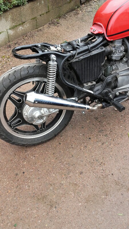

J'avait emmener la moto cher un pro (soudure prépa moto) et il m'a adapter les pots sur la boite a fumée qui était abîmée et il m'a convaincu de faire une boucle arriere ce qui était ma première idée. :oops: Image

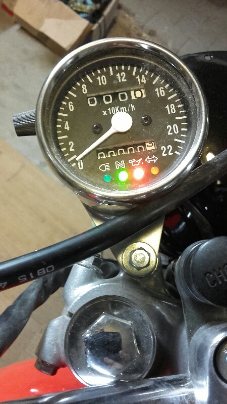

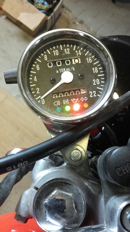

J'ai une question concernant mon compteur plus précisément le voyant de point mort. Il est allumé quand je suis au point mort ce qui est normal, mais quand je passe une vitesse l'intensité du voyant baisse mais il ne s'éteint pas. D'après vous cela peut venir de quoi ?
Je l'est branché de la façon suivante
fil vert du compteur sur fil noir du cx
Fil vert noir du compteur sur fil vert rouge du cx.
Merci de votre aide je joint deux photo mais on voit mal la différence.
Au point mort
Avec une vitesse
Messages : 9230
À vu de nez je dirais plus que probablement un problème lié à la masse voire au sens su courant.

D'accord tous mes raccords sont fait en étain avec gaine thermo je vait vérifier tous sa mais je sent que sa va être long de trouver la panne
fff33
Messages : 1042
Message par fff33 »
Il faut des diodes/voyants avec 2 fils, toutes indépendantes.
En effet, la masse est commune pour tous les voyants, sauf le neutre.
Bref, une histoire comme ça.
Si tu n'as qu'une masse commune pour tous tes voyants, ça ne marchera pas (ou alors il faut ajouter quelque part une diode).

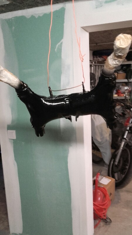

J'ai bossé un peu sur la bécane donc fond de selle maison :D J'ai passé pas mal de temps dessus .Image
