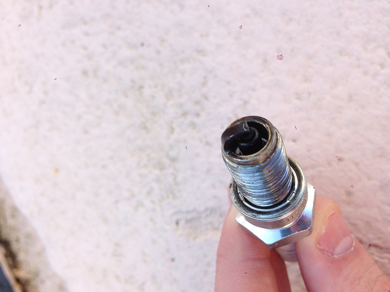

J'ai fait le test avec la bougie et voila le résultat. Elle était humide mais je ne sais pas si c'est si noir que ca.
Voici la photo.
Pour l'allumage, les 2 bougies ont l'air d'avoir la même intensité a vu d'oeil.
Pour les modifications, boite à air et boite à fumée retirer et mise en place de cornet. Raccourcissement de l'échappement (je ne sais pas si cela joue).
Messages : 4291
La bougie est trempée d'essence, c'est soit beaucoup trop d'essence qui arrive ou l'allumage ou tout simplement une bougie HS.
Tu devrais inverser les bougies pour voir.
La couleur habituelle c'est marron clair
