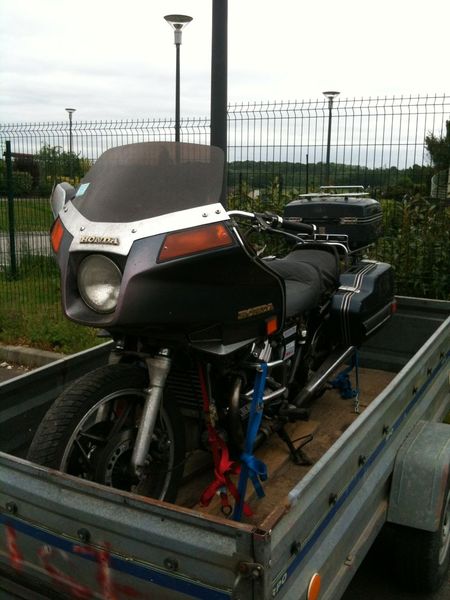

bon voila la belle,
juste pour suivre l'etat d'avancement de la remise en etat.
le depart
retour a la maison

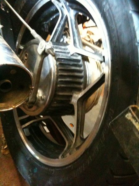

premier changement le pneu arrière + polissage tambour + dépoussiérage tambour + huile du pont il en avais besoin :(

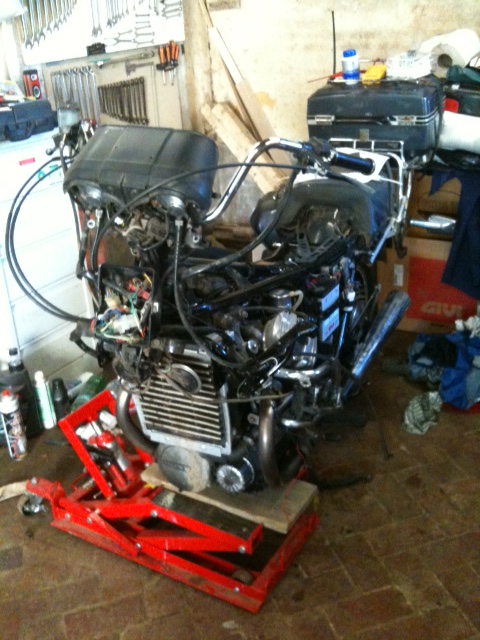

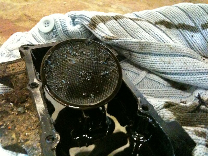

bon tout ca c'est cool mais maintenant passons au choses sérieuses la vidange moteur en huile .
alors vais je faire le nettoyage de la crepine? bon comme je suis pas feignant je mis colle voila ce que j'ai decouvert
je pense que j'ais bien fait de m'en occuper, viendra ensuite le liquide de refroidissement.

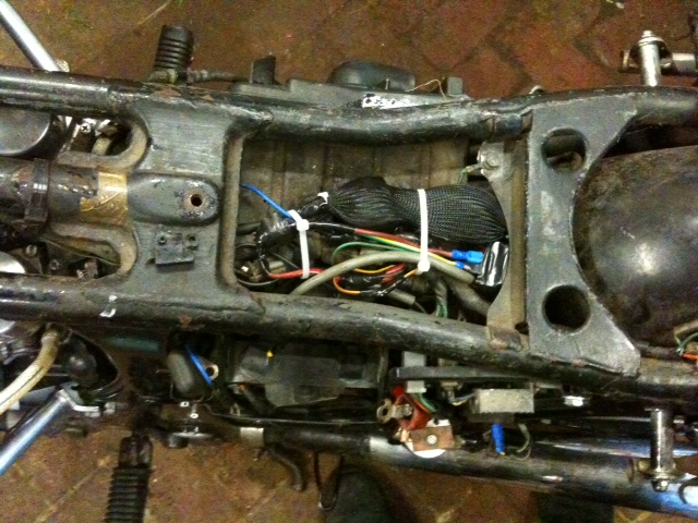

bon la partie la moins drole maintenant l'electricité, en effet la belle démara quand elle veut, et ca me plait pas c'est moi qui decide :lol:
une fois la selle enlever voila ce que je decouvre
donc bilan des courses je suis bon a vérifié chaque fils, ensuite viendra les joints spy le pneu avant on finira par la peinture après les essai route.

bon j'ais refais la partie electrique ce qui donne ca maintenant:
c'est pas une remise d'origine mais au moins c'est propre et étanche.

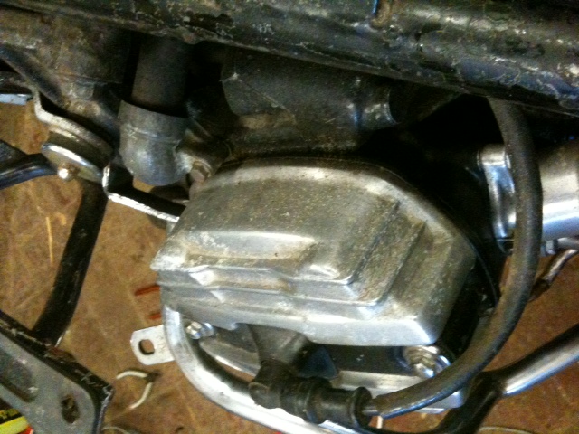

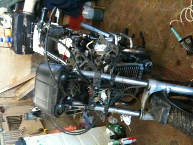

comme j'y était j'en ais profité pour viré le carenage avant, c'est meiux et on as plus de place pour travailler

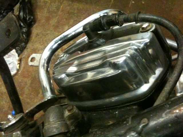

et pour finir un petit peu de polish je vous laisse deviner laquelle est celle de depart et celle de fin.

c'est plus que sur la partie electrique tout est bien las sauf que certain fil ont été refait avec les moyens du bord dominos, fiches auto , fil mal isolé.
tout ca n'est pas bien graves c'est juste qu'il faut tout remettre a plat et ca ma pris du temps :(
prochaine étape changement du relais de démarreur, celui ci a été aussi bricoler, partie fusible séparer du relais et liason du relais se fait par une plaque en cuivre sur des boulons. au debut c'est marrant mais les étincelles a chaque démarrage ca devient lassant a la longue.
tant que j'y était j'ais aussi vérifié les point de masses, un petit coup de toile émerrie pour enlever la rouille et la peinture car ca devait pas aider non plus.
je precise que j'éssaye au maximum d'évité les dominos, je soude les fils qui vont ensembles a l'étaint puis je recouvre d'une gaine thermo retractable, pour finir un petit coup de scotch d'électricien.
par contre j'ais sur le comodo droit , l'interupteur a été viré, donc il sera remplacer par un interupteur sur le carenage avec la veilleuse en permanence et le feu de croisement par dirigeable par l'interupteur.
j'ai donc les deux fils brun/blanc et brun/bleu ensemble et le fils bleu de l'autre coté de l'interupteur.
voila pour l'instant si vous avez des questions ou des commentaires ils sont la bienvenue :D

alors la partie avant a été démonté carénage, et fourche pour changement de joint spi, les deux tant qu'a faire :) petite retouche de la partie electrique aussi
sa donne ca, plus ca vas plus la moto s'allège :D
par contre pour le démontage des joints spi j'ais utilisé une méthode qui permet de les avoir sans démonté toute la fourche si cela intérèsse quelqu'un :heuuu:
mon seul soucis c'est que j'ais perdu une rondèle qui vient entre les deux ressorts de fourche, est ce que je peut en mettre une autre ou faut il aller chez honda pour la commander?

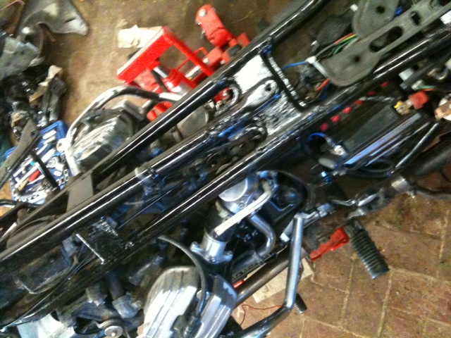

ensuite petite retouche sur le cadre, poncage de la ruoille superficielle et peinture. ca fait un peu plus neuf 8)

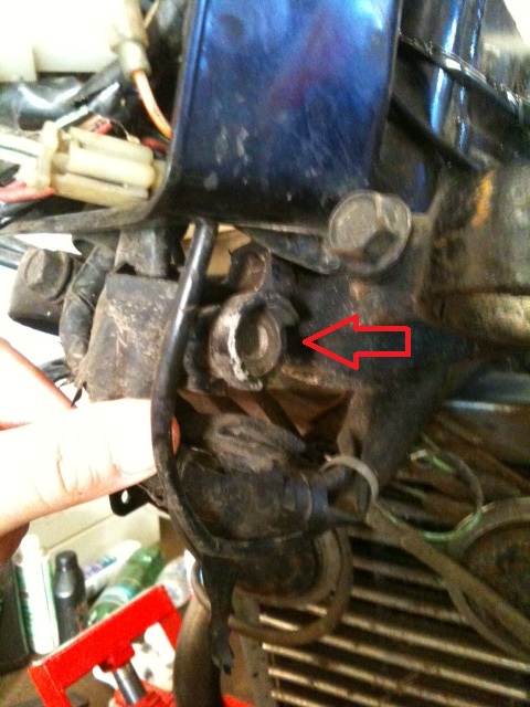

et pour finir j'ais trouver ca sur le té de fourche inféfieur mais je vois pas a quoi ca sert deux filetage un de chaque coté juste sous le té de fourche
voila c'est tout pour aujourd'hui, me reste donc les freins a néttoyer complètement et la fourche a remonté, j'attend mon pneu avant qui devrait arrivé sous peu.
avec un peu de bol madame vas pouvoir rouler ce week end.
Les 2 filetages, c'est les flexibles de freins qui vont dessus, à l'origine il y a 3 durites, une va du maître-cylindre au répartiteur sous le té de fourche et ensuite cela va de chaque côté aux étriers.

merci pour la réponse, ayant des flexible de freins type aviation cela n'as donc plus d'utilité directe :wink:
maintenant reste a savoir qu'elle utilité lui donné :lol:

ca commence a prendre forme en effet, ca fait toujours plaisir quand tout fonctionne
pour les retouches de cadre j'ais paré au plus urgent pour pas que la situation se dégrade, donc poncage de la rouille jusqu'au métal, puis j'ais passé une couche de peinture en bombe noir brillant speciale fer qui contient en effet de l'anti rouille.
tout ca en démontant le minimum, donc j'ais bien calfeutré tout ce qui était pas a peindre, comme d'habitude plus de préparation que de travaille :lol:
