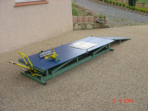

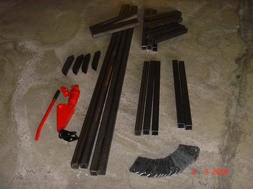

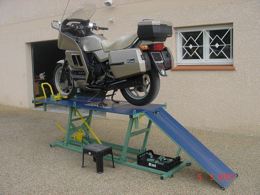

Au début il y avait ça :
maintenant il y a ça :
Image Image

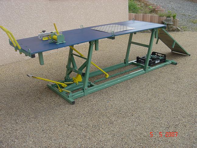

Je me suis largement inspiré de l'excellent site de Claude LECOQ pour la conception et de celui non moins remarquable de l'Amicale DNEPR URAL pour la réalisation et je les en remercie.
J'ai rajouté une rampe d'accès mobile et un blocage de roue avant de conception perso.

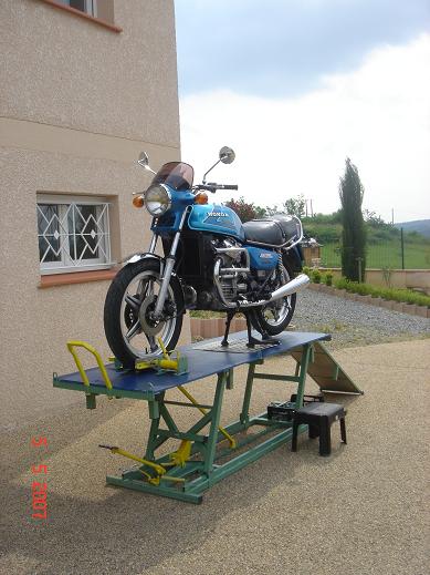

Ca lève sans problème les CX ............................................................................................................et même [s]ma grosse vach[/s]..... ma K 100 LT
Image Image
j'ai un plan coté mais qui pourrait varier en fonction du vérin utilisé.
si certains sont interessés ..........................
Messages : 2749
très beau boulot, très pro, dans le sens noble du terme...
petite question : le petit tabouret à coté, c'est pour bosser assis, ou pour monter dessus pour travailler sur la moto ? :lol:
Messages : 4395
Ca pourrait être les deux ! :) :(
En fait il me sert, lors du béquillage des motos sur la table en position basse.
Il me permet de m'éloigner de la moto en restant à la bonne hauteur pour la soulager lors de la mise sur béquille.

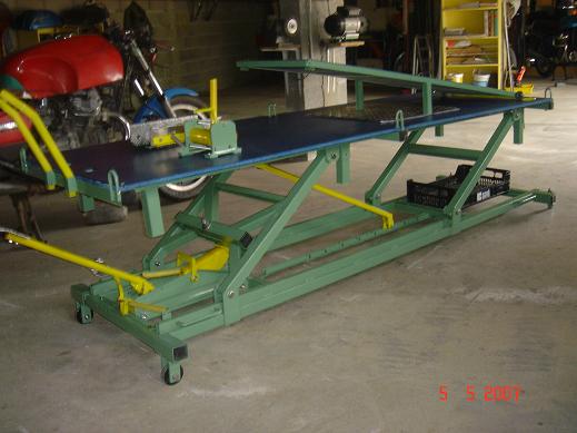

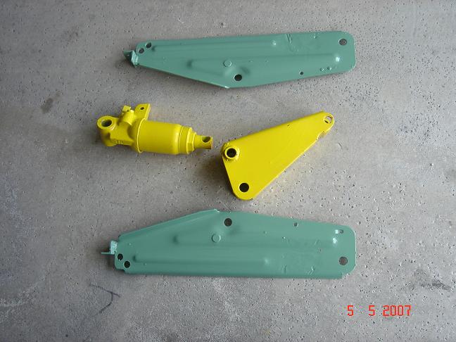

Le vérin, c'est de la récup (genre cric roulant ) ?
CXE 650 de 86 - 58 000 kms (2e main) //CXE 650 de 86 - 100 000 kms (1e main) - joint culasse et roue libre a retaper ... // CXE 650 de xx kms pour pièces // NTV de 1991 - 65 000kms
Messages : 4395

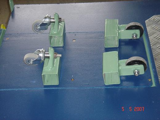

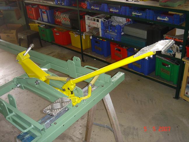

Le verin est la seule pièce neuve du montage : c'est un petit cric rouleur de chez CARREFF-CLERC-CHAN à 15€ que j'ai réutilisé au maximum : corps et verin pour lever ...
et les roues pour déplacer la table pour le stockage

Tu n'a pas abordé le sujet du prix. A titre d'exemple, sur un catalogue j'ai retenu le prix de 780 euros avec la rampe d'accès (sans option pince à roue à 62 euros). A combien revient ton montage complet ?

Il m'est difficile d'estimer un prix de revient vu que je n'ai pas payé les trois tubes carré de 6m chacun que j'ai utilisé (récup).
Par contre, outre le cric de base à 15€ et le petit cric bouteille à 10€ pour le bloque-roue, il faut ajouter 25€ d'agglo pour la table et la rampe et à peu près 35€ de peinture.
Avec les quelques babioles supplémentaires (vis, boulons, bouchons) on doit arriver à 100€ car tout le reste est de la récup.
Bien entendu, je ne compte pas la dedans le nombre de baguettes de soudure et la quantité d'électricté consommée....................; et encore moins le nombre d'heures de travail (bien que là j'appelerais plutôt ça du plaisir).
Si on rajoute le prix du fer et si ce type de travail n'est pas un plaisir, c'est clair qu'il faut acheter.
