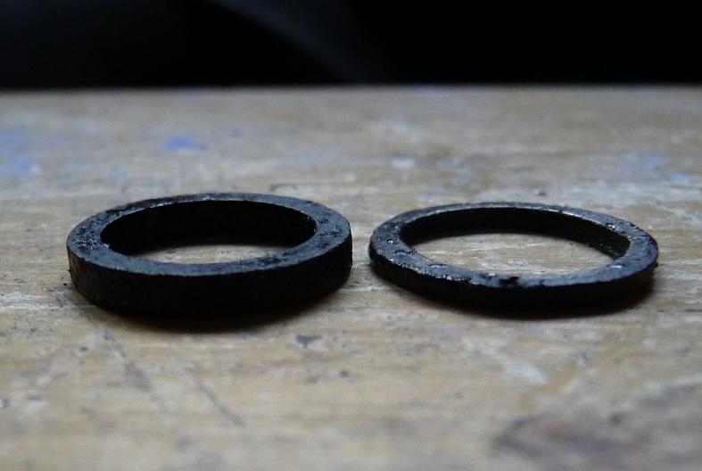

Tracassé par la légère différence d'épaisseur de l'ensemble roue à aube/rondelle blanche, j'ai alors démonté une autre pompe pour comparer les rondelles noires :
A droite, celle que j'avais montée et à gauche celle que j'ai récupérée sur l'autre pompe : épaisseur du simple au double ! :o
J'ai alors tout remonté avec la rondelle plus épaisse et là, plus aucun problème, tant à l’arrêt que moteur en route ! :)
Mon problème est donc résolu............... mais je ne sais pas vraiment pourquoi ! :?
Est-ce que l'épaisseur moindre de la rondelle amenait la partie mobile du joint en butée après serrage, empêchant ainsi le ressort de jouer son rôle pour plaquer parfaitement la piste céramique contre la rondelle blanche ?
Mais alors pourquoi l'ensemble fonctionnait-il parfaitement (avant que le joint ne lâche) avec la roue à aube de 500 ?
Et pourquoi le site CMSNL (qui utilise les mêmes références que les part-list du constructeur) a-t-il deux références distinctes pour les joints de 500 et de 650 ?
Et la légère différence de profondeur que j'ai constatée dans le logement de la rondelle blanche entre les deux roues est-elle due a des tolérances de fabrication ou a des différences réelles entre les deux éléments (justifiant des joints distincts) ?
Moralité de l'histoire : une roue à aube de 650 se monte sur un 500 (Jacques a encore toute sa tête :lol: ) mais il faut avoir la bonne rondelle et faire des vérifications avant de tout remonter. :wink:
