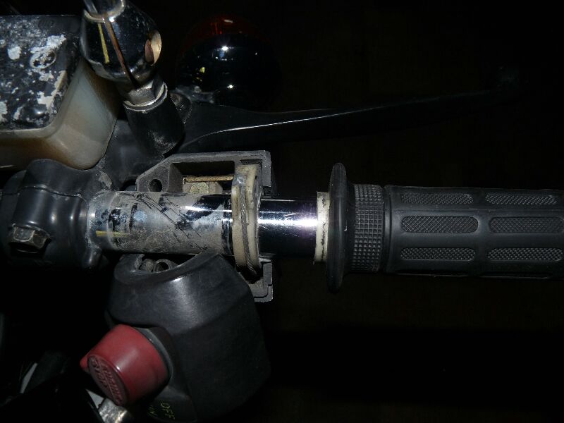

Ma moto, déséquilibrée, étant inexorablement mue par la force d'attraction terrestre, est tombée :(
En la retenant, la poignée d'gaz m'est restée dans la main!!! :x
Cela est déjà arrivé à quelqu'un? Dois-je changer toute la pièce (avec le coupe cicuit, l'inter d'éclairage...)? Qui peux me fournir une poignée d'accélérateur?
Je dois régler les carbu car elle ne tire pas de manière progressive. Est-ce compliqué? Qui peux me guider?

désolé,perso, je ne peu pas t'aider,quels sont exactements les dégats,peut-être suffit-il de remonter la poignée?? :?
Messages : 9446
Honnêtement l'idéal serait une photo qu'on puisse se rendre compte des dégâts. Si j'ai des pièces qui iraient sur ton modèle, je te fais signe.
Tu as du casser ton corps de poignée en plastique blanc.
C'est la mème pièce pour les CX et mème d'autres machines!
Si tu ne trouves pas dans ton coin ou à la casse, c'est surprenant!
Chez les accessoiristes, ils vendent une poignée avec les formes de toutes les machines , c'est à dire le tube et la partie qui enroule les cables.
C'est pratique si tu es en panne!
Ref Honda: 53141 300 010
Si tu vois une 750 Four qui traine, c'est la mème! 8)

C'est exactement ça Yves, c'est le corps de poignée en plastique blanc qui s'est cassé, dois-je remplacer la pièce entière?
trapadelle
Messages : 272
Message par trapadelle »
Oui, mais il va te falloir ôter le caoutchouc grip, et c'est généralement pas simple. Peut-être en trempant le tout ( plastique blanc et poignée dessus )dans de l'eau chaude et savonneuse. Si tu le déchire, ce qui peut arriver, tu devras en racheter une paire ( je ne crois pas que cela se vende à l'unité), et remonter le droit sur ton tube neuf ou trouvé dans une casse.
Je déteste ça. C'est chiant et fastidieux et ça fait mal aux mains. Si quelqu'un a un truc d'ailleurs pour le faire de façon supra-easy, je suis preneur;
Ah, et quand tu placeras ta boule de câble dans la gorge du tube de remplacement, n'hésite pas à bien graisser, et vérifie qu'elle soit bien mobile dans son logement, qu'elle ne reste pas coincée quelle que soit la tension du câble.
Pour oter le caoutchouc du plastique, un coup d'air comprimé ( acec une soufflette) suffit et tu ne risque pas d'abimer ton c/c!
Recollage à la colle néoprène conseillé!

A mon humble avis il te suffit de remplacer le "plastique"blanc,c'est du standard,quand aux grip si il casse, tu trouves une paire pour 3 à 5 euros sur WWW.VPCbike!ce n'est donc pas si grave 8)

Ou puis-je trouver juste le plastique blanc?
PAPYMOTO
Messages : 747
Message par PAPYMOTO »
Essayes sur: http://www.cmsnl.com ou alors htt://www.biellesnippones.org :binouze:
PAPYMOTO
Messages : 747
le tube plastique:9,5 euros sur cmsnl 8)
