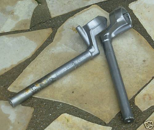

Et pour les demi guidon que me conseilleré vous ,j'en trouve pas mas mal mais votre avi est important avant toute chose, merci et bon week end a tous

Salut le marseillais !
Puisque tu sollicites des avis voici ma modeste contribution : sur un CR tu dois monter soit un "ace bar" soit des bracelets.
Si tu montes un "ace bar" comme ci dessous tu n'as aucune modif à faire : ça se monte à la place du guidon d'origine (diam. standard 22mm) mais tu n'as pas beaucoup de possibilités de réglage.
Si tu montes des bracelets comme ci-dessous, il te faudra vraisemblablement bricoler une cale pour les monter sur le tube de fourche de CX dont le diamètre est peu courant (33mm).
Il te faudra donc trouver des bracos de diamètre proche(34, 35 ou 36mm) et enrouler une fine épaisseur de tole entre le tube de fourche et la fixation de bracelet : c'est relativement simple à faire et tu pourras régler ta position comme tu veux (hauteur et écartement des bracelets).
Quel que soit ton choix, l'un ou l'autre se trouvent facilement et pour pas cher dans les bourses d'échanges ou sur le net.

Modeste contribution ha non pas d'accord !! Merci beaucoup pour ton aide car la moindre info est trés bonne a prendre et si je parvien a realisé mon projet et bien vous i serez tous pour quelque chose, j'espere ne pas vous décevoir, :binouze:
