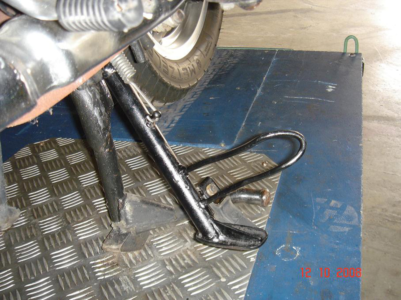

Papytwin a écrit :un ergot de béquille latérale tout neuf que j'ai refait pour m'occuper pendant le rechargement de la batterie !

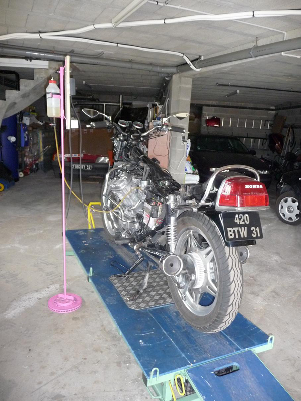

Et voici ma CX dans l'atelier/garage de Michel :
[align=center]Image

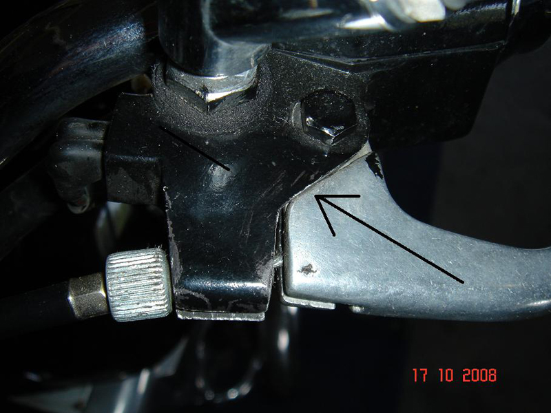

Papytwin a écrit :Je m'occupe donc avec des détails sur ta belle, d'ou l'objet du message.
Le pinaillage concerne aujourd'hui ton levier d'embrayage mais ça a quand même de l'importance.
Ton levier est un adaptable, et comme son nom l'indique, il faut l'adapter !
En effet, sa forme l'empêche de revenir bien en place au repos, d'où une course plus réduite. Pour compenser cela tu as été obligé de tendre un peu plus l'embrayage et il n'a plus la garde au repos nécessaire à la longévité de la butée (je te rassure, il faut des années et des milliers de kilomètres pour en constater les dégats mais .....) .
Le problème se situe au niveau de la flèche sur la première photo : il faut donc enlever un peu de métal à cet endroit sur le dessus et le dessous du levier.

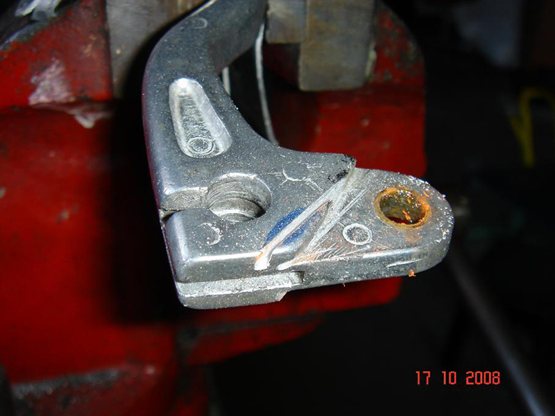

Papytwin a écrit :Quelques traits de scie et quelques coups de lime suffisent comme sur la deuxième photo pour avoir un levier bien ajusté comme sur la troisième.
Papytwin a écrit :Résultat : outre une esthétique améliorée, tu as toujours la même course utile du levier mais tu as maintenant un jeu fonctionnel de quelques millimètres à la commande dont ton embrayage te remercie !
Fallait y penser !!!! Magnifique initiative en tout cas !!!!
