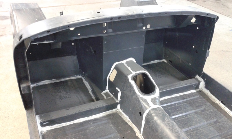

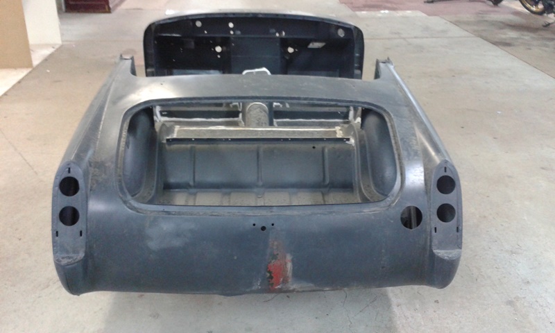

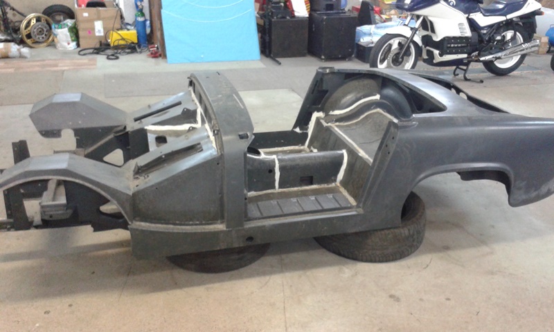

Voici une superbe Austin Healey Sprite de 1966. :lol: :lol: :lol: :lol: :lol:
Le travail ne me fait pas peur et la structure est 100% restauré et 100% sans rouille (impossible pour une anglaise :lol: :lol: :lol: )
Maintenant il faut juste la remonter !!!!!!
A suivre...
