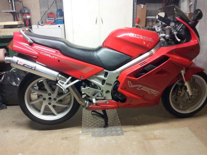

Merci pour l'info, je pense que la VFR va aller jusqu'a Décath demain matin ;)
c'est bien ce machin dont on parle?
http://www.decathlon.fr/quart-aluminium-id_2881097.html
T

j'ai la Rc36/2 (1995)
je connais la 800 Fi(rc 46A et rc46D) mais la 750 n'existe pas en Fi à ma connaissance
(edit) je vois dans ta signature :1997 c'est donc aussi la 750 RC36/2 :en quelle couleur?

ce sont des machines extra .

Superbe en rouge

Oh des copin vfr
Moi j'ai le rc36 1 de 91 avec 120000 kmImage
