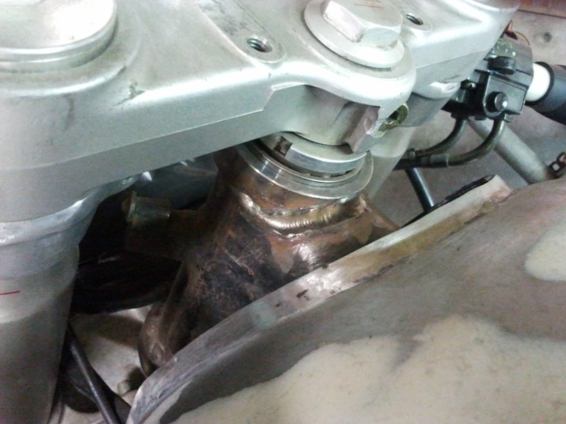

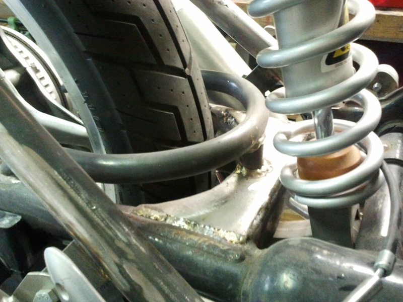

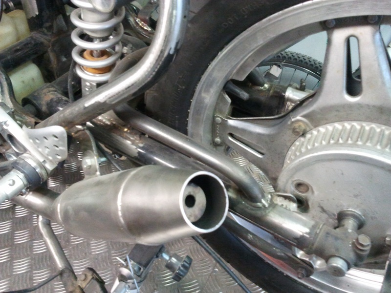

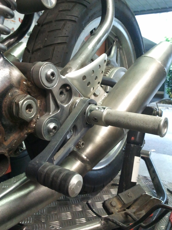

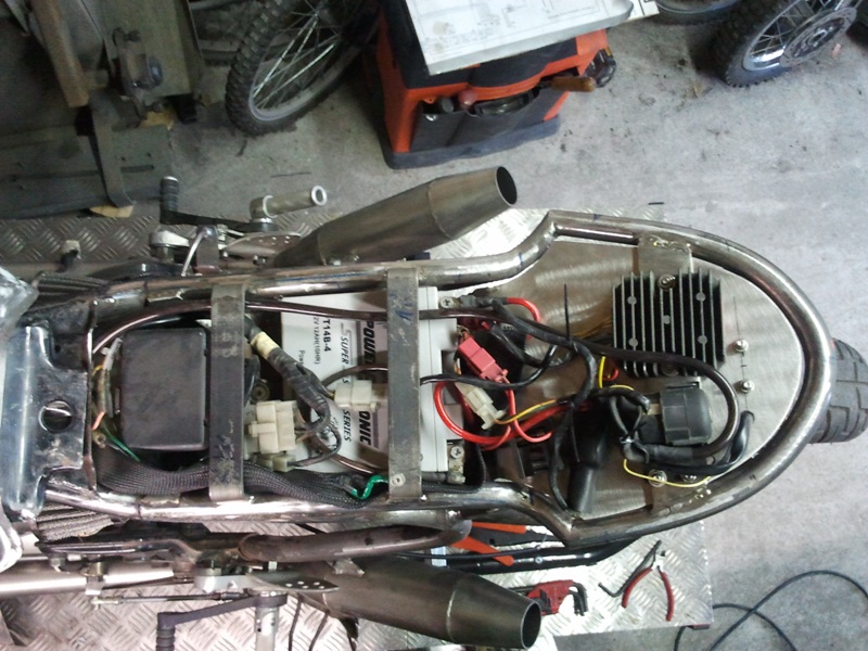

voici des photos de détails....
Le bordel sous la selle, pour info c'est une batterie au gel que j'ai couchée....

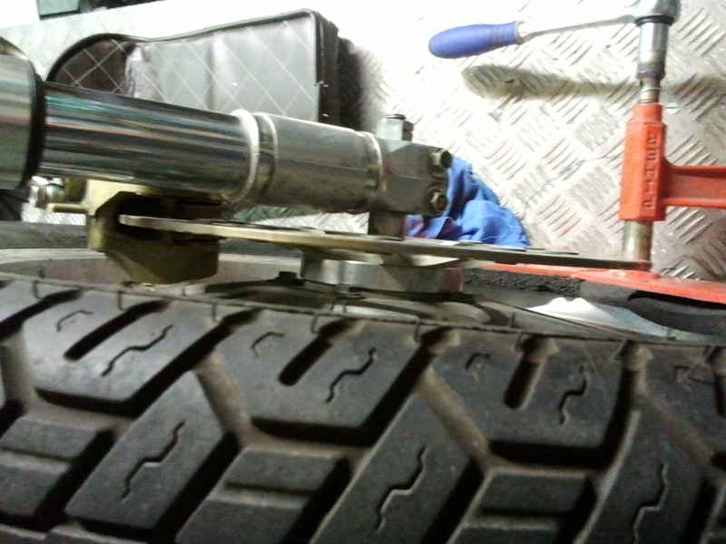

l adaptation des disques ....
l'adaptation de la fourche avec découpe de la colonne et soudage de 2 logements pour roulements..

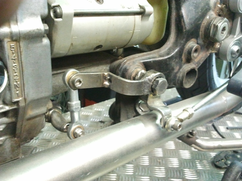

adaptation du sélécteur de vitesse ( merci PAPYTWIN )

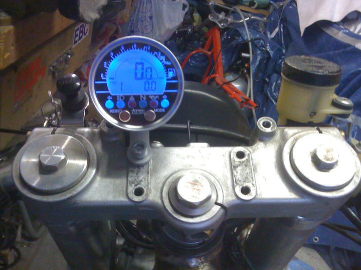

en parlant de details, ton compteur tu l'as pris sur evo x racing non?
PANPAN63
Messages : 126
Message par PANPAN63 »
Non c'est un acewell que j'ai pris chez Maxxess.....

Et l'acewell pas d'ennuis pour le câblage? J'en ai déjà monté un mais sur un hornet et effectivement, aucuns soucis mais sur une machine plus récente... Sinon il est sympa...
A plus.
PANPAN63
Messages : 126
Non pas de.soucis particulier sauf que j ai un pb de voyant de point mort mais je pense que ca vient de moi! Il.faudra que je me penche sur le pb....
