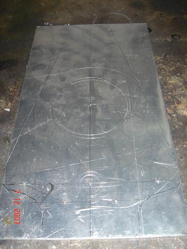

Voila ce que je compte faire :
Imageavec ça :Image
Et après les activités habituelles (lime, scie à métaux et huile de coude ) ça donne ça :
et bien sur sur la bête :

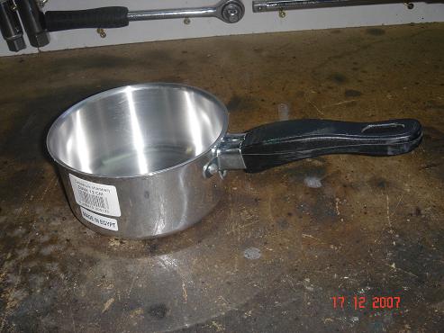

Aujourd'hui, et pour rerster dans le ton des ripailles de fin d'année qui s'annoncent, je propose une ..................................recette de cuisine !
Il faut tout d'abord une casserole tout ce qu'il y a de plus simple en alu de 12cm.
On ajoute ensuite un......................... compte-tours de GL :

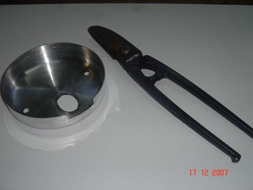

A l'aide d'une cisaille on découpe la casserolle à la bonne dimension et on fait les trous qu'il faut où il faut :
Ensuite, on ajoute une cuillère (une marmite plutôt !) d'huile de coude :
On mélange bien le tout et on obtient .............................. un cul de compteur qui brille de mille feux !
