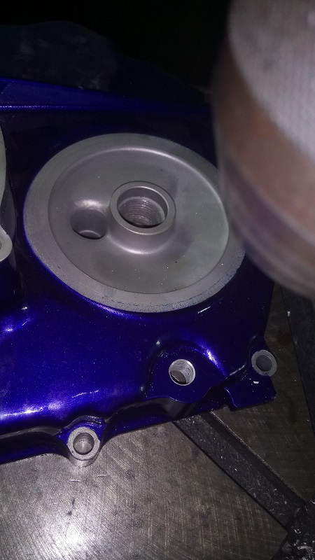

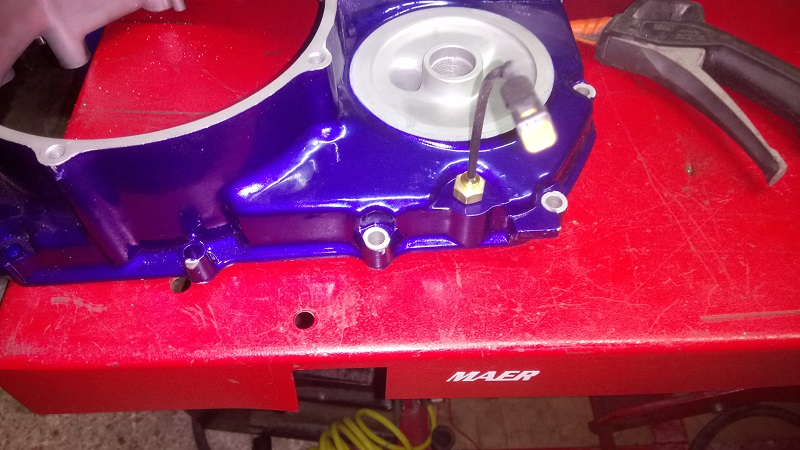

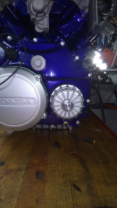

marin a écrit :Modif pour la pose de la sonde t° huileImageImageImage
bien vu, j'aurais une plaque sandwich pour faire le départ/retour vers le radiateur d'huile et j'aurai profiter pour y placer la sonde...
Light is right! (C. CHAPMAN)
