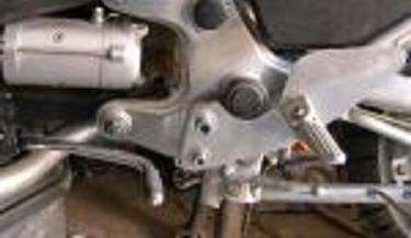

Mes rotules sont du M5 mais.................un tel montage ne se justifie sur une CX que pour le fun ou le plaisir de faire compliqué ! :o
En ce qui me concerne, je l'ai fait pour utiliser au maximum les platines de YAM TZR 250 que j'avais trouvées.
C'est quand même un peu contraire à la "philosophie café racer" qui recherche simplicité et efficacité et là, c'est tout faux dans les deux domaines !
Aujourd'hui je ferais différemment : la meilleure solution consiste à fabriquer une platine qui soutient uniquement le repose pied (dans une tôle d'alu par exemple).
Un sélecteur d'origine rallongé et courbé comme il faut est plus efficace et moins compliqué comme l'ont réalisé jeag ou Gérard.:up

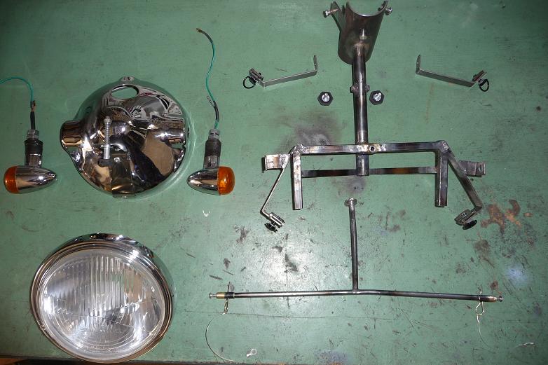

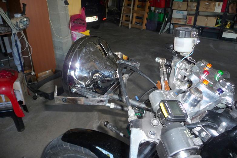

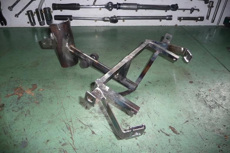

A l'occasion d'une bourse cet hiver, j'avais trouvé ça (origine DUCATI 900 SS 1972) :
Reste donc à le monter. Pour ça, il faut fabriquer une araignée.
Comme je ne souhaite pas souder sur la belle peinture époxy de mon cadre, elle sera entièrement boulonnée.

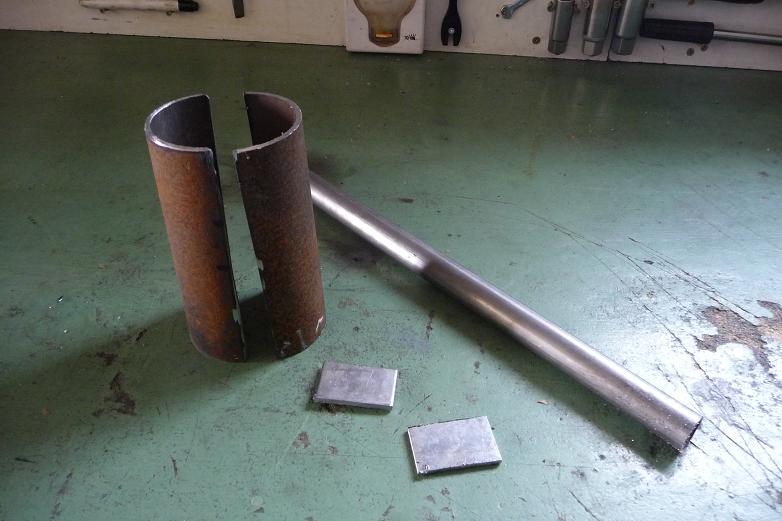

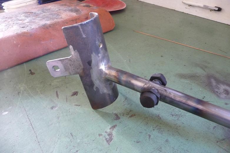

Comme d'habitude, quelques bouts de ferraille serviront de point de départ :
L'araignée va prendre appui sur la colonne de direction et un silent-bloc d'échappement partagé en deux fera office de nouvelle butée de direction :

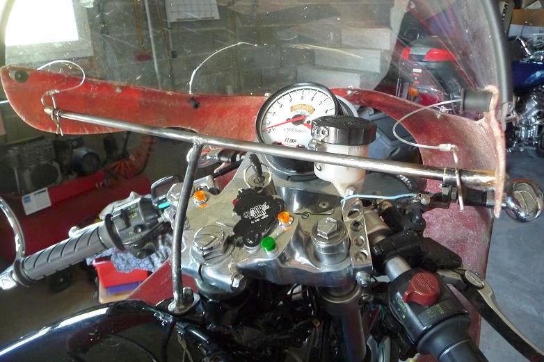

Mon objectif est que le carénage puisse se démonter très rapidement sans toucher à aucun autre élément : le phare sera donc solidaire de l'araignée :
les clignos également, et à la fin, voilà à quoi ça ressemble :

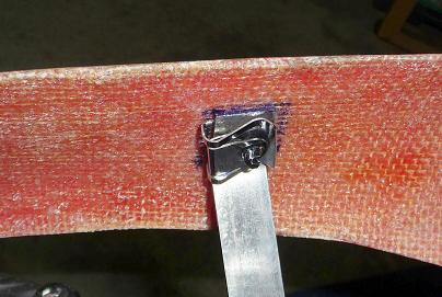

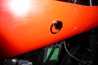

Pour un démontage très rapide les vis "dzeus" ou "quart de tour" s'imposent : il y en a deux sur l'avant et deux sur les cotés
Image Image

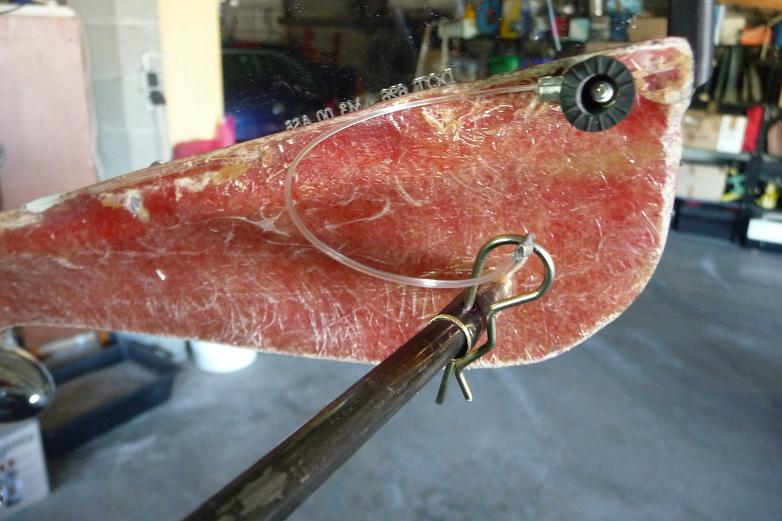

Pour la bulle, j'ai utilisé un autre système tout aussi rapide : deux tubes emmanchés l'un dans l'autre et retenus par une goupille.
Comme sur les motos d'endurance, les goupilles sont attachées au carénage pour les avoir toujours sous la main au moment du remontage :wink:
Avec ces dispositifs, il me faut moins de 30 secondes pour tomber le carénage...... et je peux continuer à rouler sans en toute légalité puisque toute la signalisation règlementaire demeure sur la moto ! :)

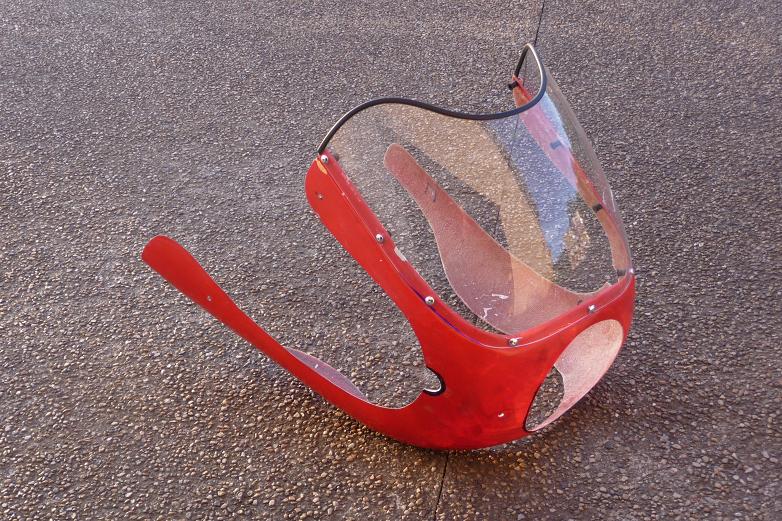

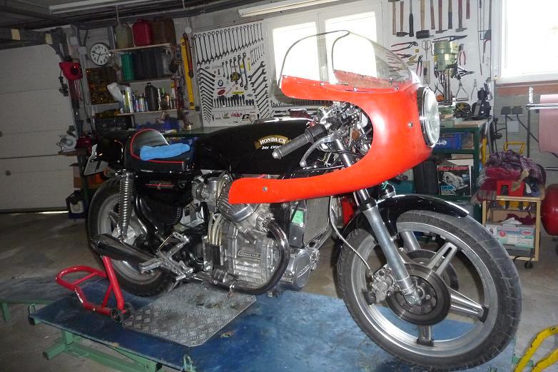

Au final, voilà l'ensemble de mon puzzle: le phare et sa coque (avec un réglage de hauteur) avec les clignos qui prennent tous place sur l'araignée, complétée par deux pattes latérales et le tube de fixation de la bulle qui attendent la mise en peinture :
Pour l'instant, avec sa couleur rouge pétard, le carénage parait un peu volumineux (il manque les clignos sur la photo) mais avec la couleur noire dont il sera revêtu, ça devrait le rendre mieux proportionné :
Dès qu'il revient de la peinture, je fais des photos dehors au soleil et je les poste ici. :wink:

Super :bravo:
Ca devient un CX de course :D
Ça lui va très bien à cette moto. Un style british. Reste la couleur. Mais là, on peut avoir confiance.
Messages : 5053
:bravo: Bonne trouvaille, Michel, y'a pu ka la renommer DUCADA............ou HONCATI ! :lol:
Non, je déconne, surtout ne pas débaptiser ton oeuvre....... 8) Elle est magnifique.

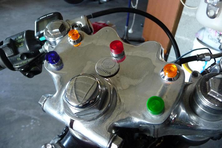

Lors de mon week-end au coupes MotoLégende, j'ai rencontré (entre autres) jacques Segret qui m'as remis une enveloppe de la part d'Yves Pipeau :
Elle contenait un régulateur 7V (dont j'avais vaguement évoqué le besoin lors d'une conversation) ......et une médaille estampillée HONDA à la provenance inconnue (sympa non ?)
A mon retour, j'ai échappé miraculeusement aux orages violents qui se sont abattus sur le Massif Central lors de mon passage :)
J'en ai conclu que la médaille de Yves portait chance .........et j'ai décidé de la fixer sur le DARK KNIGHT pour toujours rouler au sec dorénavant ! ! :lol:
Merci Yves ! ! ! :zboing-zboing
