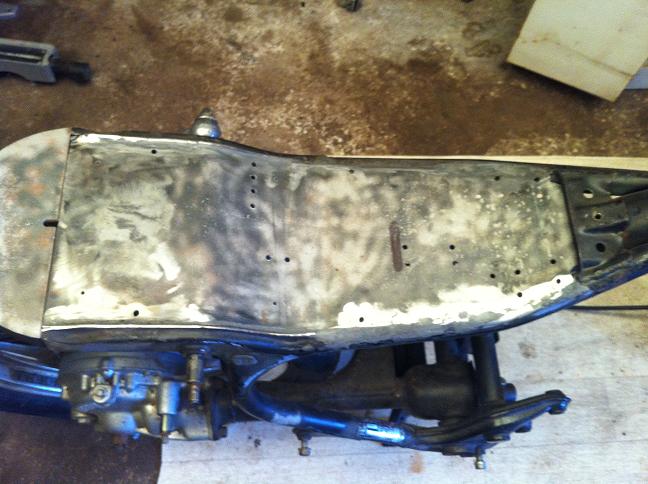

Je me suis remis sur la bête, j'ai soudé mon fond de selle (à l'arc) bin pas facile....
J'ai fait un petit lissage au bi composant et le résultat est pas trop mal je trouve

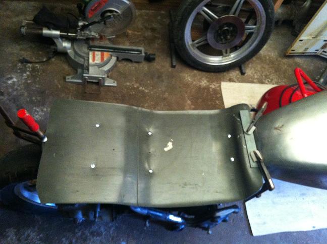

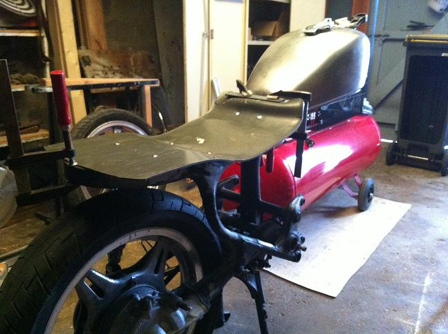

Cette semaine j'ai réalisé un nouveau fond de selle
avec la poubelle de la belle mère :chut2 :D

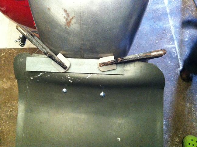

J'ai découpé une plaque que j'ai fixé sur l’arrière avec des vis auto taraudeuse (dans la tôle de fond)ensuite mise en forme avec un décapeur thermique re vis
et ensuite j'ai formé le contour de la fixation réservoir d'abord avec un serre joint
et ensuite avec une sangle pour obtenir ça

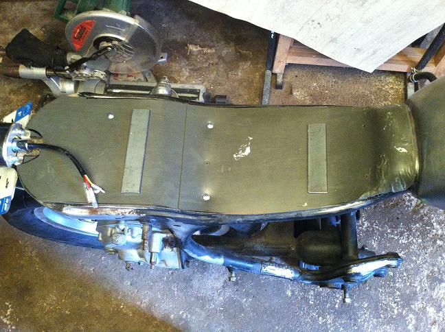

Une fois le "moulage" effectué
