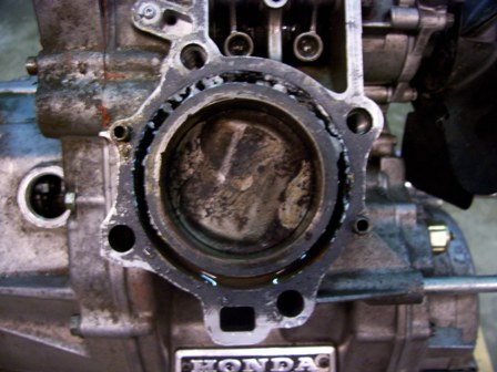

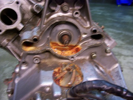

Démontage !
Pas d'écrous de fixation de l'hélice !
Démontée en 5 sec ! Et un peu de rouille !

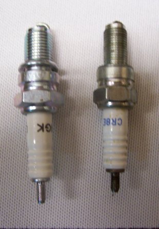

Bougie de diamètre différent : dia 12 à gauche dia 10 à droite !
