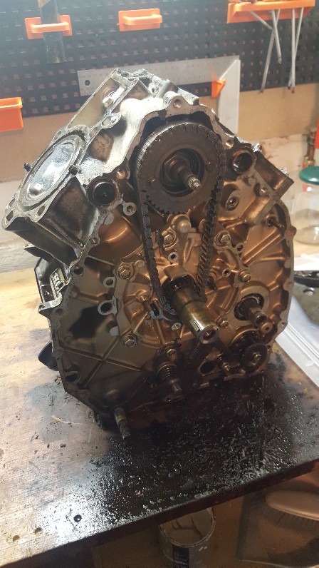

Et hop, on avance par petits pas ^^
La chaine de distribution commençait à ronger l'intérieur, mais c'est très très light. Prochaine étape, réussir à jarter le truc magnétique sans l'outil adapté ^^

personnellement j'utiliser un serre joint + chambre à air pour bloquer la roue de démarreur.

Ah pas con! Merci pour l'astuce.

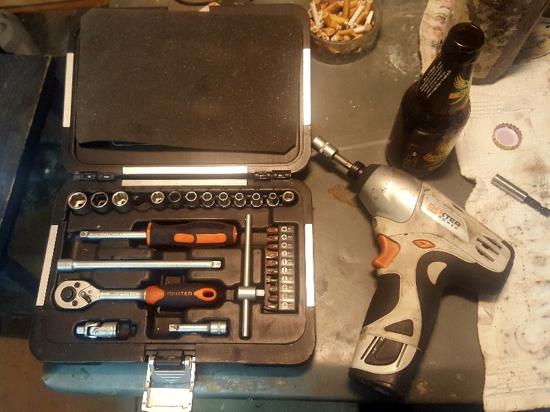

Moi aussi j'en partage une. Si vos en avez marre de foirer vos vis, si vous ne disposez pas d'un kit complet d'outils de bonne marque et si votre bourse ou le local ne permet pas d'avoir un pétard avec le compresseur, j'ai la solution! Une visseuse a choc !!! J'en ai acheté une ainsi qu'une petite manette a embout + cliquet et je ne foire plus de vis :)
De plus j'ai pu commencer à demonter l'embrayage sans avoir à bloquer le moulin. Bon, la je suis bloqué par la rondelle crantée mais c'est une autre histoire. Voici une photo du matos qui m'a fait passé des crises de nerfs a moments sympa. :)Image

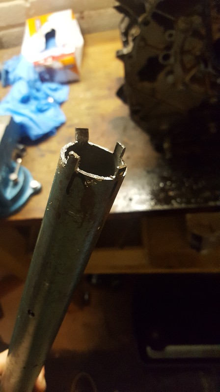

Merci Yves pour ce tuyaux. Mais il n'empêche que je ne vois pas avec quel outil (s'en parler d'en fabriquer un) je pourrait faire tourner cette roue crantée
Tu parles de l'écrou à crénaux de la noix d'embrayage?
Ou bien de la vis pour extraire ton rotor? :oops:

burningham a écrit :................j'ai la solution! Une visseuse a choc !!!.................. [/img]
C'est effectivement l'outil souverain pour démonter toutes les vis et écrous qu'on ne peut pas immobiliser ! :up
Mais ça ne marche que pour le démontage : on ne remonte jamais une vis ou un boulon avec une clé à choc ! :(
Il faudra donc obligatoirement bloquer la pièce incriminée et donc acheter ou fabriquer l'outil spécialisé qui va bien.
herureusement avec nos CX, la plupart de ces outils sont faciles à fabriquer avec du matériel de récupération ! :)
Les monteurs de roues d'essais chez Michelin se servaient d'une clé à chocs pour faire leur travail. Idem en compétition automobile.
Rapidité et précision du couple.
Les machines étant réglées très précisément, une vérification sur le véhicule n'aurait même pas nécessaire, mais qualité Michelin oblige, on mettait un petit coup
de clé dynamométrique.
Il m'arrive d'approcher les vis avec ma visseuse à couple réglable mais je finis toujours à la clé. :papy: :)

Notre ami n'a jamais dit qu'il remontait avec sa clef à chocs! :lol:

La visseuse à choc n'est pas un pétard attention. C'est justement la qu'est l'astuce :) c'est super pour le démontage, et pour le remontage ça ne sert pas comme une bête, et ne force donc pas sur les vis boulons etc. Pour vous dire, ça force tellement pas au remontage que les empreintes cruciforme restent nickel :)

Je parlais de lecrou a créneaux désolé :)

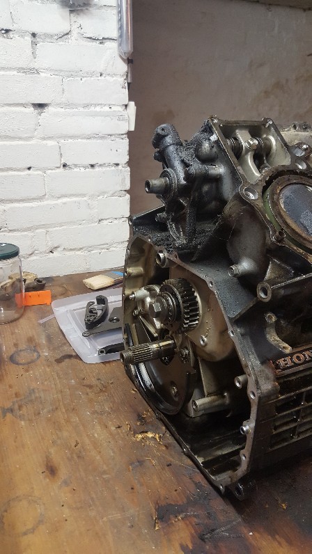

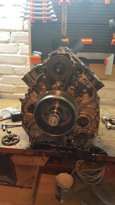

Et on avance. Embrayage hélice et d'autres trucs sont tombés. Je me suis fabriqué l'outil pour demonter lecrou a créneaux mais ce dernier a eu raison de ma fabrication
Quelques photos de l'état actuel du moteur. Malgré tout ce qui a été enlevé, ça reste super lourd!
Maintenant j'ai l'impression que je rentre dans un démontage plus touchy, vais potasser avant de foncer.
