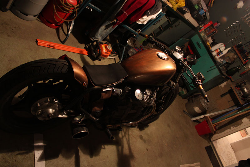

bon pour la suite c'est moi le nouveau proprietaire
daiki
Messages : 20
Enregistré le : mer. 28 mars 2012 21:23
Message par daiki »
fait depuis l'achat,le pot d'echappement demonté nettoyé ebavuré repeint, les manchon ressoudé nettoyé plus cas trouver des beau colier, les pneus, passage de roue arrière décalé pour accueillir le nouveau pneu et entretoise fixation de celui ci, faisceau elec avec centrale cligno nouveau cligno avant, degrippage et purge des etriés de frein, mise a niveau de tous les fluide, bouchon de pont cassé grrrrrr fragile commandé chez honda, repérage et passage de fils provisoire pour monter mano t° eau, voyant pression huile et un eclairage pour le compteur. graissage gaine compte tours et cardan.
en prevision, embrayage, vidange "attente du joint chez honda" porte assurance, changement joint de carbu legere fuite au niveau des cuves, demontage robinet essence la reserve ne marche pas "j'aime pas pousser ^^", changement joint spy de fourche plus cache poussiere, selle trop mal une vrai planche normalement refaite d'ici peu il me reste de la fibre de carbone un moulage et direction un artisant specialisé, enfin avec le reste de carbone je refait un cache sur la partie batterie pour bien habillé.

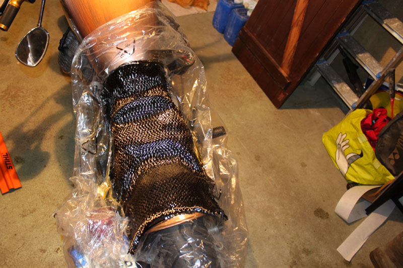

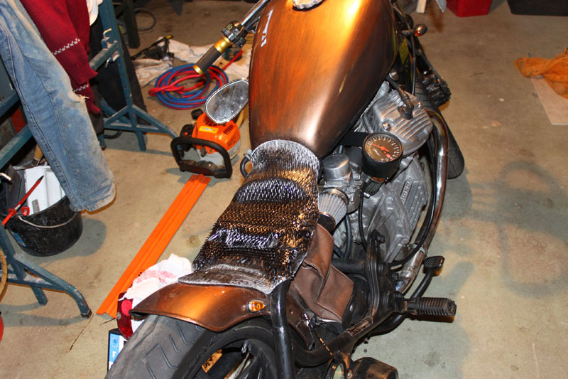

bon normalement si tous se passe bien demain je commence le moulage de la selle en carbone, une premiere pour moi.

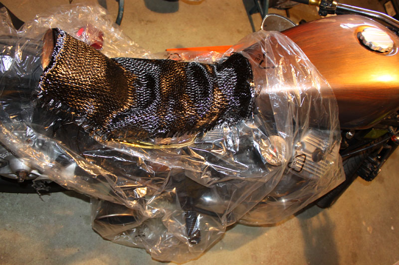

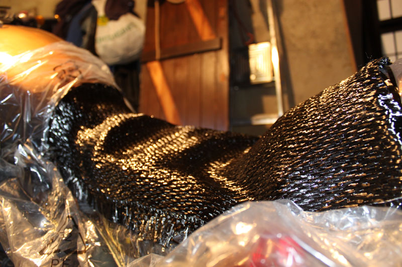

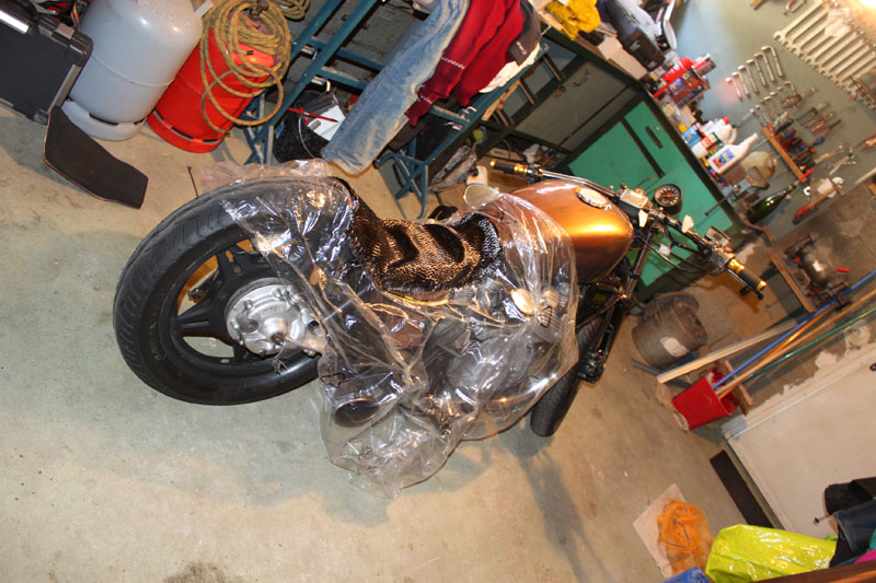

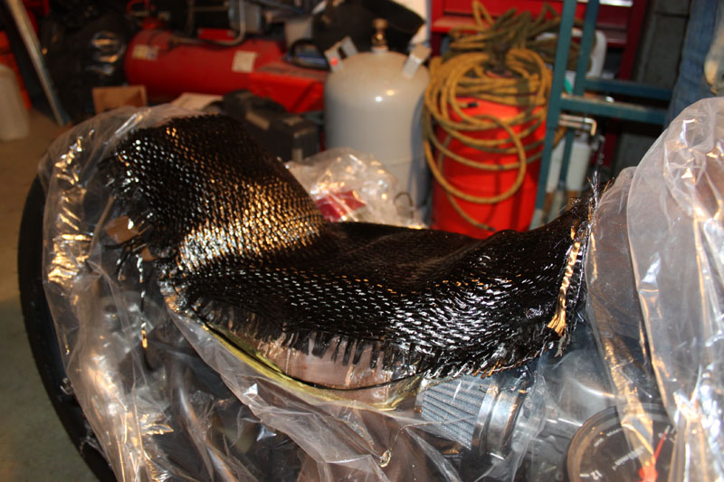

aujourd'hui comme promis c'est le jour du carbone

ouai ca se fait comme un rien si tu respectes bien les proportions resine/durcisseur au gramme pres...
en tout cas ca va alleger la brele!!! :lol:

j'ai du gagner 100 grammes je vais bientot m'envoler ^^.
pour l'instant sa rend pas trop mal, demain je m'attaque a la decoupe et aux fixations.

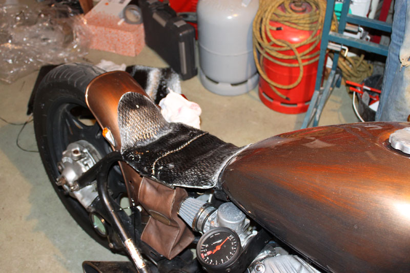

aujourd'hui c'est decoupe je me tate a garder l' arrondi sur le leche roue

garde!!! :up

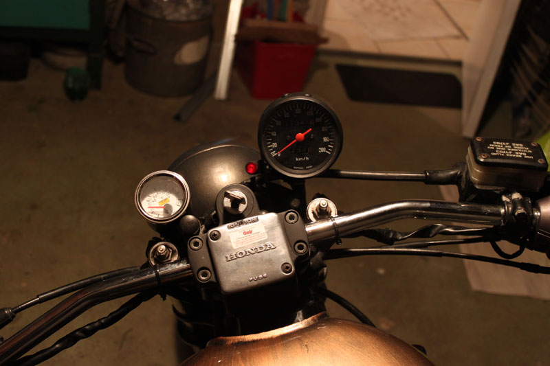

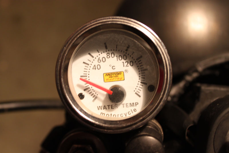

aujourd'hui la selle est chez un pro pour la finir, j'ai recu mon mano de temperature eau et mon voyant pression huile, premiere galere pas la meme resistance sur la sonde fourni et celle d'origine va falloir adapter donc demontage durite radia partie haute decoupe de celle ci montage d'un tube alu ou sera vissé la sonde resultat pas trop mal mais sa va etre a fignoler, va vraiment falloir que j'investisse dans des beau colliers, les colliers banal sa fais vraiment degueu!!!

moi j'ai acheté un adaptateur au pas de la sonde et du moteur

aujourd'hui tout est cablé ouf enfin!! donc sonde c'est clair que je me serai moins galerer a acheter un adaptateur mais j'aime bien me compliquer la tache ^^
donc mise en place mano t° eau et voyant rouge pression d'huile.
tous pour rouler sans mauvaise surprise^^
va juste falloir que je me decarcasse pour faire les fils propre avec des petites gaines ou autre.
sa commence a etre nif tous ça!!!! :hehehe
juste la selle a attendre vendredi.
va aussi falloir que je reflechisse a comment faire mon petit carter pour cacher la batterie.
apres c'est en mode route prete pour l'été :rock-n-roll
