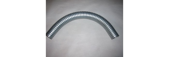

On peut aussi utiliser ceci :
Ça existe dans tous les diamètres, c'est très facile à mettre en œuvre, tu lui donne l'inclinaison que tu veux :) ............... mais c'est particulièrement laid et il faut trouver le moyen de le dissimuler. :(

Ah oui c'est clair que c'est très très moche !!! C'est de la tuyauterie de chaudière ?
Mais si ça peut marcher ce serait l'idéal pour moi parce que de toute façon je comptais mettre de la bande thermique sur mes tubes d'échappement, donc ce sera bien caché !
Par contre est ce que c'est quand même assez rigide pour tenir un minimum le silencieux ?
Messages : 4691
Timobe a écrit :C'est de la tuyauterie de chaudière ?
non non, c'est du tuyau spécifique pour les échappements automobile (eux, ils n'ont aucun problème pour le planquer)
Timobe a écrit :est ce que c'est quand même assez rigide pour tenir un minimum le silencieux ?
eh non hélas ! :(
Ça permet de faire une jonction et de placer le silencieux dans la position voulue mais il doit absolument être tenu par un autre point sur le cadre.
J'avais utilisé ça sur une de mes anciennes motos de trial et je garantis la résistance à la corrosion après les nombreux épisodes dans la gadoue que je lui ai fait subir pendant des années ! :lol:
