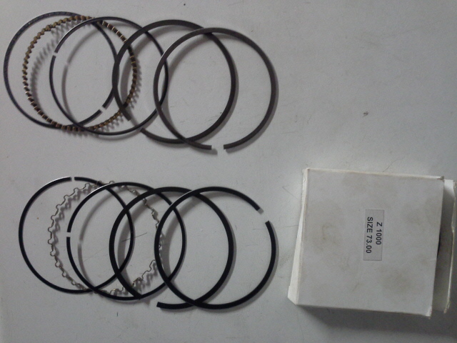

Alors voilà, je suis mecanicien avion , donc la mécanique ça va. Après les prises de côtes , pistons de 73mm et consulter la rtm pour les jeux à la coupe, j'ais trouvé sur ebay des segments correspondants à un piston de 73mm pour cylindre réalaisable, car important, sinon la dureté des segments est différente, la cx est realaisable, donc z1000 diamètre 73mm année 79 je crois.
Après remontage , prise des jeux , miracle :up actuellement 2400 kms depuis le remontage et RAS nickel.
Le kit m'a coûté une 30 éne d'euros. Le kit comprend le nécessaire pour 4 pistons.je recherche sur mon ebay et je colle le lien dès que je retrouve.
Ci-joint une photo .
J'ais juste concerver les ressort des racleurs car differents.

Je confirme , c'est du z1000 de 77 à 79.
Il m'en reste 2 jeux d' ailleurs :binouze:
J'en garde 1 car j'ais un jeu de pistons en reserve.
